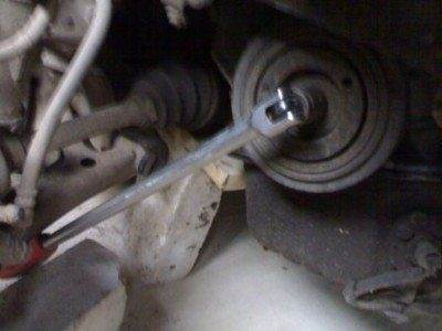

вот так я откручивал болт шкива колена
Комментарий к файлу: Устанавливаем ключ таким образом, вывернув предварительно свечи, и прокручиваем стартером - и болт шкива колена откручен
