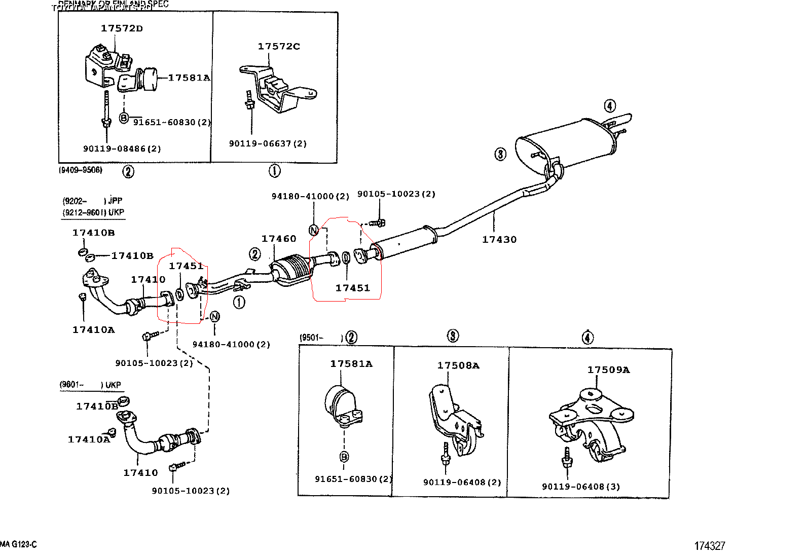

Автор:  Даня [ Вт сен 29, 2009 8:33 am ]
Можт эти кольца?У меня на 99 одно звенело.
Комментарий к файлу: Эти вон)
exist.gif [ 32.58 КБ | Просмотров: 4459 ]
