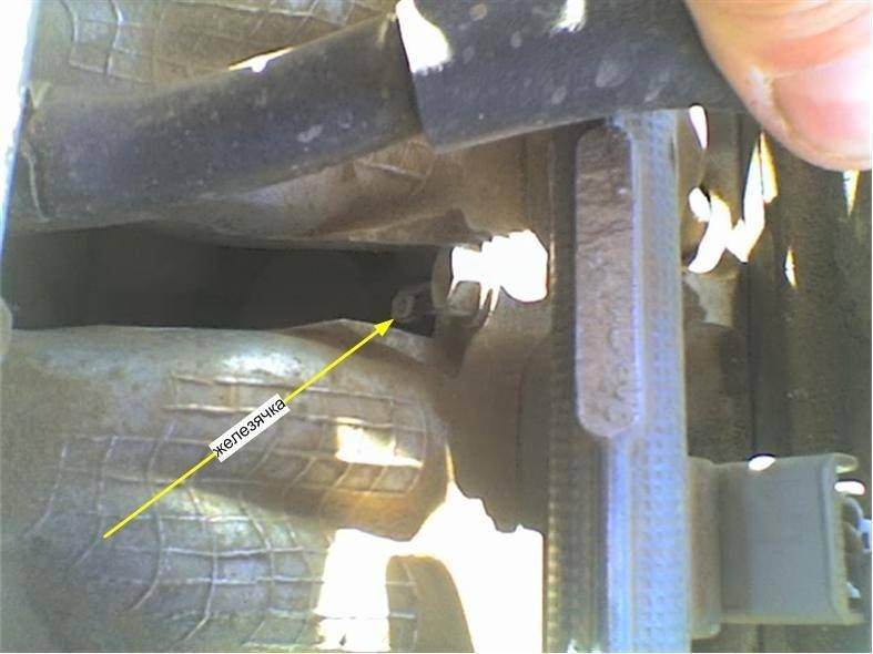

у тебя там заслонки стоят, перекрывают каждый второй впускной клапан. машина дышит, по сути, через в два раза более узкий впуск. когда газу прибавляешь и загорается оранжевая лампочка эконометра, открываются эти заслонки и машина уже дышит по полной. на запуск не влияет никак. смотри лучше что у тебя с давлением в топливной рейке.
Автор:  sedoy2000 [ Вт июл 21, 2009 7:55 am ]
forsash, на фотке железячка указана, она напрямую связана с механизмом открывания заслонок, находится между вторым и третим цилиндрами. Если она меняет своё положение, значит и заслонки открываются-закрываются. Для проверки срабатывания можно просто резко "тапку в пол" (я думаю в этом случае должно сработать).
Спасибо, я то-же обратил на неё внимание .....только не понял что-это.
Ну вот.... :twisted: :roll: :roll:
Эксперимент великая сила....Оказывается на эту пипку можно нажать и открыть заслонки а потом отпустить...и услышать звук закрывающихся заслонок.....Ну это не самое главное!!!!!!
На остывшей машине я нажал, о там почти нет упора.....Вакум куда-то делся.... :evil: а ведь там рессивер с клапаном обратного хода....и крайняя правая верхняя трубка в впускной коллектор....Если там -утечка - вот и причина неправильной смеси :twisted: :twisted: :twisted: кстати я завёл, поклацал заслонками скинул трубку в коллектор, и чудо вакум не уходит......
Вывод-обратный клапан...залип...я его обратным напором разлепил...Не держал давление и при запуске - падало (не набирало) разряжение..... :evil:
а может просто заслонки приоткрыты........
Кстати запросто причина плавания хх или провала оборотов после 3000(в теории открывается электропневмоклапан, подаёт вместо вакума воздух и заслонки грибом открываются.....)....... а что там с вакумом и с клапаном незнает никто......

Простой способ проверки:
При колбасе или плавании оборотов движка LB ----пережать крайнюю правую верхнию трубку на впускном коллекторе - и контроль пипки управления заслонками LB рукой (должна остаться упругой и не упасть , так как с вакумом всё ок и рессивер держит......)

Доброго времени суток. У меня эта железячка о которой писал sedoy2000 не меняет свое положение, а значит заслонки не открываются. В чем может быть дело?

Вообще-то причин может быть множество, начиная от банального отсутствия где-то вакумных трубок.

Так же сегодня погазовал, а положение этой пипки не меняется. У кого ни будь она меняет положение?

Автор:  sedoy2000 [ Вс фев 05, 2012 12:10 pm ]
Заголовок сообщения:  Re: Что за зверь "изменяемая геометрия впускного коллектора
тогда начни с проверки электромагнитного клапана (поступает ли на него сигнал, исправность самого клапана). Ну и работу самого механизма заслонок, может просто где-то что-то заедает.
