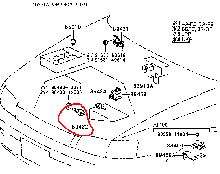

Я не ухожу. Скажите, на схема какой датчик, под номером 89422?
Эта схема находится в Электрика, климат-контроль- Электронная система управления впрыска
Код этого датчика 89422-20010
То есть ты хочешь сказать, что 89422 - двухпроводной для ЭБУ, а 83420 - однопроводной на показометр?
Не стану спорить, сходил на Экзист, посмотрел, наконец, на изображения этих датчиков.
Изображение Изображение
И тогда отвечу Вассилену по-другому.
Речь идет о двухпроводном датчике, который расположен в месте выхода из блока трубок ОЖ на печку и БДЗ.
Однопроводной датчик во входящем в блок патрубке ОЖ от радиатора - это датчик-выключатель вентилятора.
Их относительное расположение как на приведенной картинке с кружками.
Спасибо, Вольдемарик, раскрыл глаза, а то бы так до пенсии на номерки бы и внимания не обратил :)

СообщениеДобавлено: Пт фев 20, 2009 6:27 pm
vassilen, давай еще разочек :)
Речь идет о двухпроводном датчике, который расположен в месте выхода из блока трубок ОЖ на печку и БДЗ. И номерок его 89422, который обведен красным. А вот схемка никак реальному расположению датчика не соответствует

вот сфотал...объясните какой датчик под номером 89422?
CarinaE на Drive2
СообщениеДобавлено: Вс фев 22, 2009 4:13 pm
vassilen, да, песня, а не собеседник :lol:
Речь идет о двухпроводном датчике, который расположен в месте выхода из блока трубок ОЖ на печку и БДЗ. Этот тот самый, который на фоте выше и правее.
Левее и ниже рядом с термостатом - однопроводный датчик-выключатель вентиляторов
