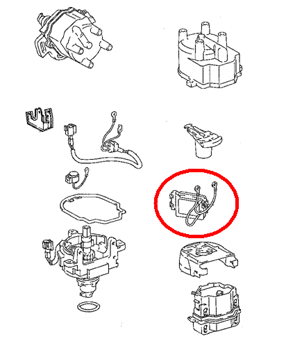

с начала загорелась лампочка проблема с двиглом на приборке, поехал в тойотовский центр на диагностику подсоеденили к мозгам какую-то приблуду, выдал код "12" и запрос про какой-то сервис, со слов "специалиста". Я ему сказал, что это датчик чистоты вращения коленчетого вала, а он кричит, что у меня его нету :( , снял крышку трамблера и сказал, что ее надо заменить в месте с бегунком и выс. проводами, на этом и порешили, слупили 1,5 тыщи рублеф. Купил все выше перечисленное решил сам поменять, к этому времени машину колбасило не по детски, ездила только на высоких оборотах 1200-1600 холостые вообще практически не держала, снял крышку трамблера и бегунок, после снятия пыльника оттуда вывалился пучок обмотки этого датчика, как я понял заглянув в умную книгу, скорее всего из-за люфта на валу который вращает бегунок, после удаления остатков проводов из трамблера, собрал все в обратном порядке установив новые запчасти, завелась с полоборота, после прогрева и срабатывания вентилятора проехала 3-4 км. и встала колом, вот и решил поменять корпус всего трамблера.
Добавлено спустя 3 минуты 52 секунды:
на рисунке отмечен этот датчик который рассыпался

Симптомы очень похожи, но с одной разницей у меня лампочка загорается сразу после запуска двигателя, остальное все также.
Это не разрушение разъема прерывателя, а писец или полный писец датчику углового положения распределительного вала, он у меня и развалился, скорей всего он и накрылся у тебя.
В начале темы есть рисунок с указанием этого датчика и способами его проверки, попробуй его проверить.
Удачи :wink:

Это не тот случайно, что на схеме кружком красным обозначен?
Трамблёр.GIF [ 13.37 КБ | Просмотров: 5768 ]
Нет, это похоже на коммутатор, посмотри на этой картинке там получше видно
