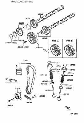

На валу 13511 пружина 13579 держит колесо 13529. инструкцию по установке читай в букваре
valy.gif [ 22.54 КБ | Просмотров: 23848 ]

Врятли шестерня. Когда мне собрали с невзведенной - тарахтел как дизель, в разы громче, такой равномерный грохот из клаппанной.

Ты же говорил, что это болезнь 4a-fe. Что "это"? Раз уж показал пружину с шестерней, то будь добр, покажи те самые вкладыши, и что там ещё может в распредвалах стучать...
