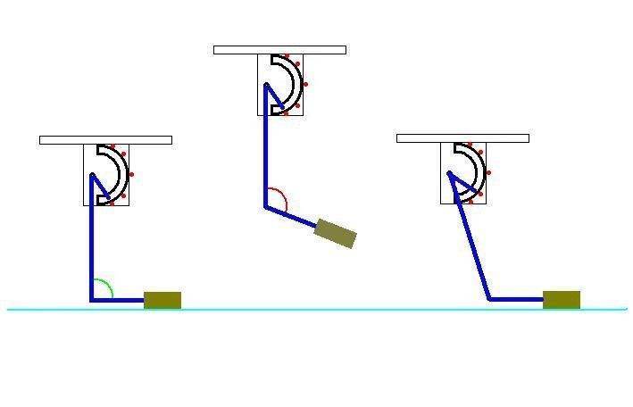

Заменил сеточку, но когда менял видимо что-то не то сделал с поплавком. Что конкретно не могу сказать, т.к. не заметил изменений.
А проблема собственно вот в чем: после вскрытия и замены сеточки уровень топлива показывает ошибочный, т.е. загорается лампочка нехватки бензина уже на 1.5+ делений. В баке соответственно меньше 10л бензина, это я проверял методом заливки полного бака =)
Есть у кого какие соображения?
СообщениеДобавлено: Сб фев 21, 2009 4:23 pm
Jackinda
Чёт я не понял. Ты хочешь сказать, что стрелка показывает правильно, как и раньше, а лампочка загорается теперь раньше времени? Сильно сомневаюсь, поскольку эти вещи связаны, и разделиться не могут. Сдвинуться вместе - это да. Такое может быть, если ты по неосторожности выгнул тягу поплавка.
СообщениеДобавлено: Сб фев 21, 2009 4:35 pm
Сообщения: 1005
Откуда: Moscow, North Bootovo
Vitek
Нет) как раз наоборот, лампочка загорается правильно, а вот стрелка показывает больший уровень топлива!
СообщениеДобавлено: Сб фев 21, 2009 4:42 pm
Jackinda

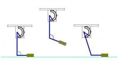

Ты просто выгнул тягу вниз, когда доставал всю конструкцию из бака, или в процессе ремонта. Выгни её обратно, чуть вверх.
ЗЫ Вот, схемку набросал для наглядности. Первая позиция - нормальное положение, вторая - выгнутый поводок на снятом поплавке, третья - то, что получается при установке поплавка с гнутым поводком в бак. Обрати внимание на деления датчика. :wink:

Нада попробовать =) Нет ни у кого фотки рабочей тяги?

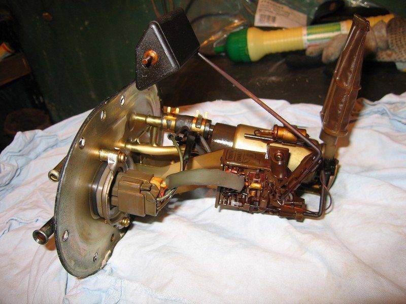

Сообщения: 109
Откуда: Tomsk
Jackinda писал(а):
Vitek
вид сбоку.jpg [ 113.82 КБ | Просмотров: 6927 ]

Mister ToCaE писал(а):
отдельный датчик
На фото - это небольшой бочёнок на бензонасосе за тягой поплавка.

Сообщения: 1225
ммм... сеточка еще родная... у меня от таза стоит

nullVoid чувствую у тебя сеточка давно уже не менялась. Не знаю я менял, но у меня никаких проблем не возникло. Смотрю на твое фото и не вижу, чтобы поплавок был погнут или поврежден.
Хоть и поздно, но в книге есть схема, с указанными размерами.

Vitek
Разбирал тут это чудо) Но нифига не помогло. Все по-прежнему, тяга в норме, правда она у меня другая, ни как на фото, которое nullVoid
предоставил, там еще один изгиб есть, типо молнии получается, но это я так понял нужно =0 сломал кусок поплавка, пришлось переставлаять местами его.
Думаю, что дело все-таки в резисторах показометра, т.к. завышения стали проходить либо после замены сеточки, либо после кз в приборке. Но точно определить не удается пока.
