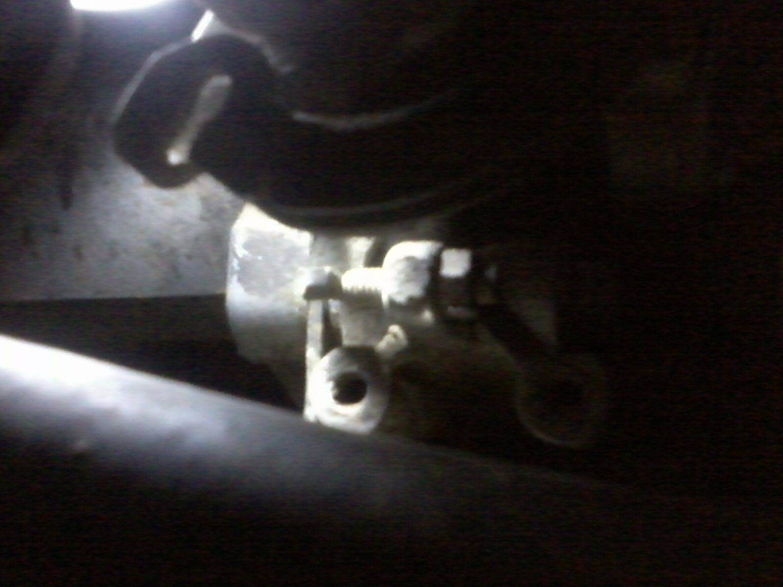

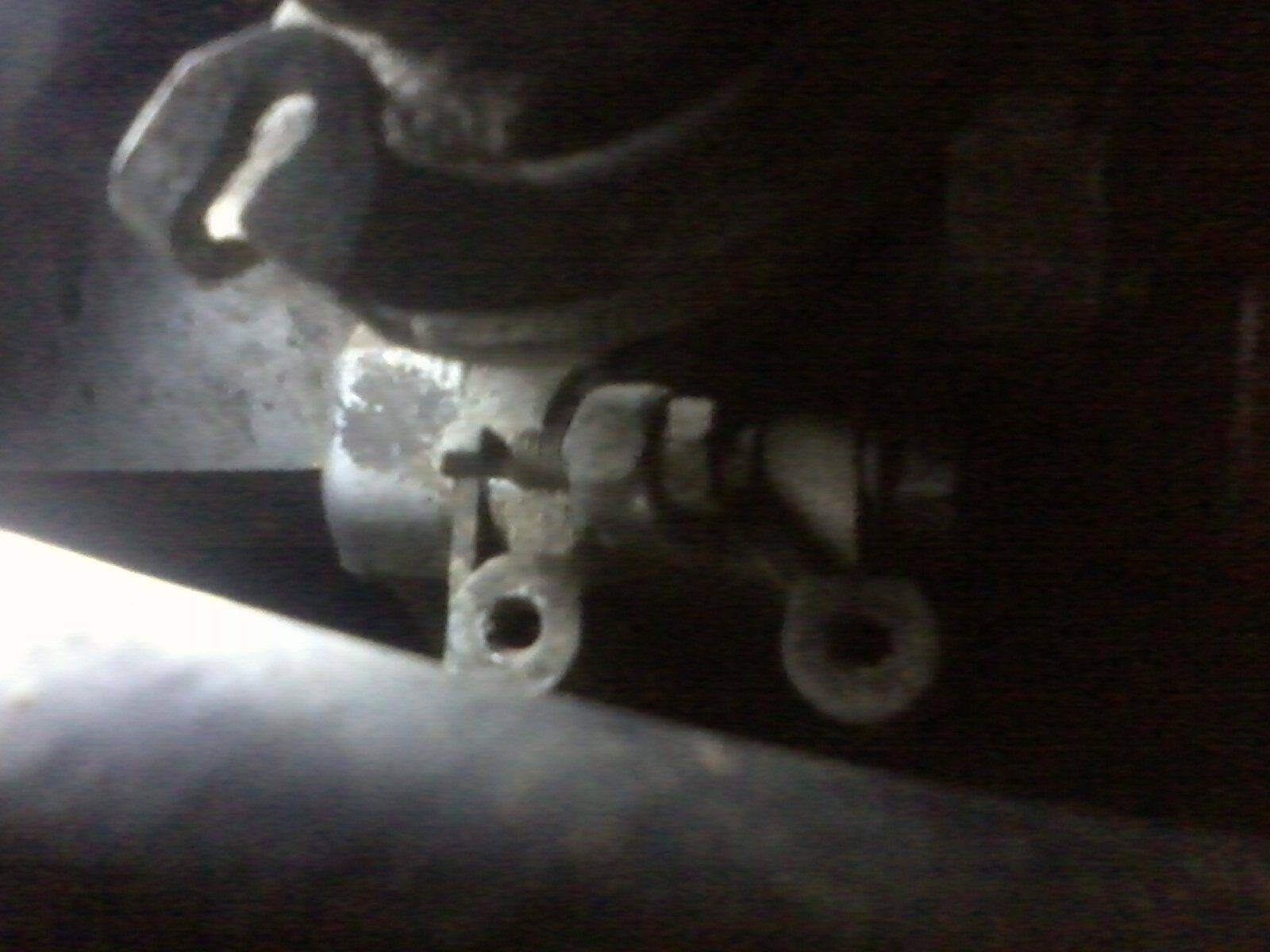

Доброго времени суток!
Дорогие форумчане, сфотографируйте, пожалуйста, регулировочный винт оборотов. А то у меня вместо него обломок какой-то торчит.
Хочу посмотреть как винт грамотно должно выглядеть, чтобы сделать как следует.
Заранее большое спасибо!

блин машина далеко... может позднее сделаю фото...

Делай так, что б его крутить можно было. Хоть головку приваривай :-D
Если в двух словах, то этим винтом выставляется дроссельная заслонка, что б не пропускала воздух в закрытом состоянии. Что б поднять обороты, надо чистить КХХ. Дальнейшее обсуждение по ссылке выше :wink:

Дык дело как раз в этом.
Собрался чистить КХХ, почитал мануалы. В них, практически у всех, финальный шаг - подкручивание этого винта.
Судя по всему, у меня его кто-то раньше поркутил не очень удачно :(
Вот мне и нужен снимок, чтобы понять как после удаления старого винта поставить новый.

даже незнаю пригодится ли... как мог сфоткал...
только одно скажи... а на кой те фотки? сделай упор с регулировкой... грубо гайка привареная, болт и контргайка... все!

Спасибо большое за фотографии. Будем разбираться.
