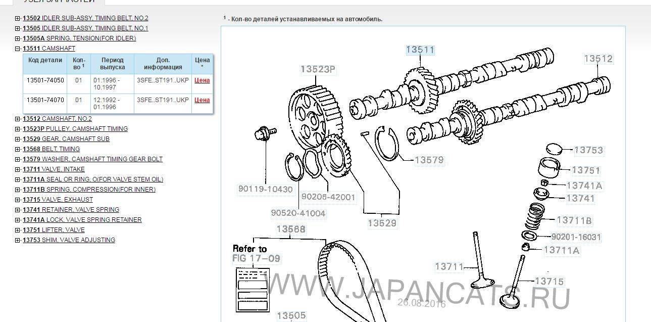

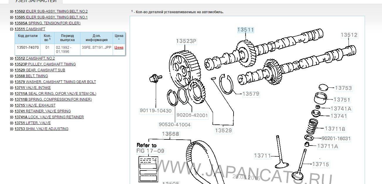

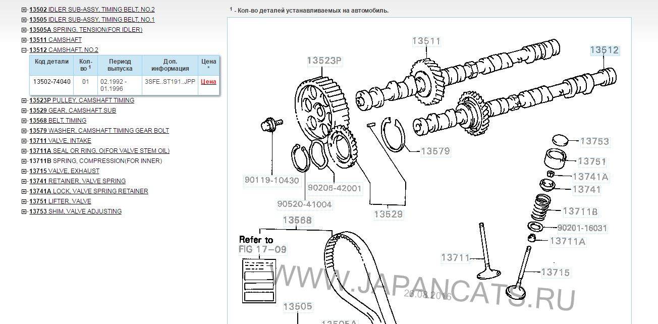

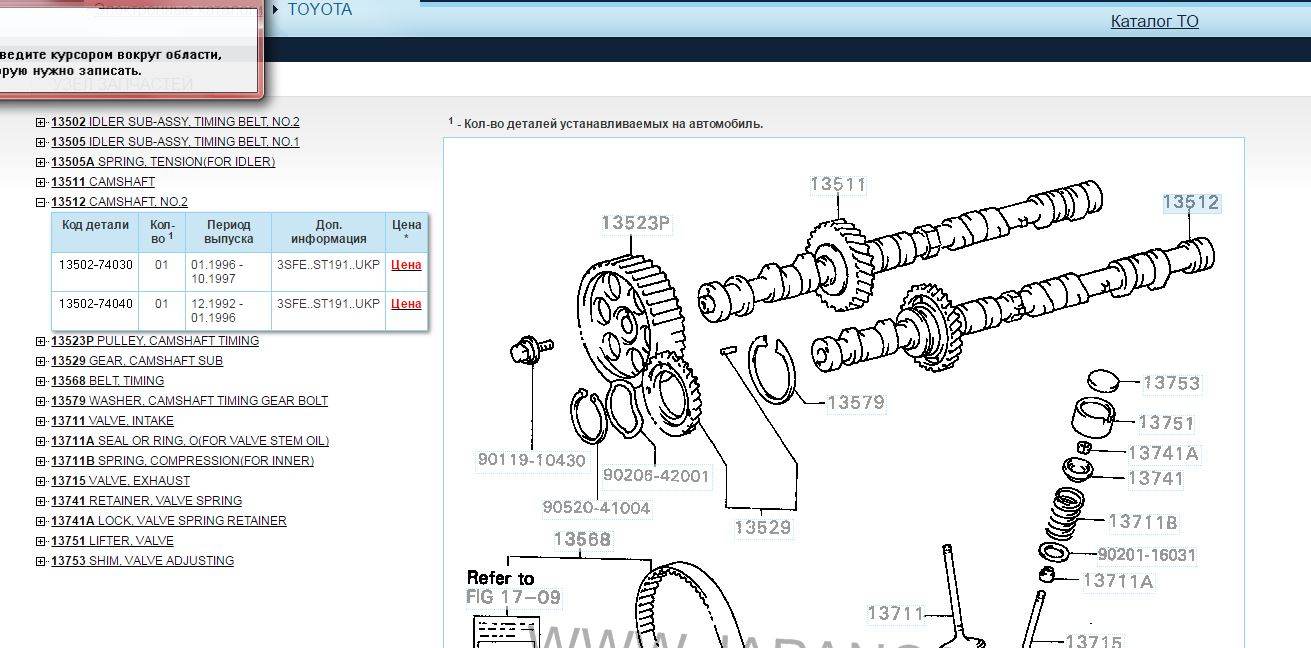

Пофигу англия или япония, разница только рестайл и дорестайл
впуск англия.JPG [ 154.93 КБ | Просмотров: 15102 ]
выпуск англия.JPG [ 156.06 КБ | Просмотров: 15102 ]
впуск япония.JPG [ 150.12 КБ | Просмотров: 15102 ]
выпуск япония.JPG [ 151.43 КБ | Просмотров: 15102 ]

Вот спасибо :)
Что получается реально может из за валов

на мою показывает 13501-74050 и ...-74030, походу валы поменяли в каком-то 96-м годе
