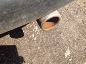

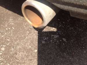

СообщениеДобавлено: Чт авг 03, 2023 6:44 pm
Сообщения: 1647
Откуда: Московская область
Репутация: 49 [ ? ]
Двигатель: 4А-FE/7AFE
Всем привет! Уже пять лет как заменил глушитель и все пять лет очищаю от налёта ржавчины его выхлопную насадку... Сажи нет, и это очень странно - заправляюсь в разных местах, порой и топливом сомнительного качества. Глушитель по весне "булькает", масло не "жрёт", катализатор на месте, пробег 180.000км.
