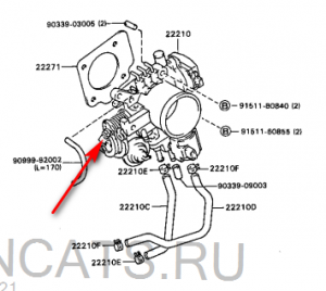

Нужно внести ясность: я не про биметалллическую пружину, её я не трогал никаким образом. Я только слегка подтянул ключом гайку на оси вращения заслонки снаружи корпуса и нанес на механизм активатора немного медной смазки. Думаю, эта опрометчивая операция и привела к нарущениям в работе блока.
CImage.png [ 35.96 КБ | Просмотров: 10950 ]
