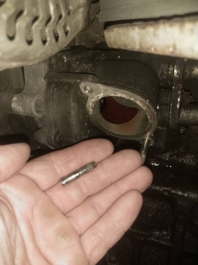

Здравствуйте! Обломал в спешке шпильку, соединяющую фланцы, в которые термостат вставляется. Номер запчасти 16193-63010. Уже заказал новую, но, возможно, заменю на подходящий кусок резьбовой шпильки. Торчит приличная часть, но ухватить не так-то просто из-за небольшого диаметра и окружающих деталей, которые легко не снять. Пробовал греть строительным феном, сделать дремелем шлиц в торце, умеренные продольные постукивания молотком. Пока не двигается с места. Что посоветуете? И, кстати, там резьба какая на том конце, что к двигателю, обычная, или обратная, кто знает точно?

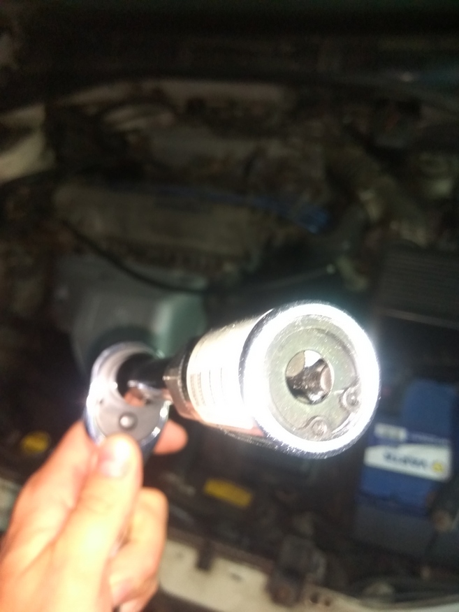

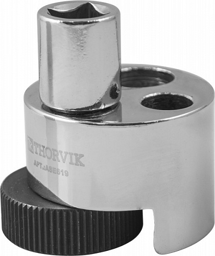

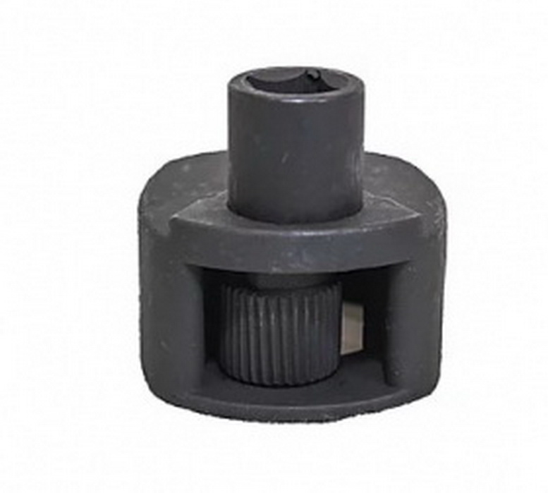

СообщениеДобавлено: Ср авг 11, 2021 8:59 pm
Apprentice
есть спец ключ с эксцентриком.
есть Шпильковерт эксцентриковый.
хватает насмерть!!!

СообщениеДобавлено: Ср авг 11, 2021 9:21 pm
Сообщения: 4547
хватает насмерть!!!
Я бы не сказал, не помню что я выкручивал, так и не смог -прокручивался, может качество инструмента было плохое :nez-nayu: ...

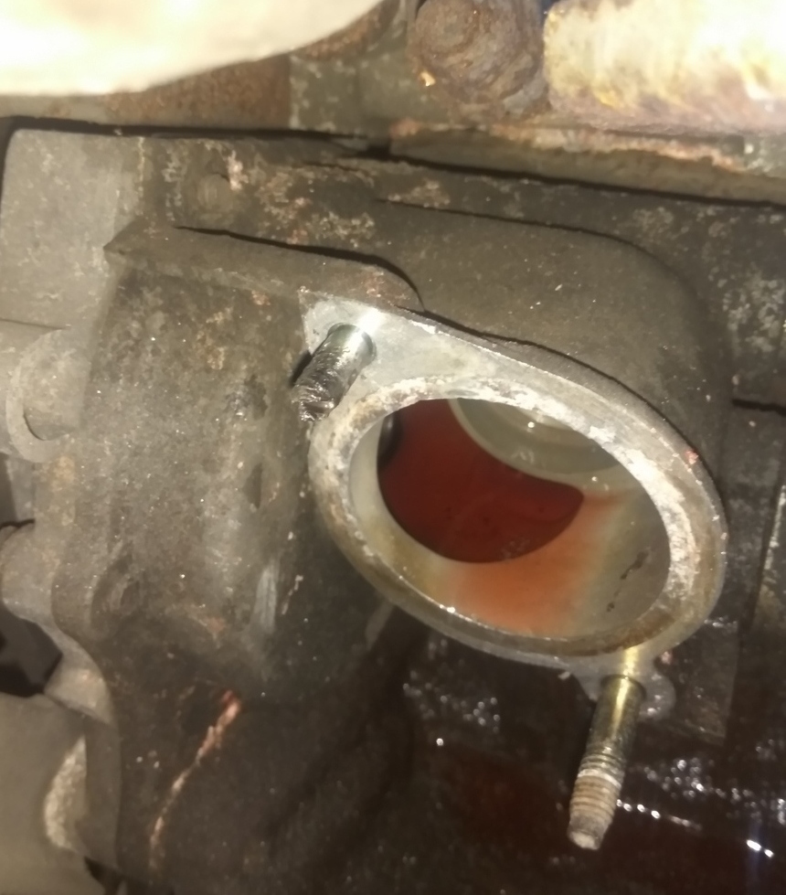

Вопрос легко решился с помощью купленной насадки шпильковерта подходящего калибра. Всем спасибо за советы!

СообщениеДобавлено: Чт авг 12, 2021 4:07 pm
ну вот а я что говорил...
