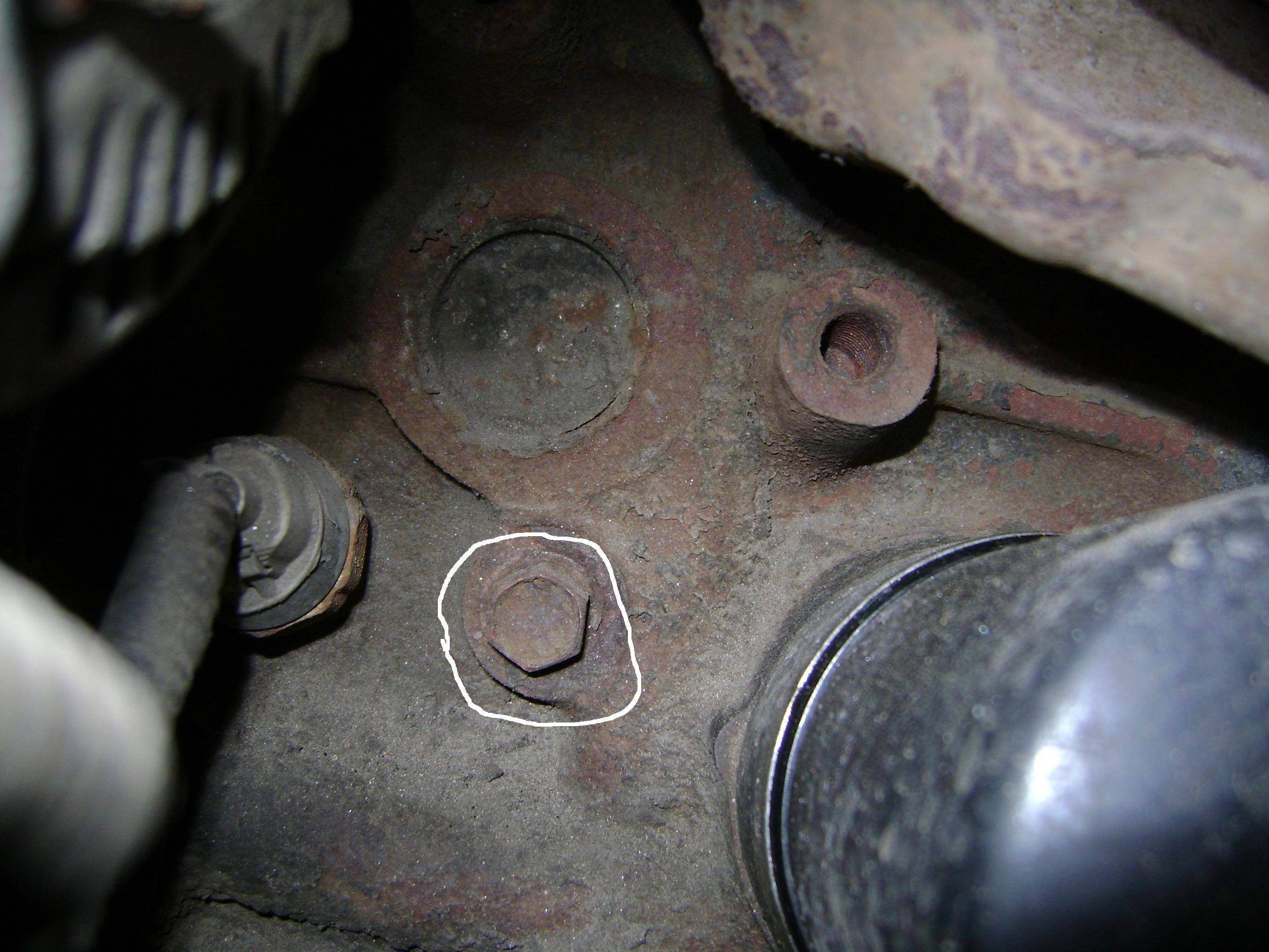

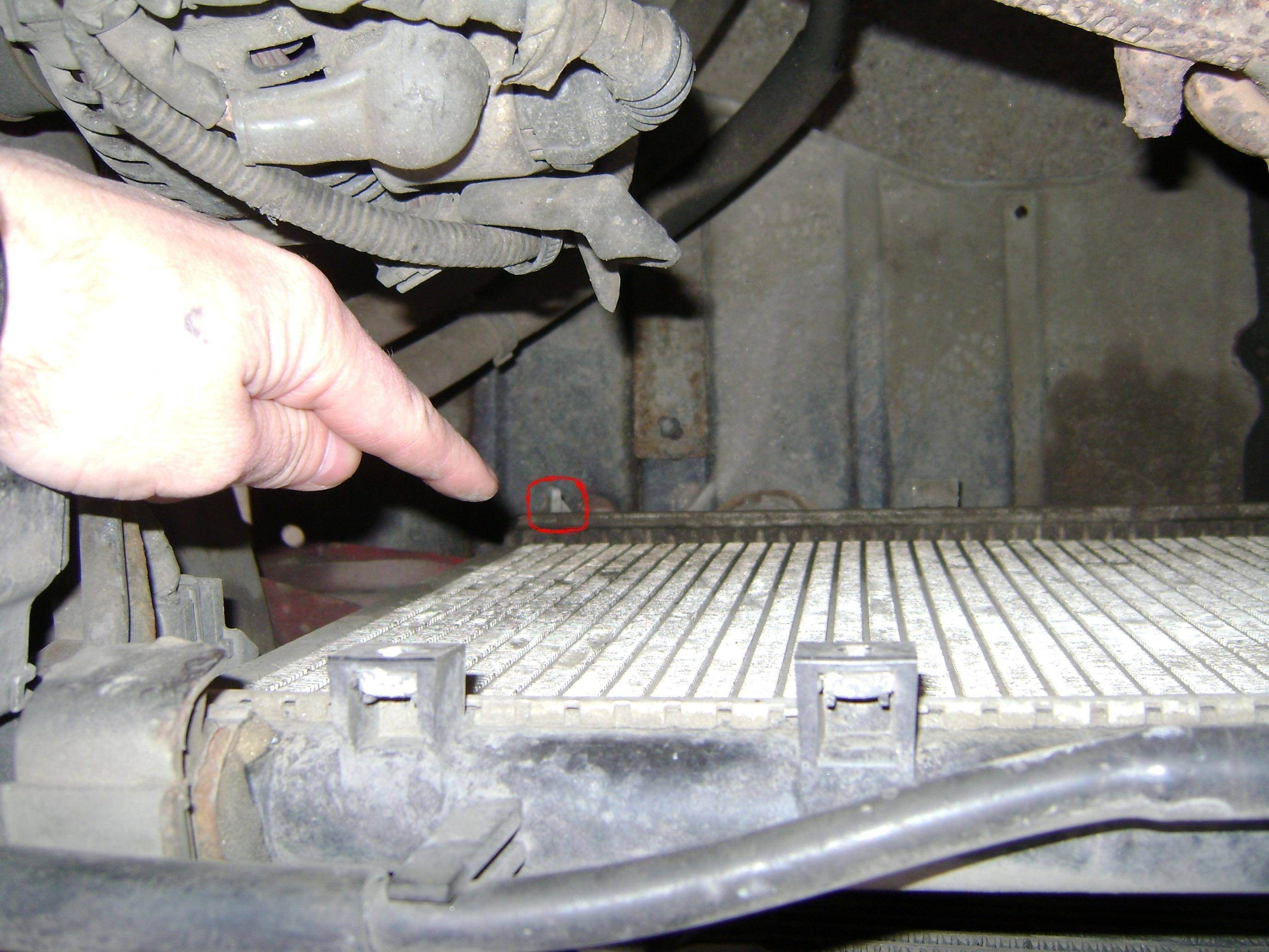

Вот обещанные фотки,хотя смотрю уже здесь выложили но на них нет пробки на блоке.
Комментарий к файлу: Это пробка на радиаторе.
DSC00464.JPG [ 544.57 КБ | Просмотров: 47354 ]
Комментарий к файлу: а это пробка на блоке,находится между масленым фильром и датчиком давления масла
DSC00463.JPG [ 564.75 КБ | Просмотров: 47373 ]
Последний раз редактировалось дядя Вс ноя 30, 2008 8:08 pm, всего редактировалось 1 раз.

Спасибо, дядя, думаю теперь то уж точно найду ;)
