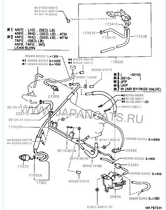

Всем привет. Не знаю была такая тема или нет, нужна помощь. Менял двигатель и видимо не правильно собрали впускной коллектор. Есть у кого фото или схема подключения вакуумных трубок на впускном коллекторе ( электро клапан, ресивер и т.д.)
http://www.japancats.ru/toyota/Unit.asp ... 0%9C%D0%AB)
http://www.japancats.ru/toyota/Parts.as ... %D0%B7%202
Скриншот 05-09-2020 193614.jpg [ 278.21 КБ | Просмотров: 3300 ]
