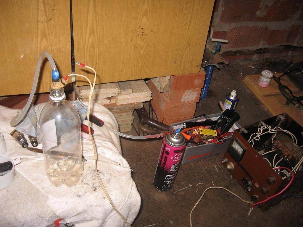

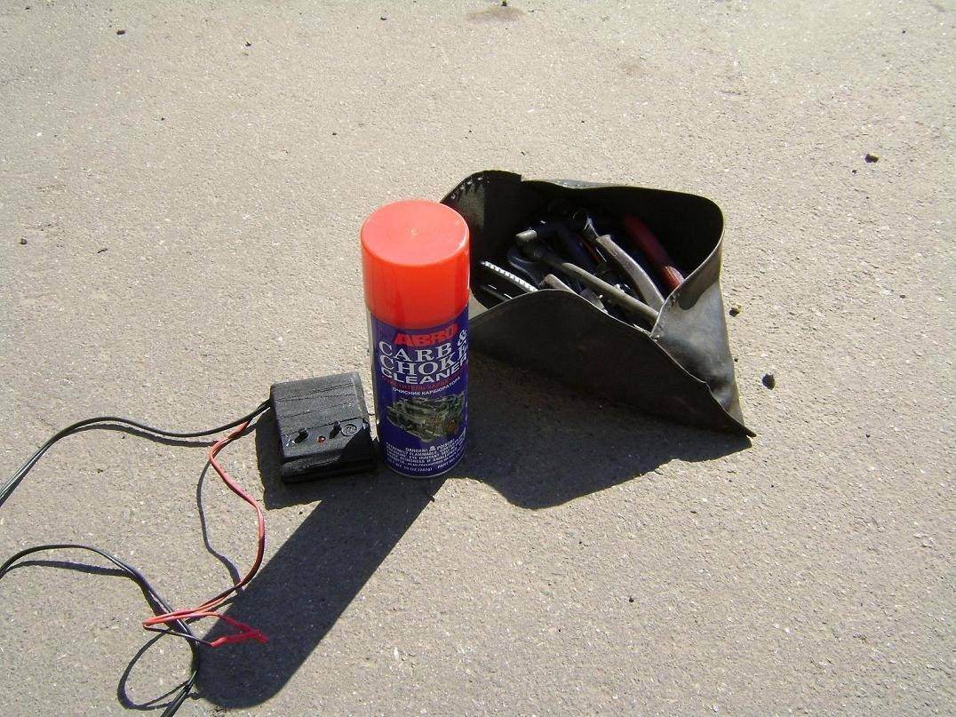

Понадобился балончик карбоклинера,ключ на 10 торцовый,и генератор управления импульсов.У кого нет такого можно просто взять питание от поворотника. :wink:
Комментарий к файлу: На фото видно в бутылке распыл.Собираем всё в обратной последовательности.

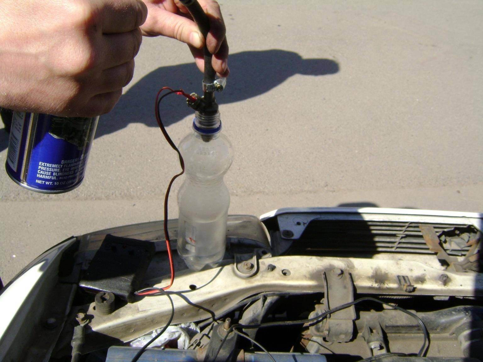

Комментарий к файлу: дальше на форсунку натягиваем заранее приготовленную трубочку,зажимаем хомутом,подключаем генератор управления импульсов,(зделанный моим другом) и балончик карбоклинера.
DSC01006.JPG [ 195.44 КБ | Просмотров: 32848 ]
Комментарий к файлу: кладём на 20 минут в раствор карбоклинера отмокать.(видим какая грязь в баночке)
DSC01008.JPG [ 262.61 КБ | Просмотров: 32743 ]

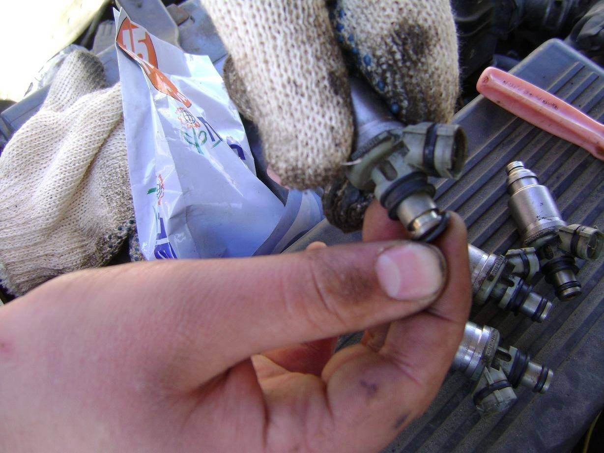

Комментарий к файлу: снимаем второе кольцо
DSC01005.JPG [ 220.53 КБ | Просмотров: 32728 ]

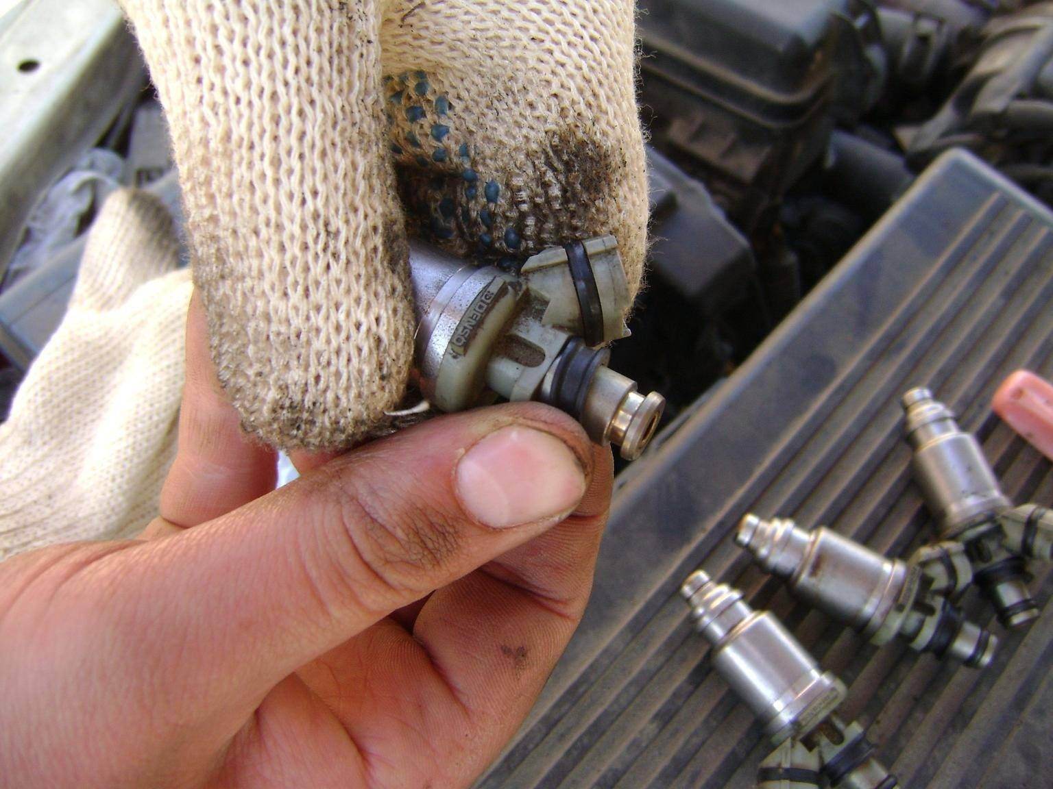

Комментарий к файлу: снимаем колечко с форсунки,акуратно не порвать.
DSC01004.JPG [ 152.67 КБ | Просмотров: 32736 ]

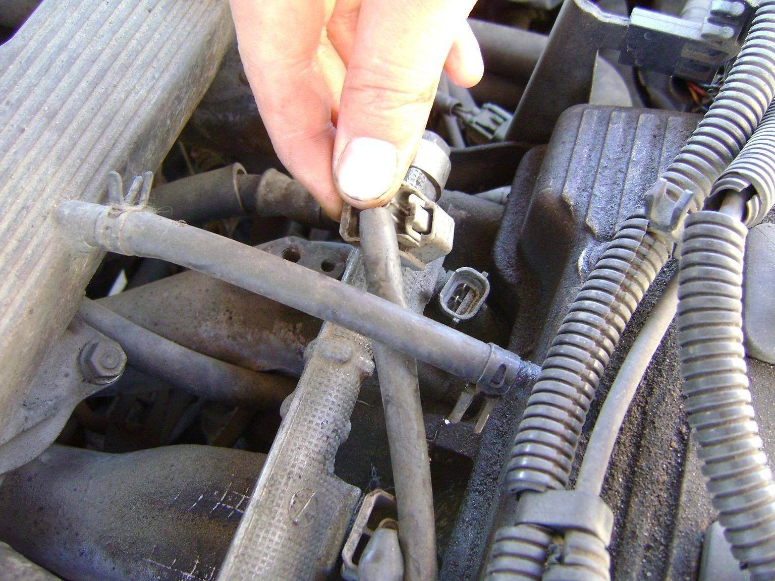

Комментарий к файлу: тянем на себя и вынимаем форсунку из рампы.
DSC01002.JPG [ 200.18 КБ | Просмотров: 32743 ]

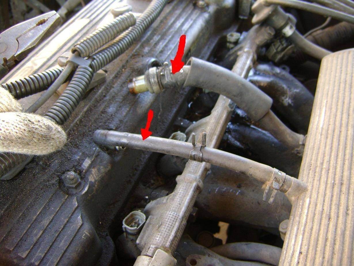

Комментарий к файлу: Снимаем патрубки и отводим в сторону,что-бы не мешали вытащить рампу.
DSC01000.JPG [ 183.07 КБ | Просмотров: 32689 ]
Комментарий к файлу: два с боков один в середине
DSC00998.JPG [ 154.47 КБ | Просмотров: 32683 ]

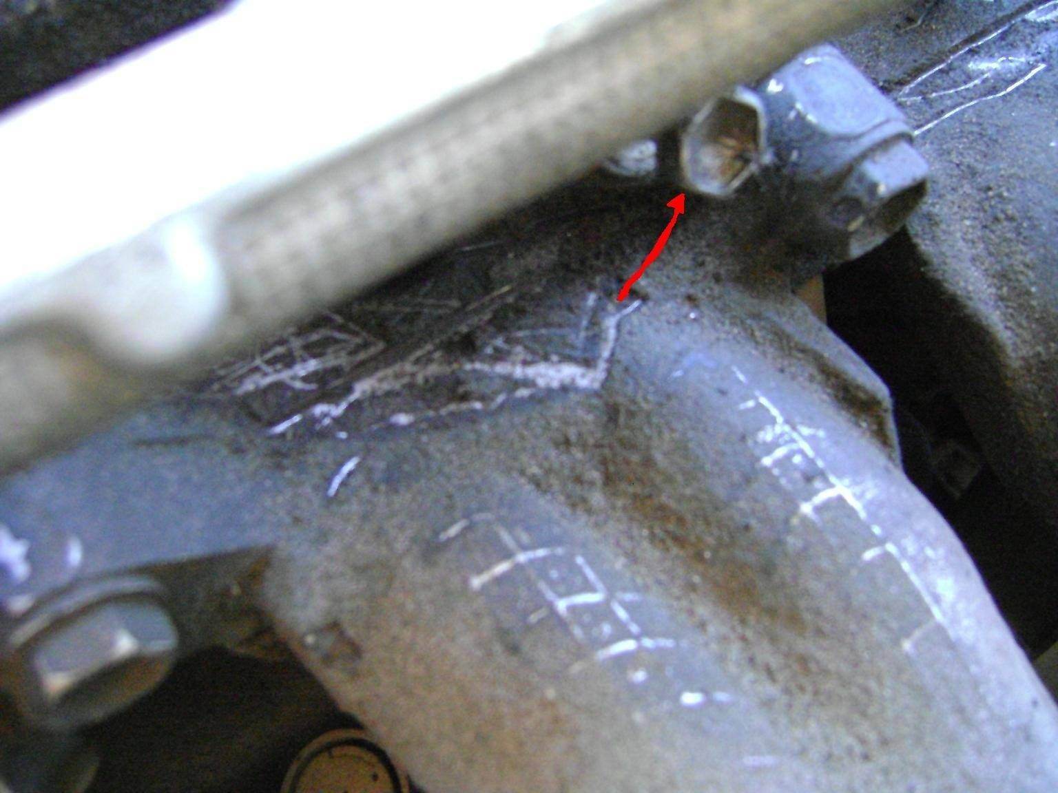

Комментарий к файлу: откручиваем три болта на 10
DSC00999.JPG [ 179.41 КБ | Просмотров: 32695 ]

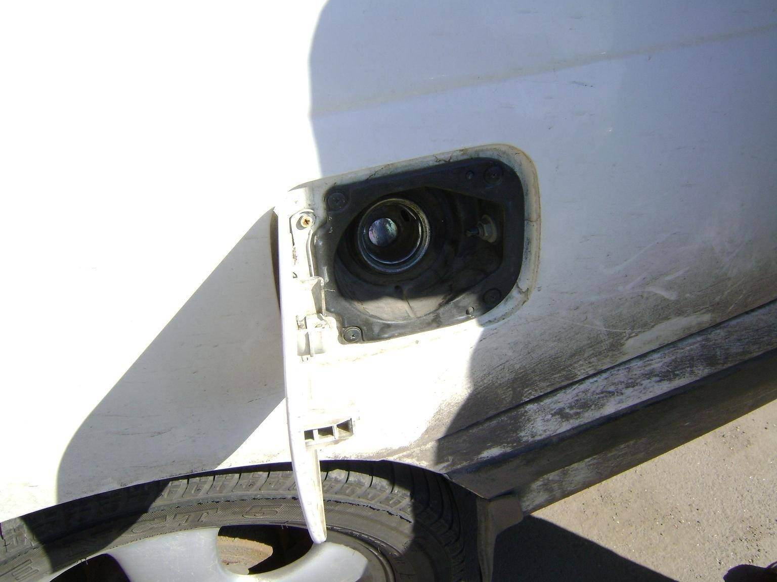

Комментарий к файлу: открываем бак что-бы скинуть давление.
DSC00995.JPG [ 160.59 КБ | Просмотров: 32687 ]

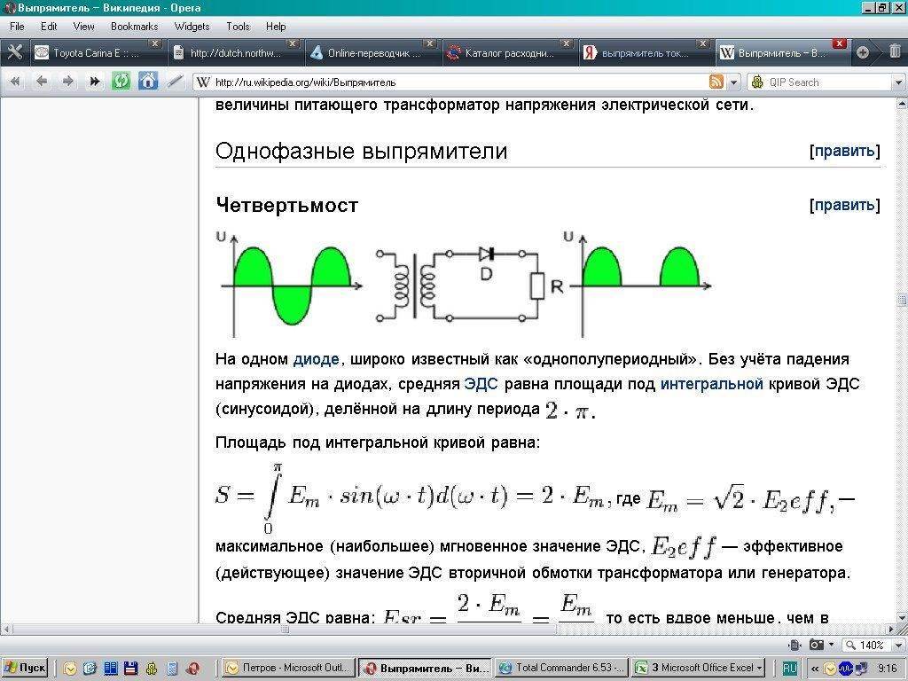

Enakin, я тоже, что-то подобное хотел соорудить. Только запитать хотел от однополупериодного выпрямителя. Но дело в том, что в этом слечае частота не меняется и скважность не соответсвует рабочим. Поэтому и зантересовал генератор...

Я считаю это-заморачиваетесь. Посчитай какая будет частота для питания форсунки при этом, и какая может быть на оборотах эдак 5000, сразу глаза откроются. Про скважность ничего сказать не могу. Но положительный полупериод синусоды(сглаженный), а затем пауза мне представляется очень неплохим управляющим импульсом. Очень даже красивым и вообщем дешево и сердито. :D

Да это уже я заморачиваюсь и изгаляюсь как могу. :D А вот однополупериодный как раз выход из положения для большенства. И блок питания можно использовать обычнй китайский, при помощи которых запитываются различные устройства (правда с небольшой переделкой). Например, такие как на фотографии. О чём-то подобном уже где-то была информация.
