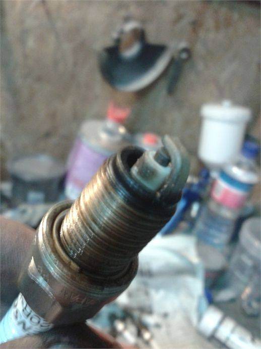

Люди добрые,подскажите это нормально?

почисти свечи туалетным утенком! воткни на свечник и посмотри искру. уверен что она у тебя не ахти.

Не стал рисковать,вкрутил новые свечки. Посмотрю к выходным какой нагар там будет. Т.к. поменял до кучи уплотнительные кольца на фарсунках (все). Старые рассыпались при снятии... Похоже был подсос воздуха, дико плавали холостые. Сейчас показывает ровно 600 и не дергается. Не сглазить бы :(

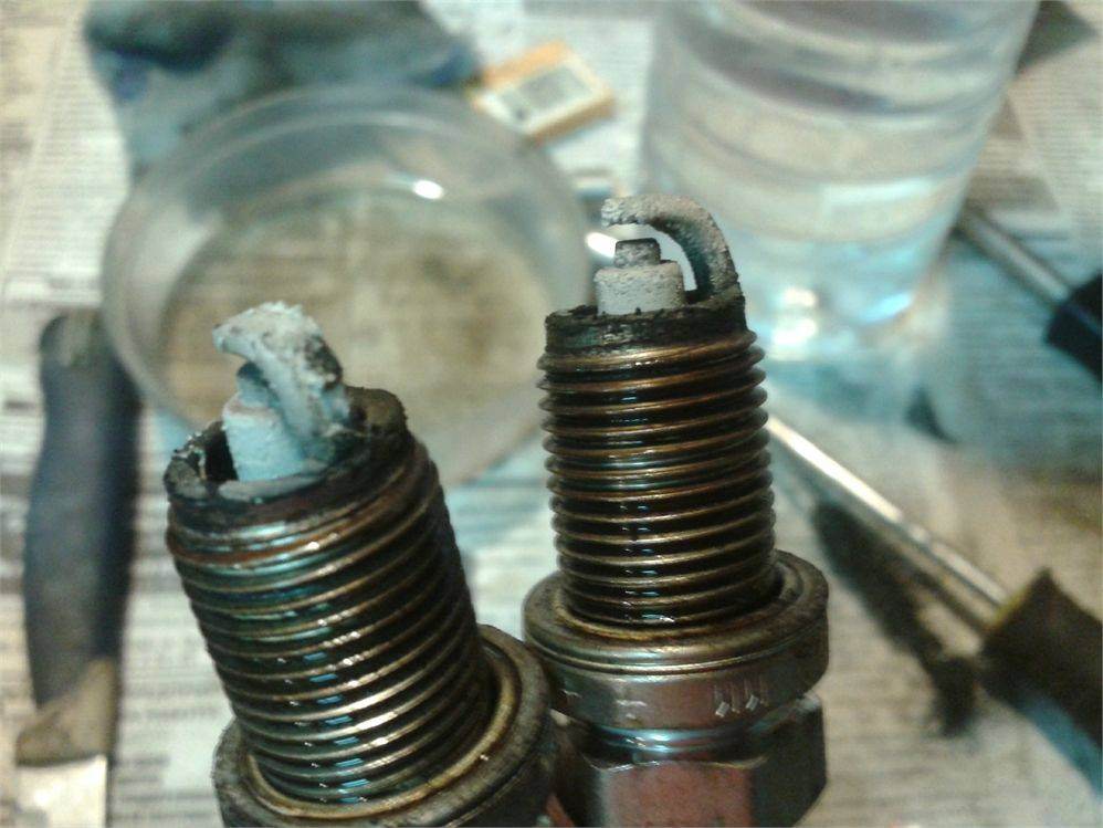

После замены уплотнительных колец форсунок и свечей. Решил проверить спустя неделю с небольшим,какой там на них нагар. Вроде всё устраивает...
Расход топлива уменьшился и динамика разгона улутшилась

И много ты проехал на этих свечах?

для LB мотора по заводу надо ставить платиновые свечки.

Что-то уж больно грязные они для новых свечей

у меня IK20 на движе в 330 000 тыщ пробега за 30 тыс. км поживее выглядят.

Я когда новые платиновые свечи поставил на L.B,после 3000 пробега они были белые,как новые.Вообще на этих моторах они я думаю должны быть белыми.

так и есть смотрел свои свечи NGK платина после пробега 97 тыс.км все одинаковые светло серые. кстати масло подъедает где то литр на 2-3 тысячи
Где то 700км
