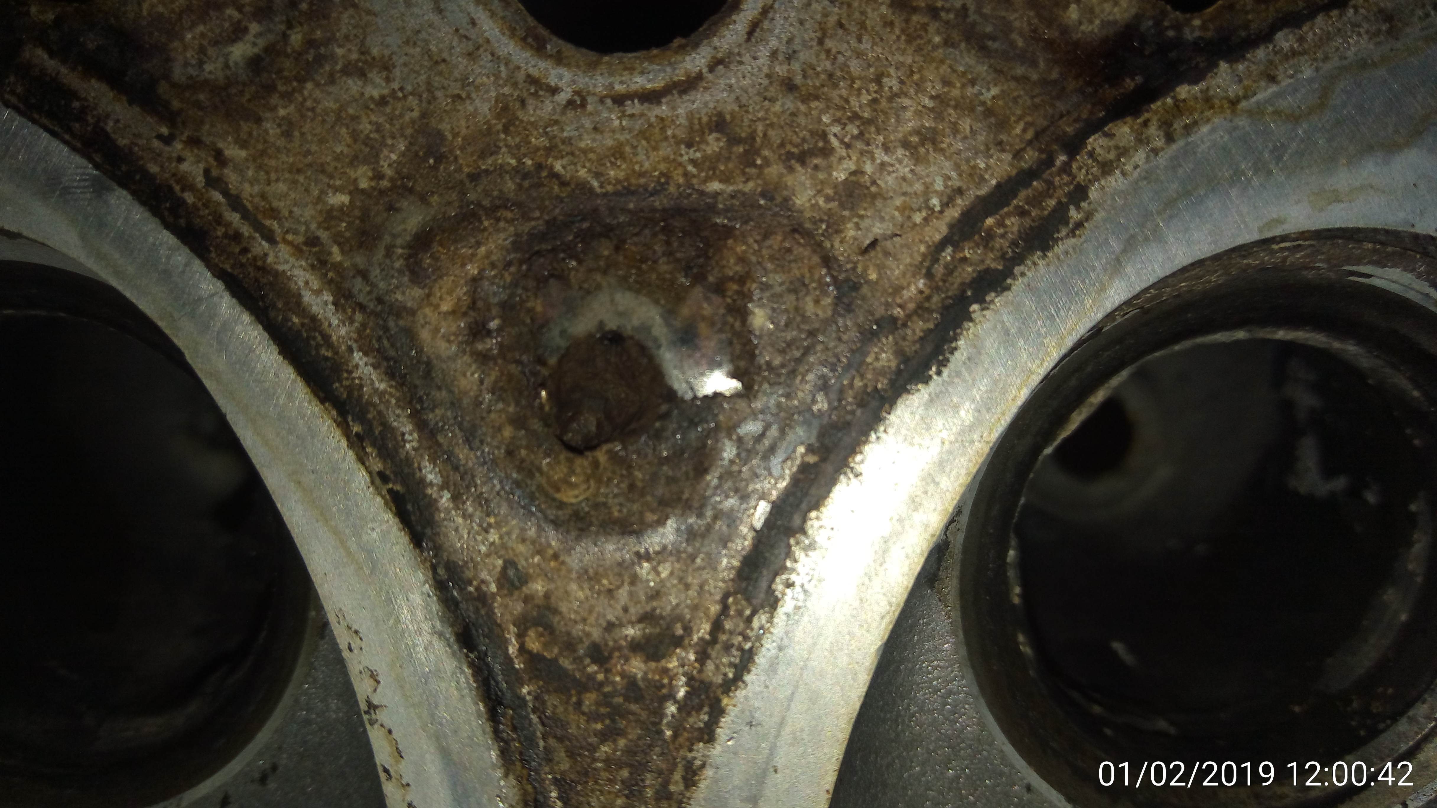

Жалобы на чрезмерный жор масла и попадание газов в рубашку охлаждения. Попутный осмотр показал кучу сопливостей по всему двигателю и течь масла с заднего сальника коленвала. Решено было снять двигатель для полной разборки,дефектовки и ремонта
Сразу же было обнаружено отверстие сделанное предыдушими ремонтниками-рацианализаторами. Для стопорения коленвала видимо при замене ремня ГРМ :)
2.jpg [ 6.06 МБ | Просмотров: 27482 ]
3.jpg [ 5.9 МБ | Просмотров: 27482 ]

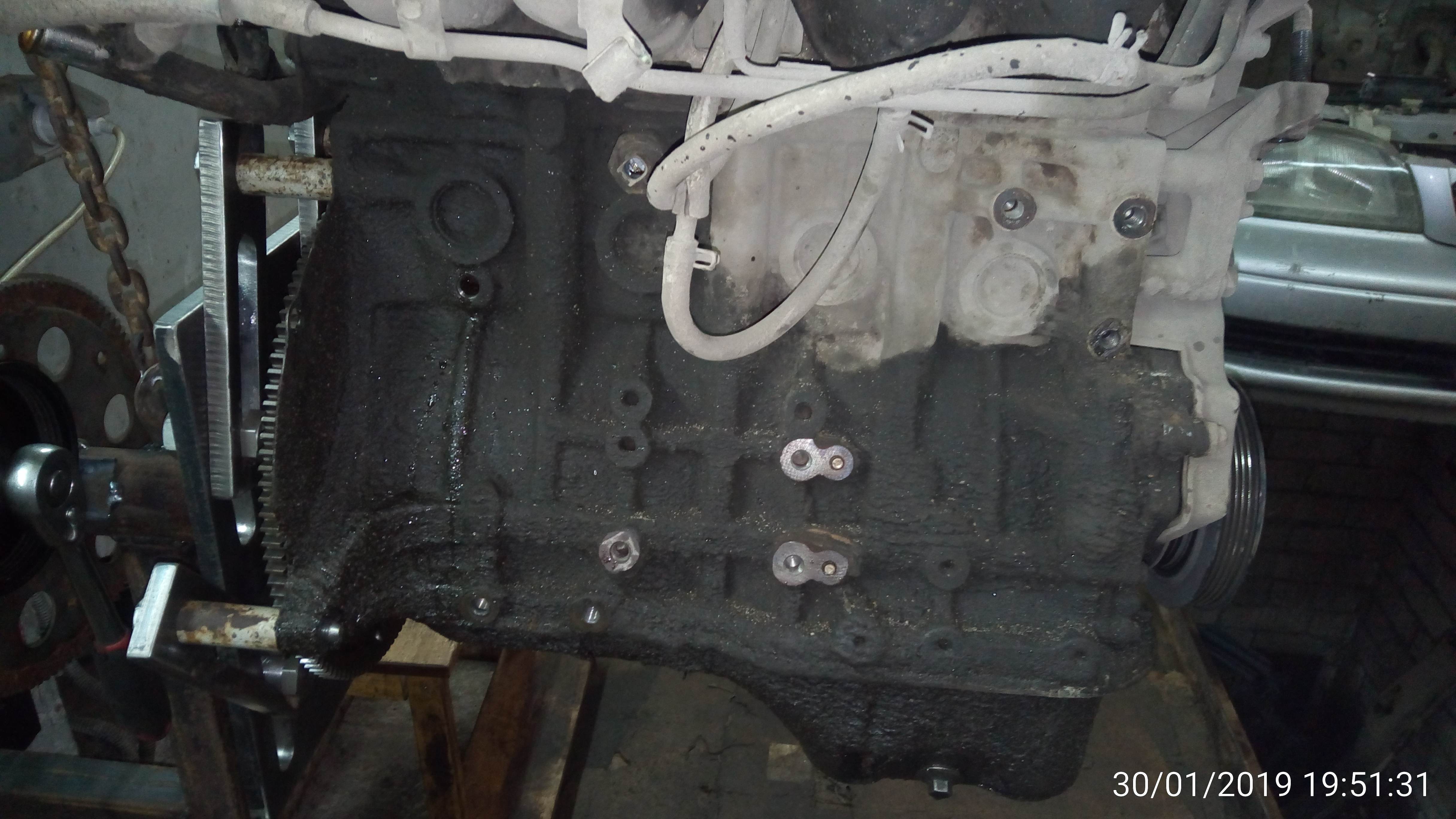

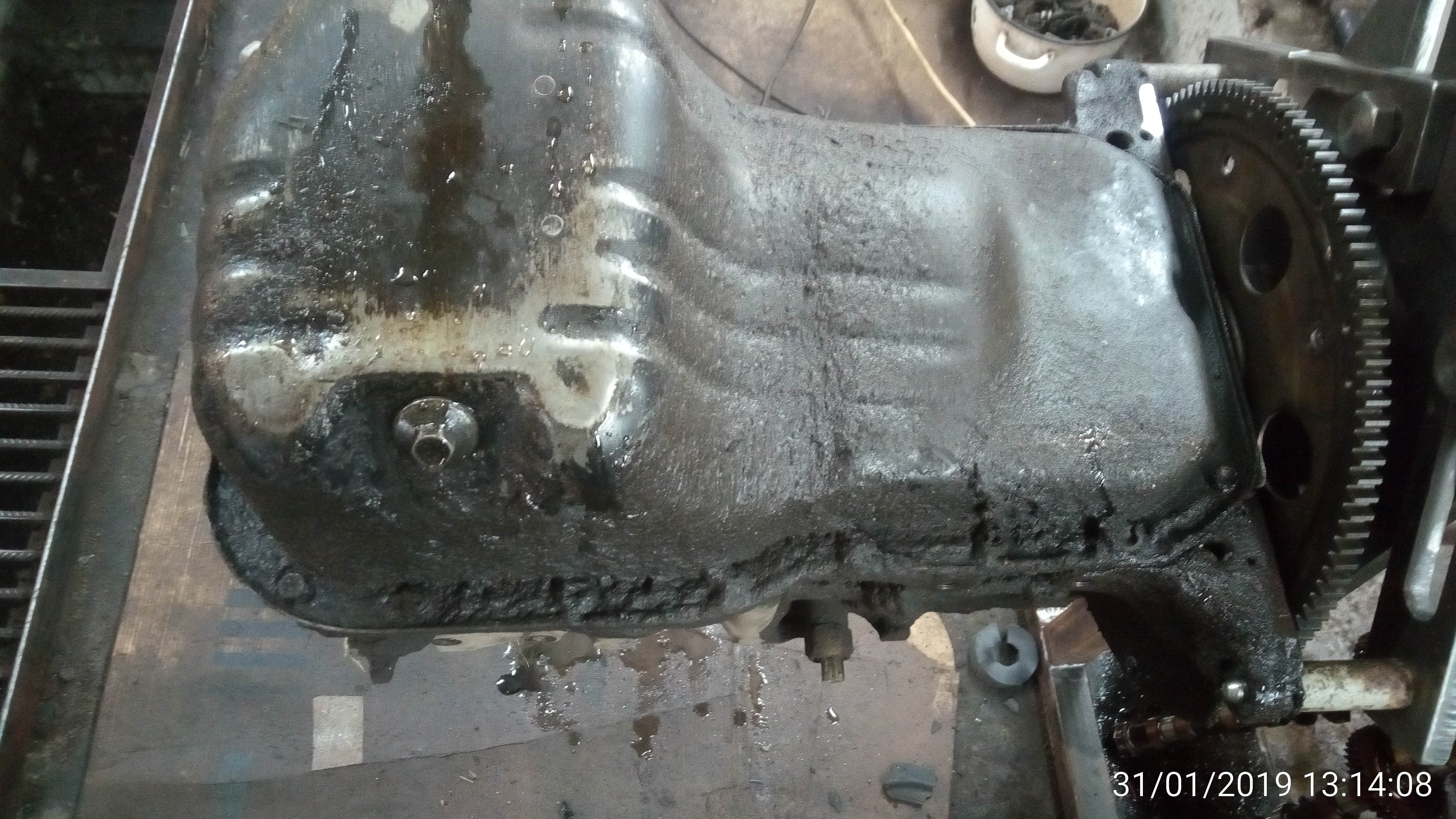

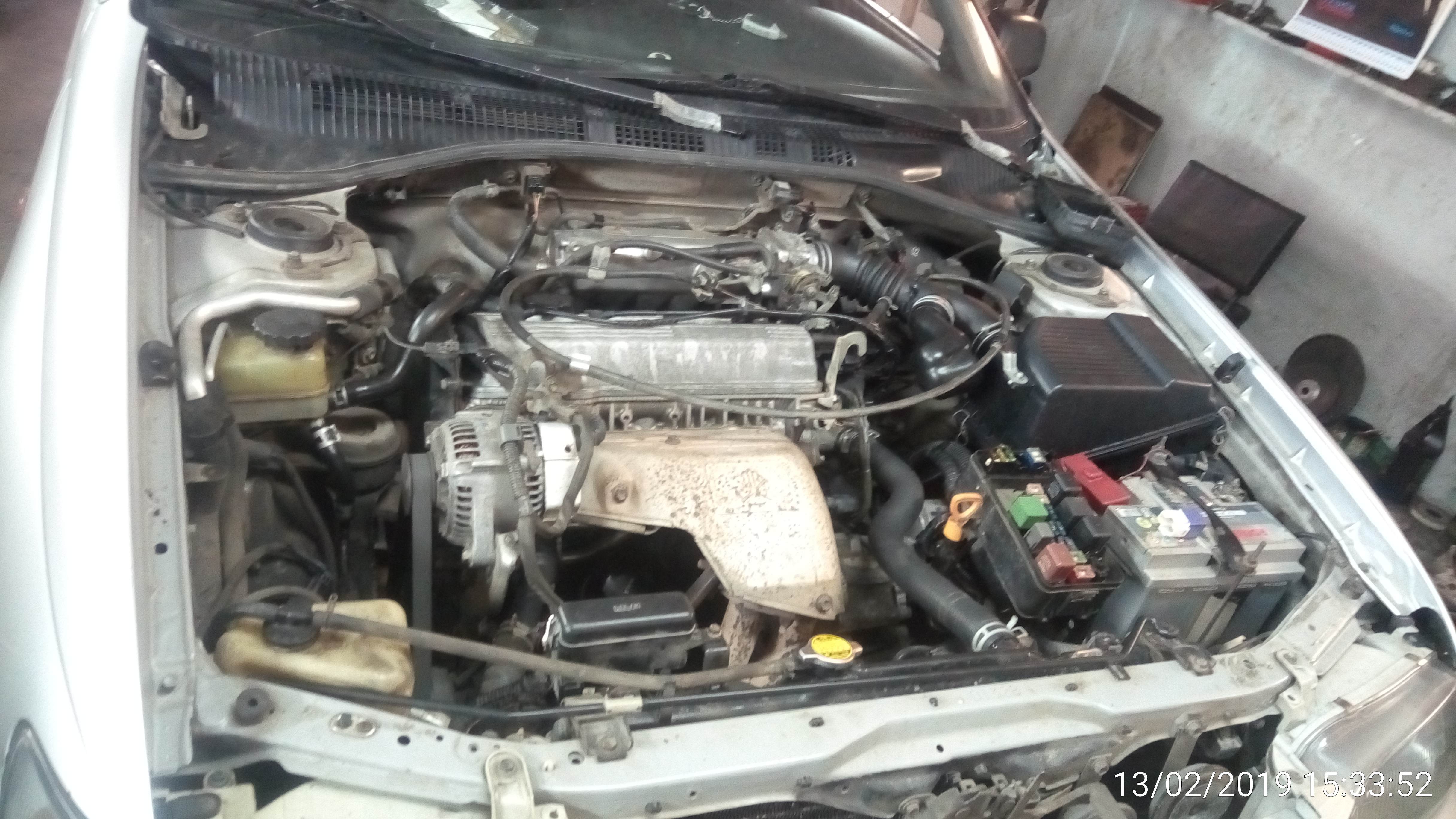

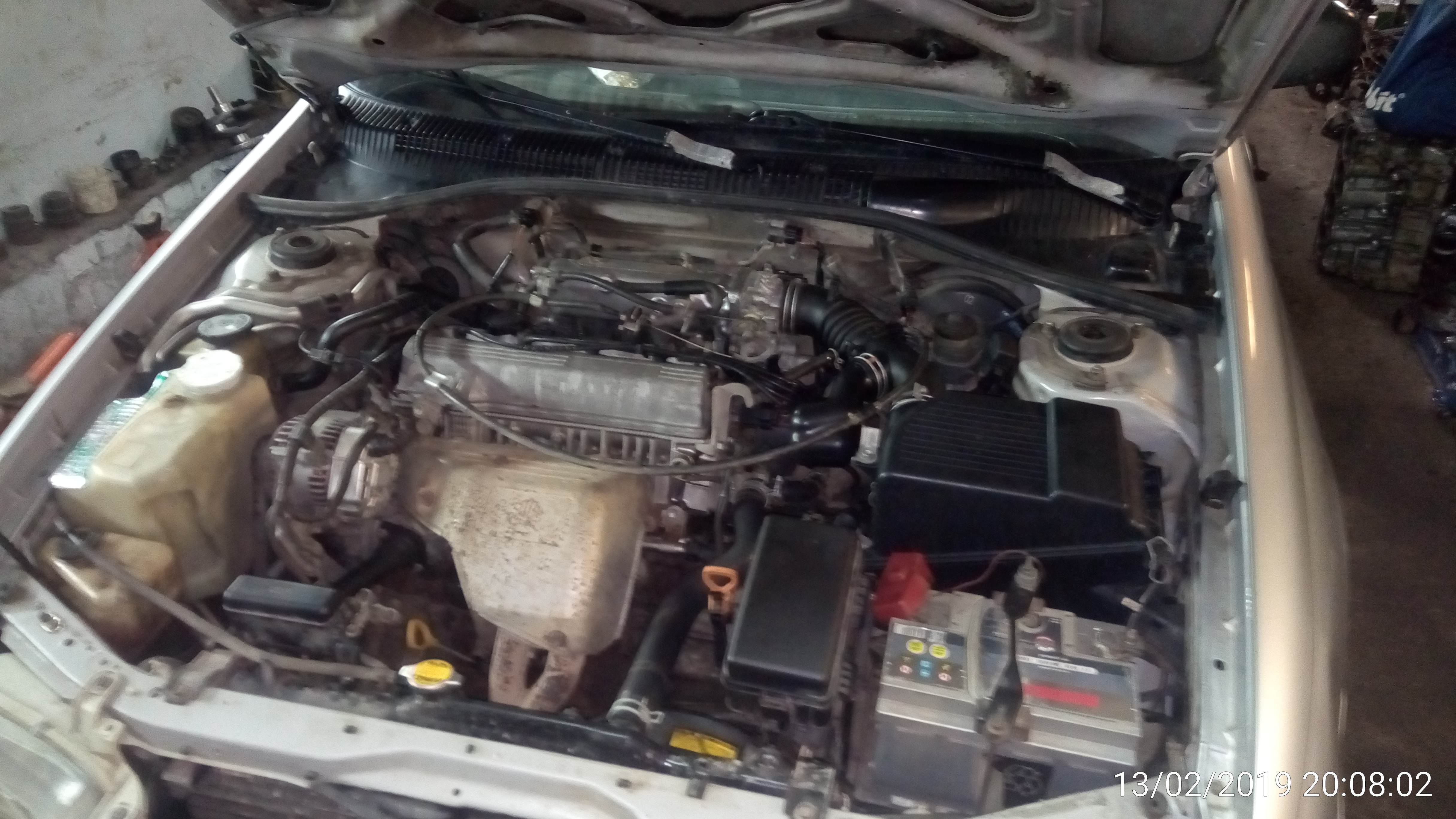

ДВС снят вместе с АКПП и всей проводкой
1.jpg [ 4.81 МБ | Просмотров: 27482 ]
АКПП отсоеденена и двигатель повешен на стенд
2.jpg [ 5.16 МБ | Просмотров: 27482 ]

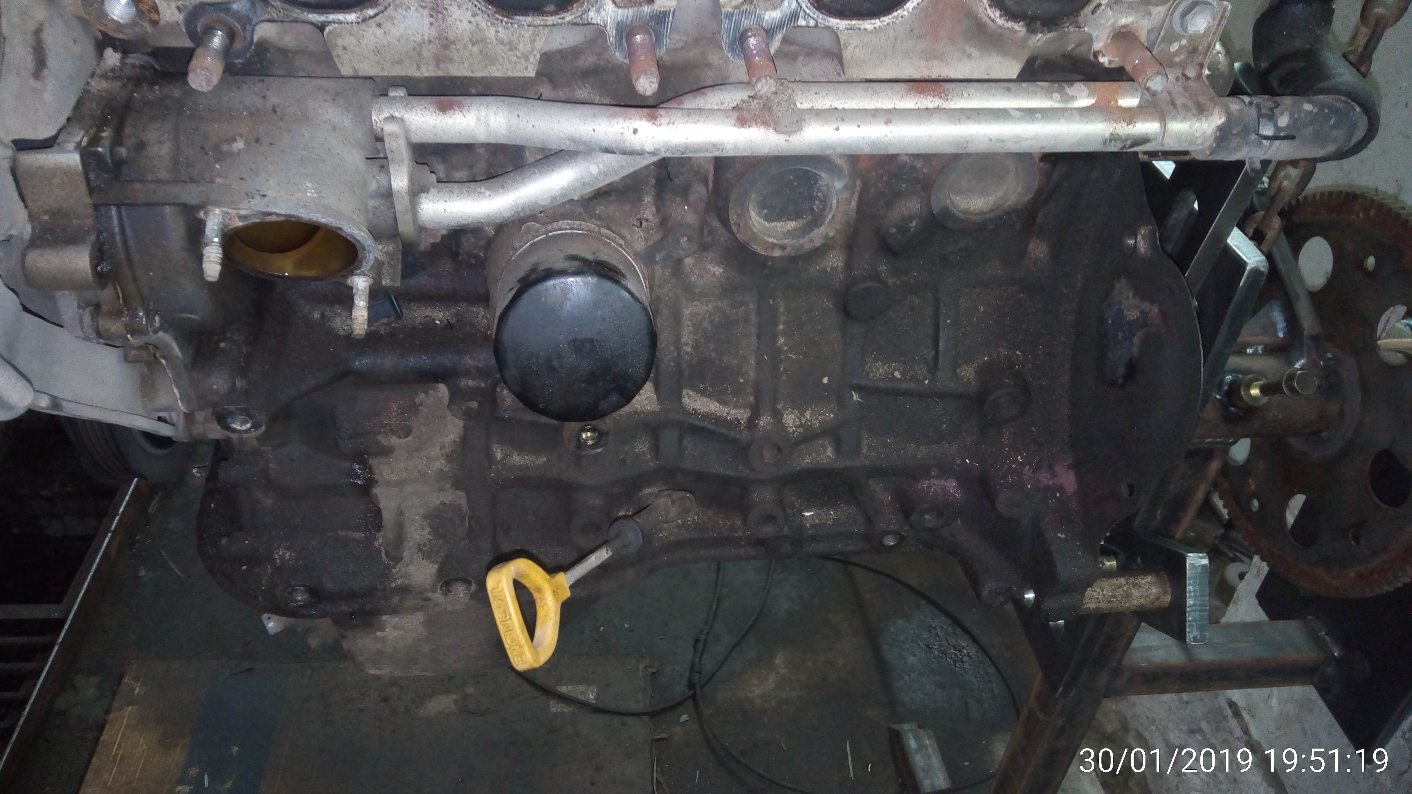

Вот в таком он был виде
3.jpg [ 4.91 МБ | Просмотров: 27482 ]
4.jpg [ 4.99 МБ | Просмотров: 27482 ]
5.jpg [ 4.74 МБ | Просмотров: 27482 ]

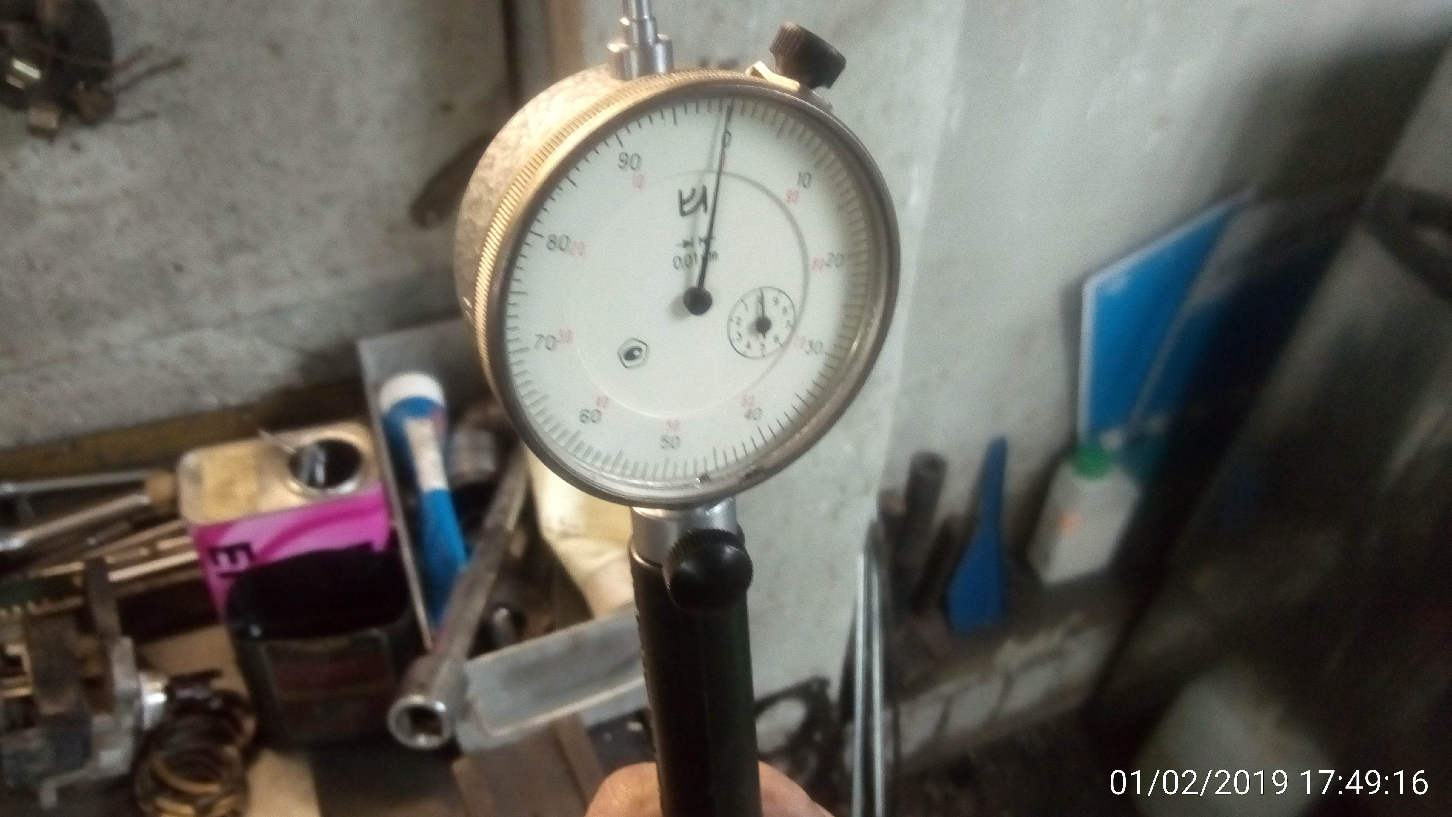

И по этому размеру выставляем нутромер на ноль
12.jpg [ 4.66 МБ | Просмотров: 27482 ]
Далее промеряем цилиндры
13.jpg [ 5.71 МБ | Просмотров: 27482 ]
Таким способом мы минимизируем ошибки и погрешности,инструмент ведь имеет погрешности. Соответственно если измерять микрометром поршень,он приврет,далее если выставить нутромер но оправке при измерении цилиндра тоже чуток погрешность. И при высчитывании зазора эти погрешности приумножаться.
Замеры производим в трех местах по двум направлениям. Бочка и эллипс,как показали замеры,отсутствуют,зазор чуть увеличен от нормы,но это более от износа поршней чем от износа цилиндров

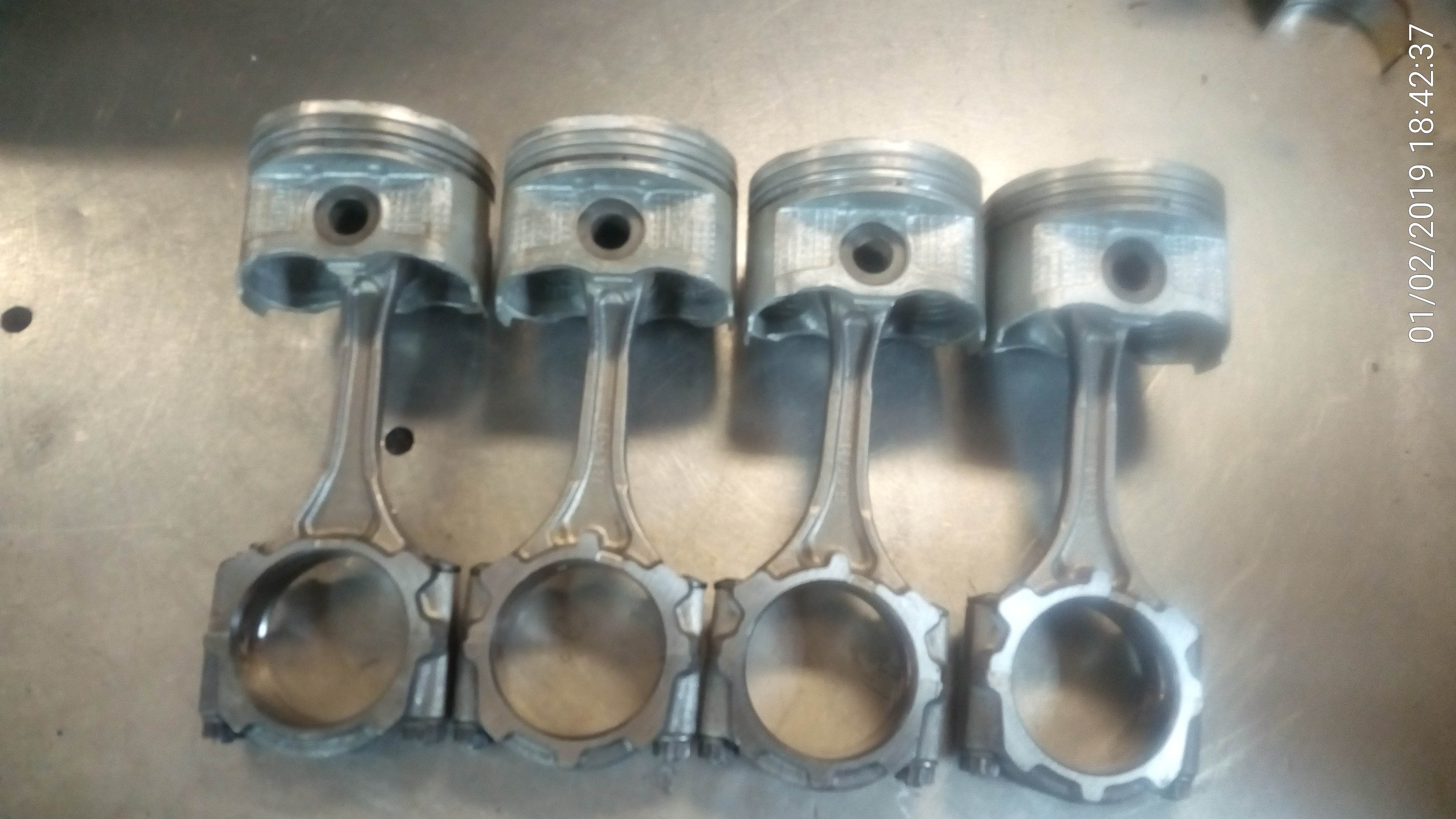

Поршни. Поршни установлены с прессовой посадкой пальца в шатун. И с четырьмя отверстиями для слива масла,под маслосъемными кольцами.
п3.jpg [ 5.96 МБ | Просмотров: 27478 ]
По опыту такая конструкция сильно склонна к закоксовыванию при небольших пробегах,я их чутка модифицирую рассверливая отверстия до 2.5 мм и увеличивая их количество до восьми
п4.jpg [ 4.75 МБ | Просмотров: 27478 ]
Если трясутся руки лучше этого не повторять,сверлышки ломаются на раз. Я это делаю на сверлильном станочке.

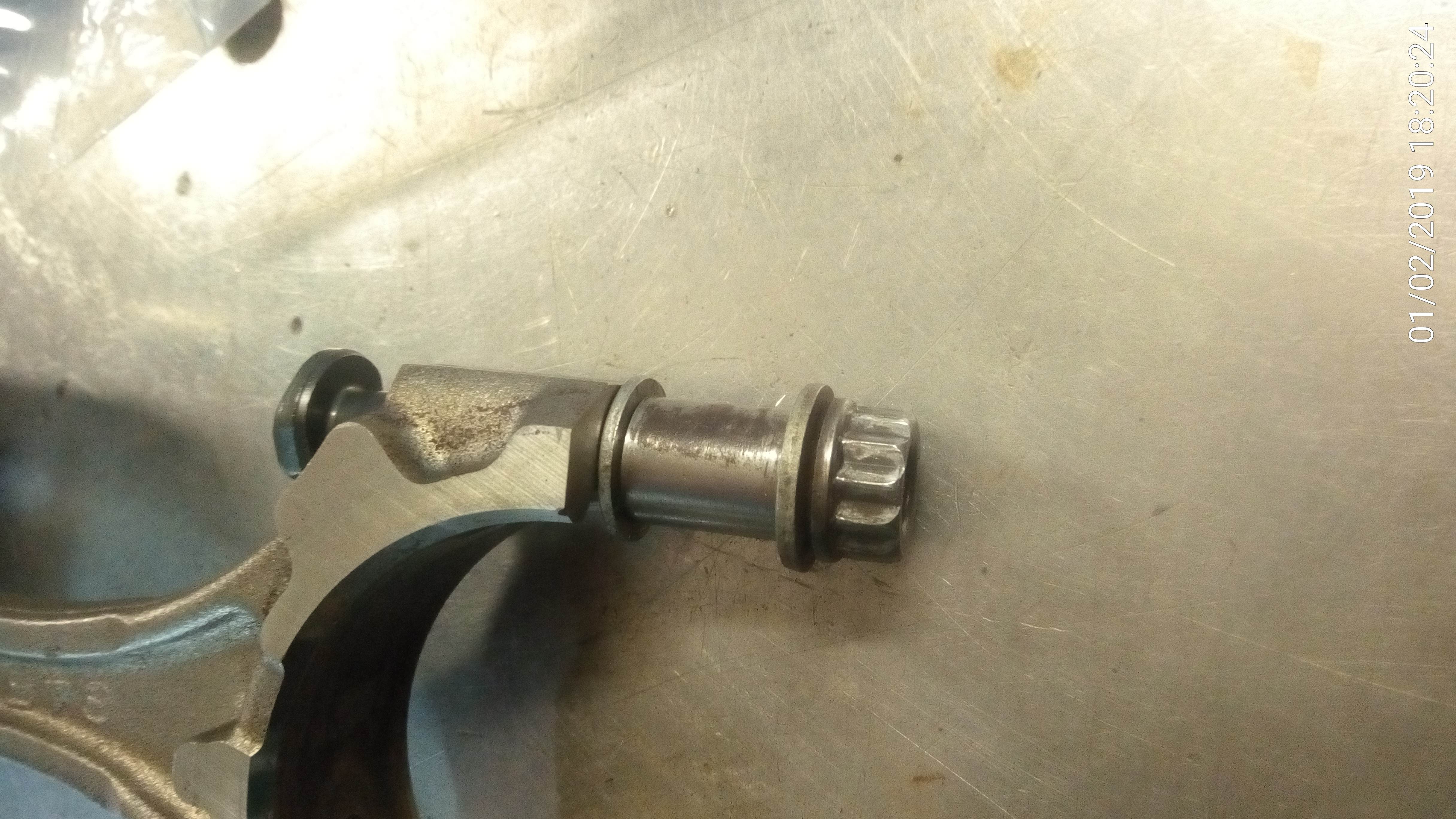

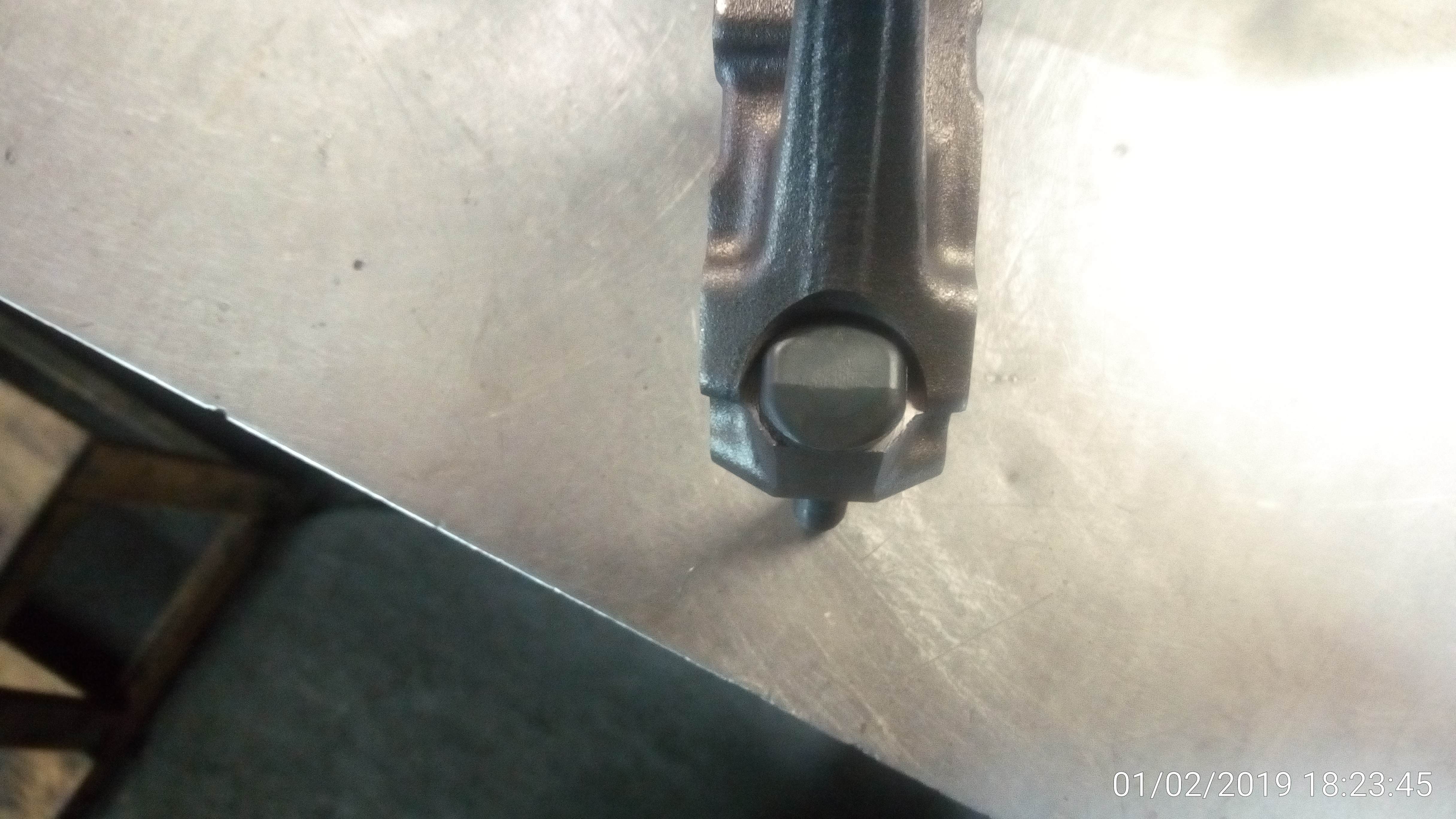

Как давно известно болты на шатунах серии S склонны к обламыванию,считаются одноразовыми и подлежат обязательной замене
Болты выбиваю накрутив старую гайку. У кого нет старой гайки нужно заказать новую,появится старая лишняя :) Резьба там с каким-то своим профилем,особенная,другую не подобрать
Болты выбиты
п2.jpg [ 5.77 МБ | Просмотров: 27478 ]
п1.jpg [ 4.62 МБ | Просмотров: 27478 ]
Новые болтики
п5.jpg [ 5.28 МБ | Просмотров: 27478 ]
Вставляются болтики сильно на тугую,забивать никак нельзя,именно шляпка у болта склонна к отламыванию из-за непонятного утоньшения у основания. Поэтому запрессовываем с помощью подходящей трубочки,пары шайб и гайки
п6.jpg [ 6.15 МБ | Просмотров: 27478 ]
При затягивании гайки болт чуточку проворачивается в шатуне. Поэтому вставляем его немного с поправкой на проворот
п7.jpg [ 4.89 МБ | Просмотров: 27478 ]
Зажимаем в тисочки через тряпочку и прессуем
п9.jpg [ 6.2 МБ | Просмотров: 27478 ]
В итоге получаем болт смотрящий прямо
п8.jpg [ 5.23 МБ | Просмотров: 27478 ]
Делаем так 8 раз и шатуны с поршнями готовы для установки
10.jpg [ 4.76 МБ | Просмотров: 27478 ]

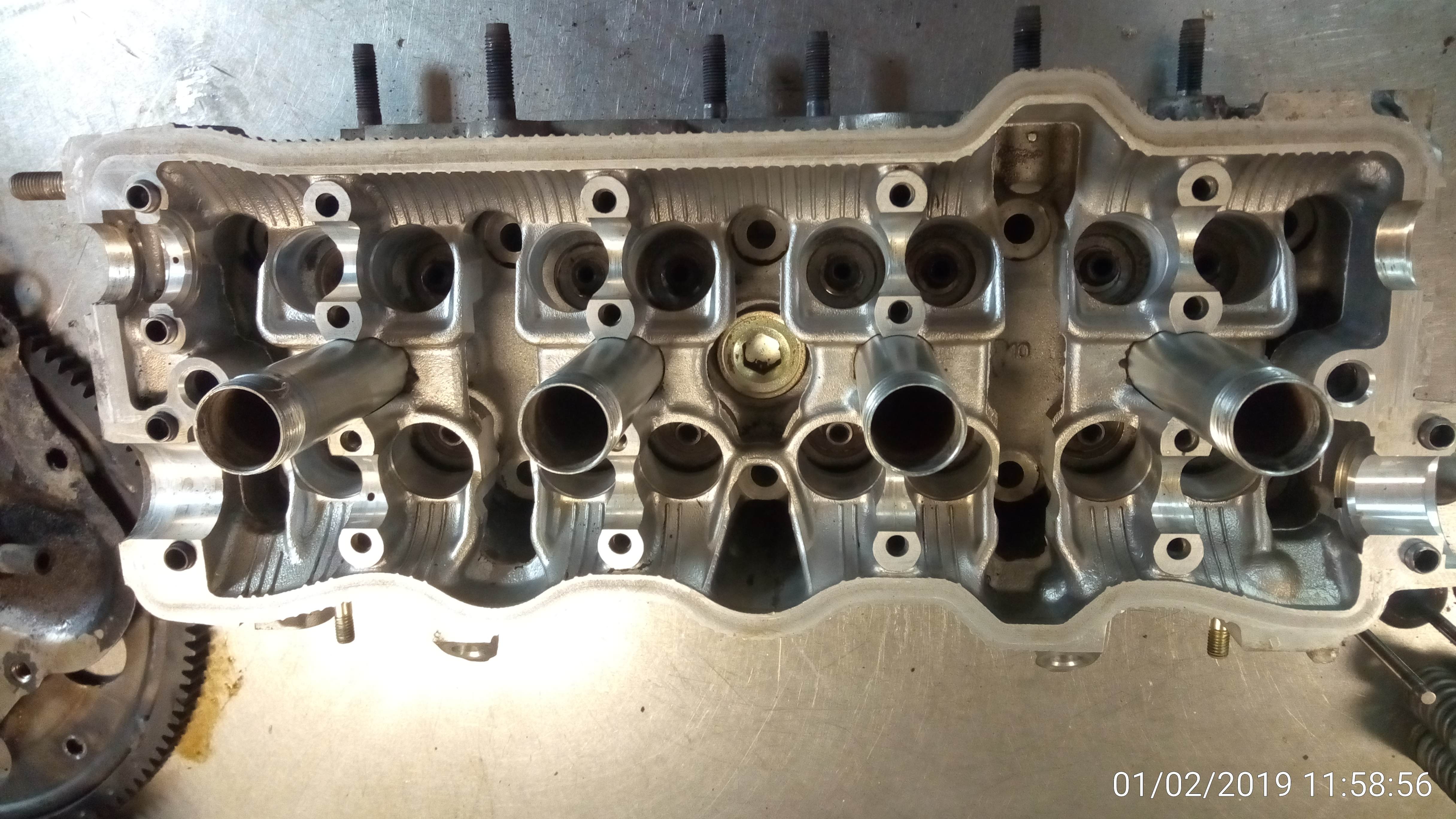

ГБЦ отмыл,разобрал,произвел дефектовку

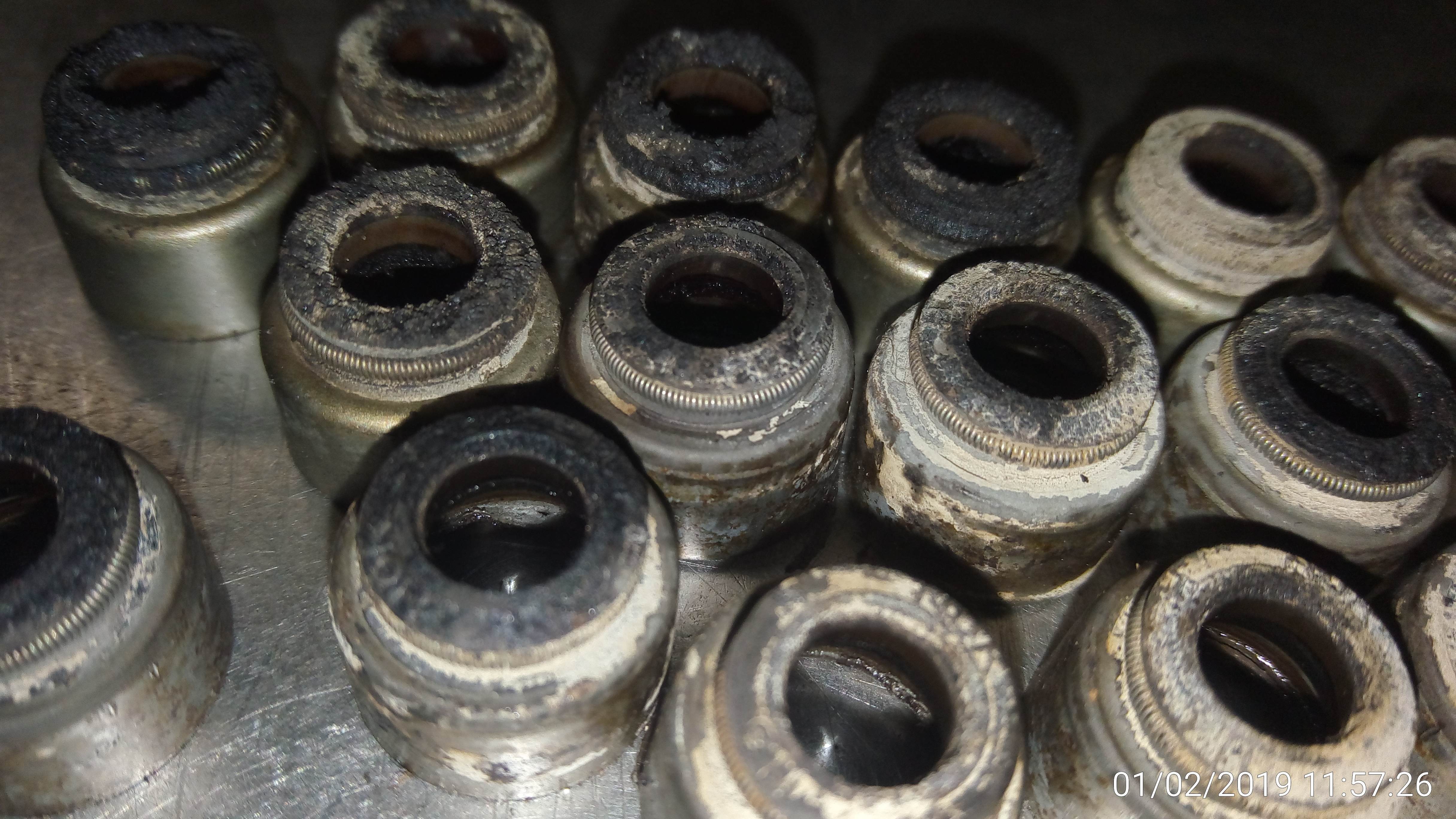

Колпачки из пластмассы

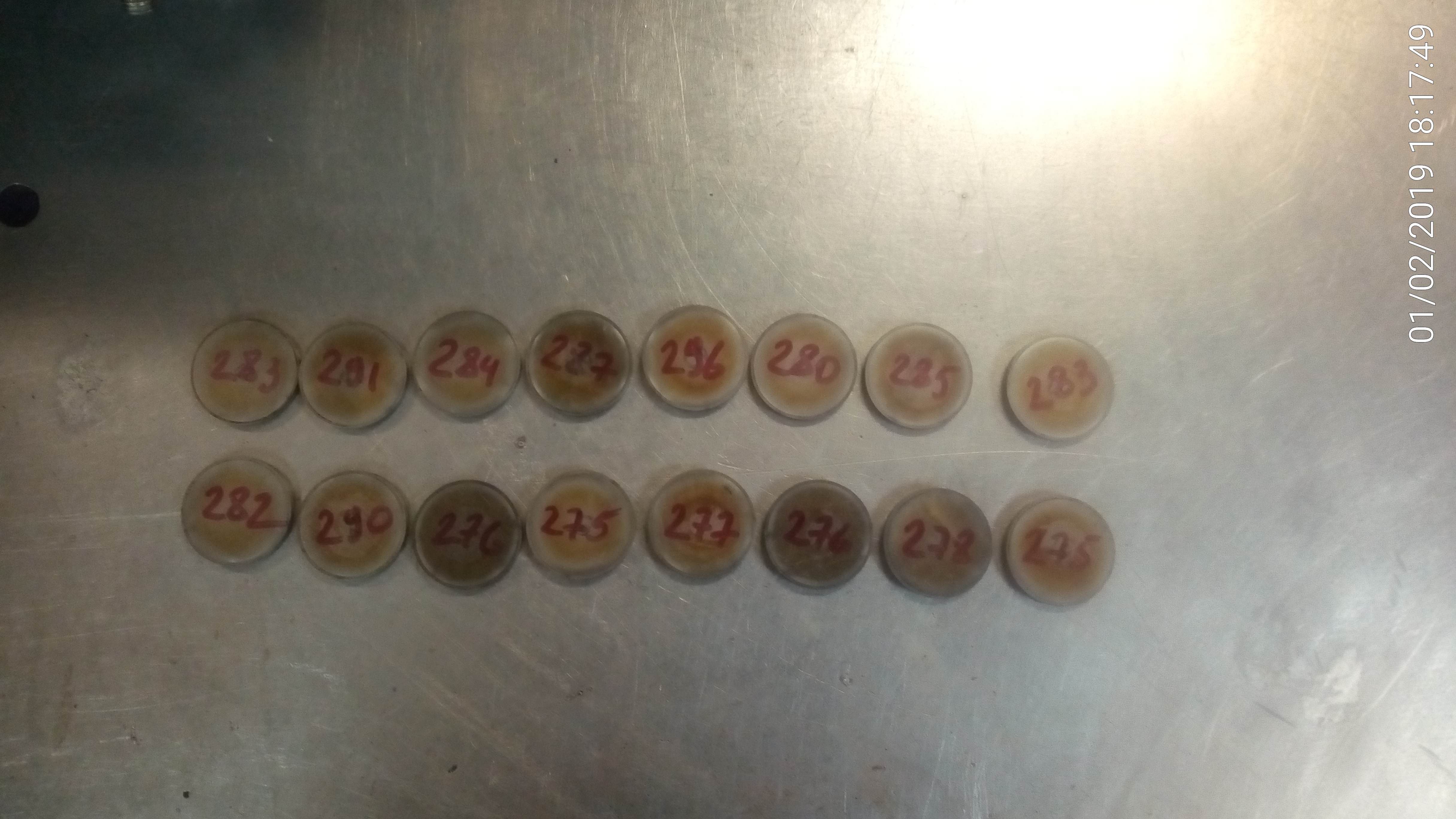

Шайбы регулировочные измерены и разложены по порядку. Клапана все равно потом регулировать,но проще это делать не перепутывая

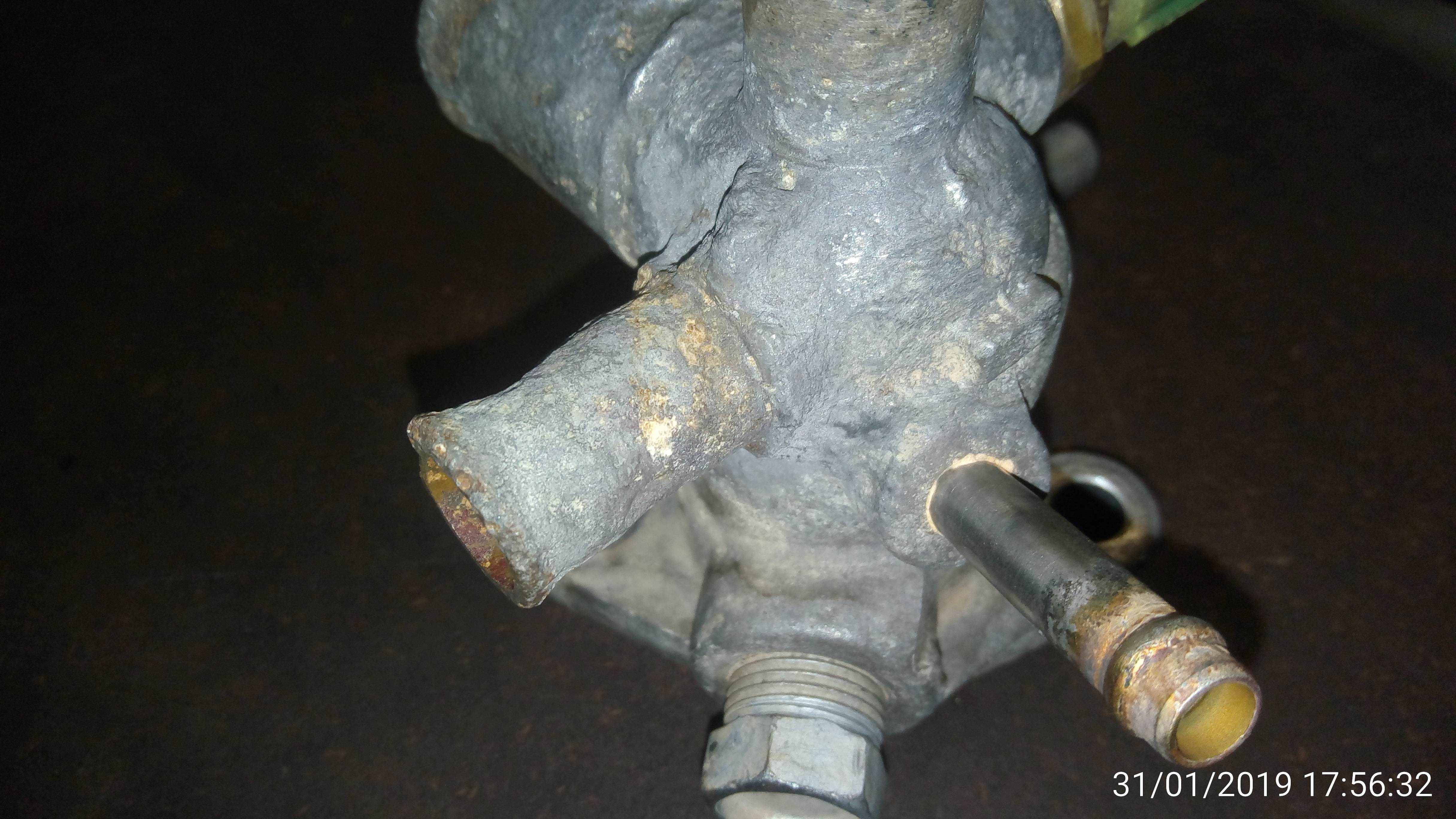

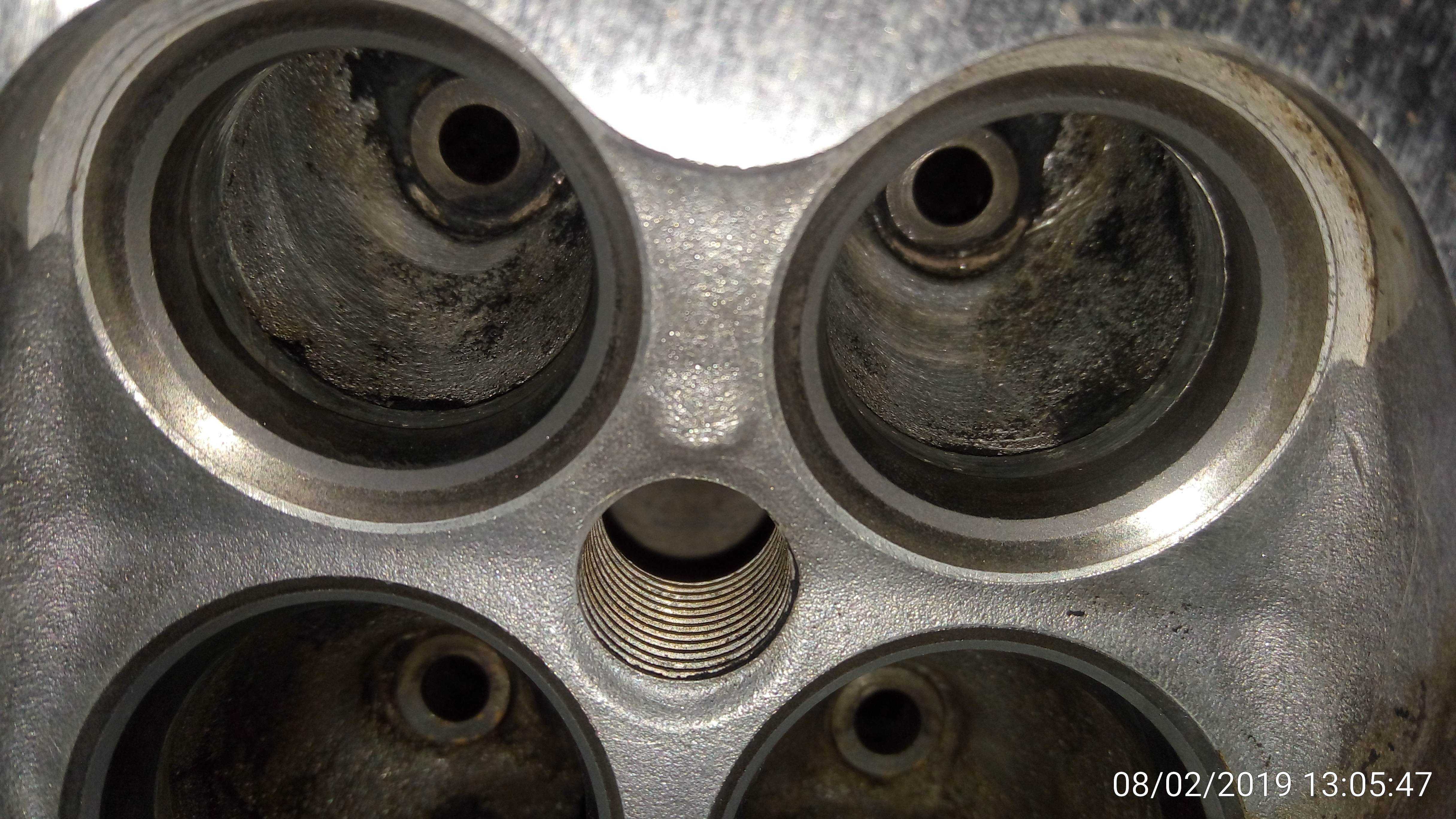

На этом хорошие новости закончились. Осмотр показал что рубашка охлаждения сильно корозировала. Видимо вместо антифриза заливали кислоту :)
1 8.jpg [ 6.17 МБ | Просмотров: 27341 ]
1 9.jpg [ 4.88 МБ | Просмотров: 27341 ]
1 10.jpg [ 5.06 МБ | Просмотров: 27341 ]

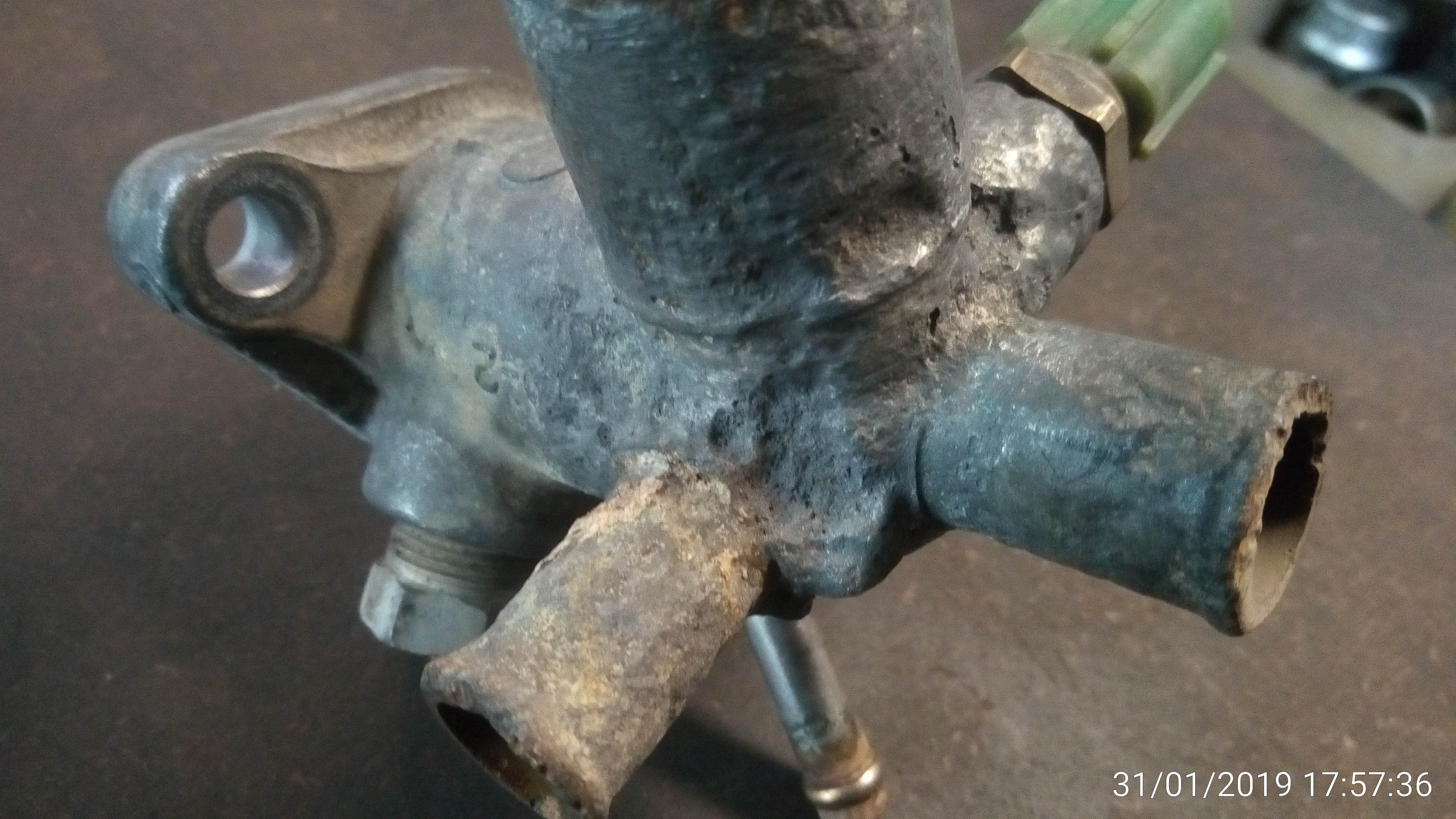

А вот эта деталюшка вообще впечатлила
1 13.jpg [ 5.61 МБ | Просмотров: 27341 ]
1 14.jpg [ 6.38 МБ | Просмотров: 27341 ]
Этот патрубок однозначно менять,иначе текущего антифриза не избежать даже при помощи герметика.

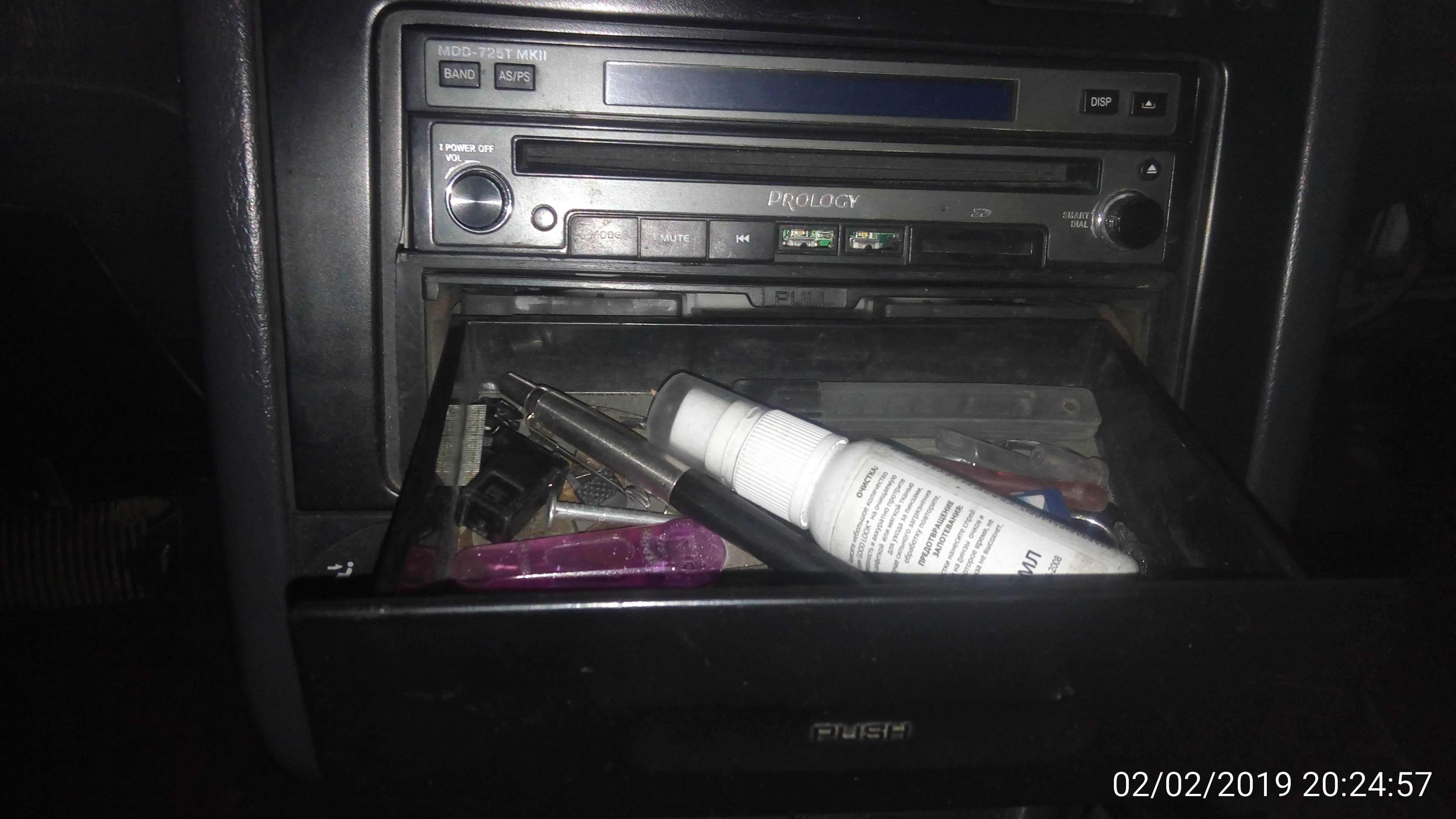

Автор:  MerTV [ Вс фев 03, 2019 11:11 pm ]
Заголовок сообщения:  Re: Полная переборка 3s-fe
Дополню немного
Фото ФРАМа,вместо ВИНа
д0.jpg [ 5.24 МБ | Просмотров: 27322 ]
д1.jpg [ 4.99 МБ | Просмотров: 27322 ]
Фото двухдиновой рамки и то как бездарно ее используют :)
д2.jpg [ 5.4 МБ | Просмотров: 27322 ]
д3.jpg [ 5.08 МБ | Просмотров: 27322 ]
Ящичек фирменный,тойотовский. Тоже редкость

Головка отфрезерована,чтоб избавится от раковин коррозии

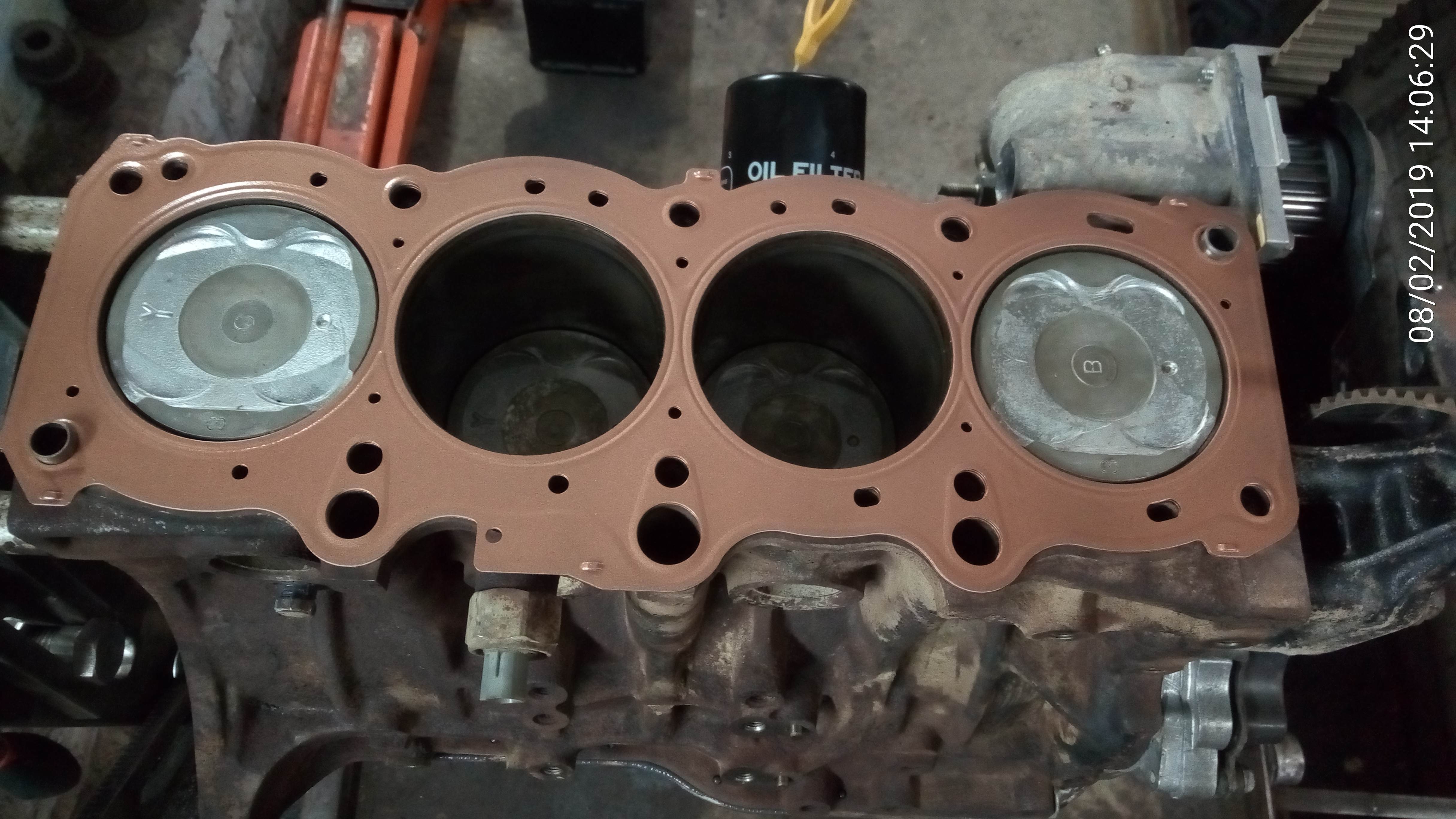

Собрали ГБЦ,в сторону ее и займемся блоком
с1.jpg [ 4.82 МБ | Просмотров: 26978 ]
с2.jpg [ 5.14 МБ | Просмотров: 26978 ]
с3.jpg [ 4.62 МБ | Просмотров: 26978 ]
Ключ динамометрический у меня,естественно,имеется
с4.jpg [ 4.7 МБ | Просмотров: 26978 ]

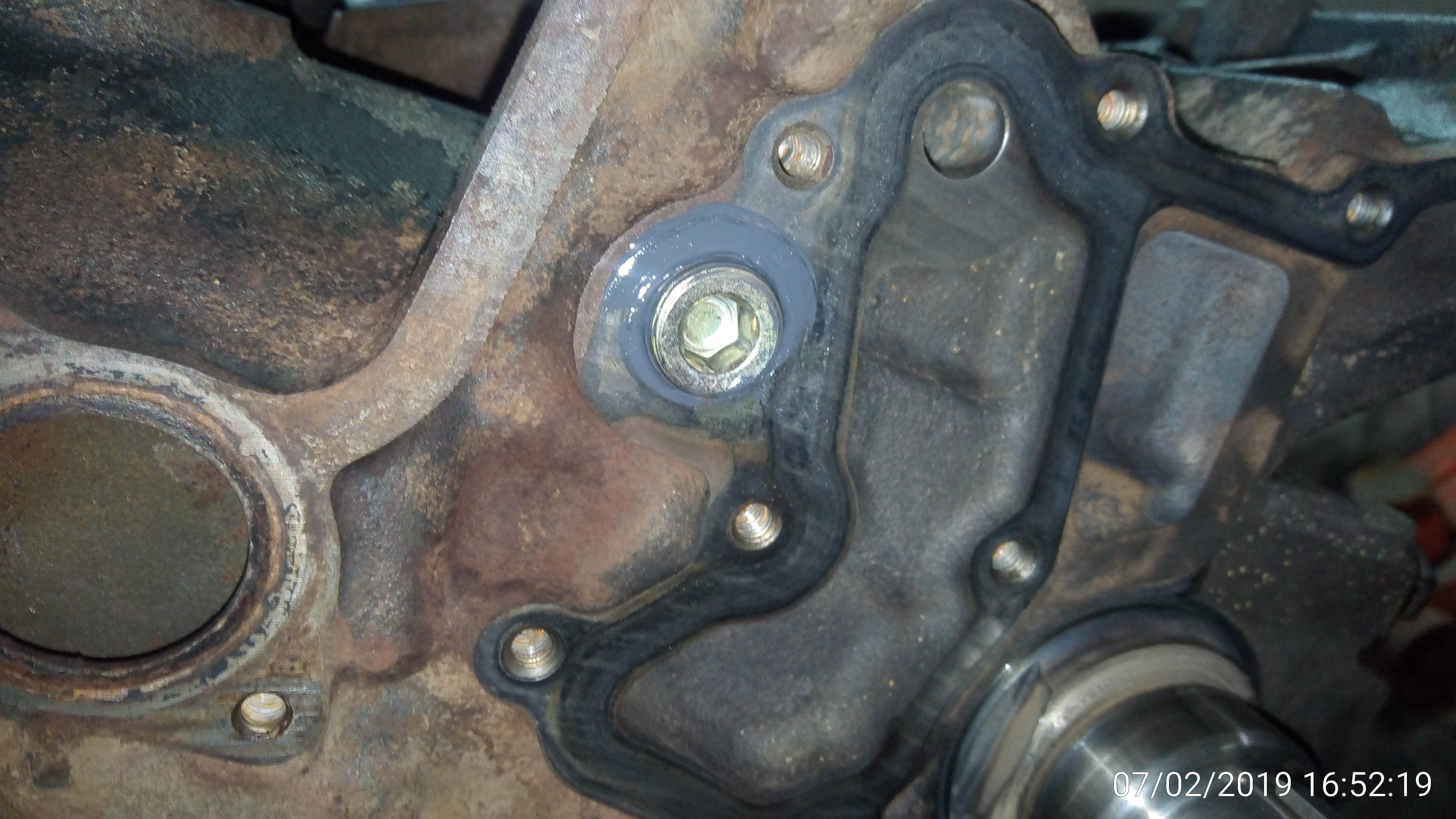

Заглушки технологические были сняты,для мойки каналов.
с5.jpg [ 5.82 МБ | Просмотров: 26978 ]
На всякий случай сажаю на герметик
с6.jpg [ 6.21 МБ | Просмотров: 26978 ]
Не стоит применять кучу усилий и пытаться с дурью затянуть заглушку. Резьба на ней конусная,можно легко сделать трещину в блоке как клином. Пусть торчит.
с7.jpg [ 6.39 МБ | Просмотров: 26978 ]

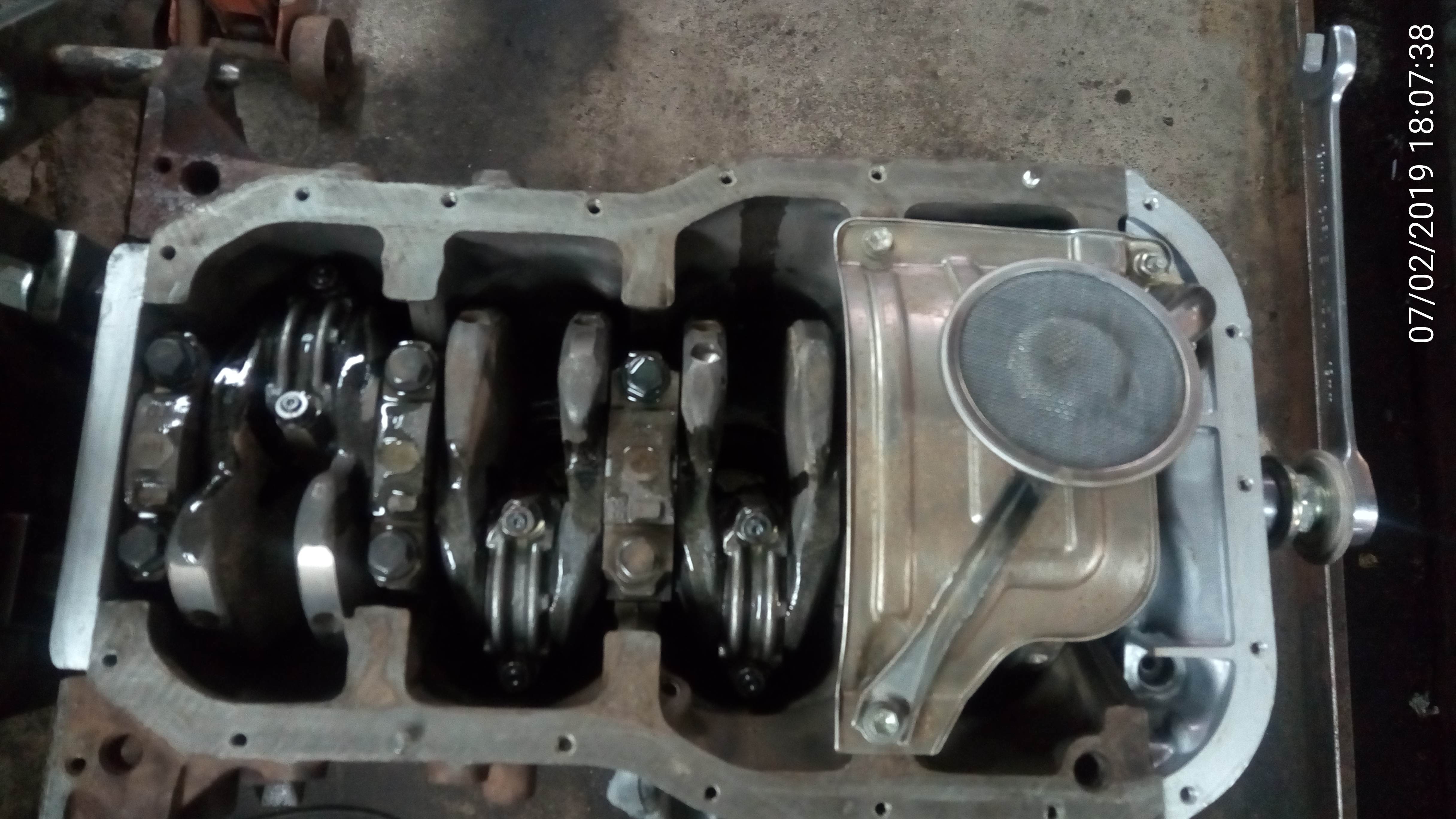

Немного по шатунам. Некоторые мотористы метят керном шатуны и их крышки,чтоб не перепутать,они индивидуальны. У Тойоты это не требуется. Метки уже есть с завода,крышки не перепутать местами,а очередность расположения легко после разбора записать на бумажке
Буквы на бугелях в разных наклонах
с8.jpg [ 5.18 МБ | Просмотров: 26978 ]
с9.jpg [ 4.7 МБ | Просмотров: 26978 ]

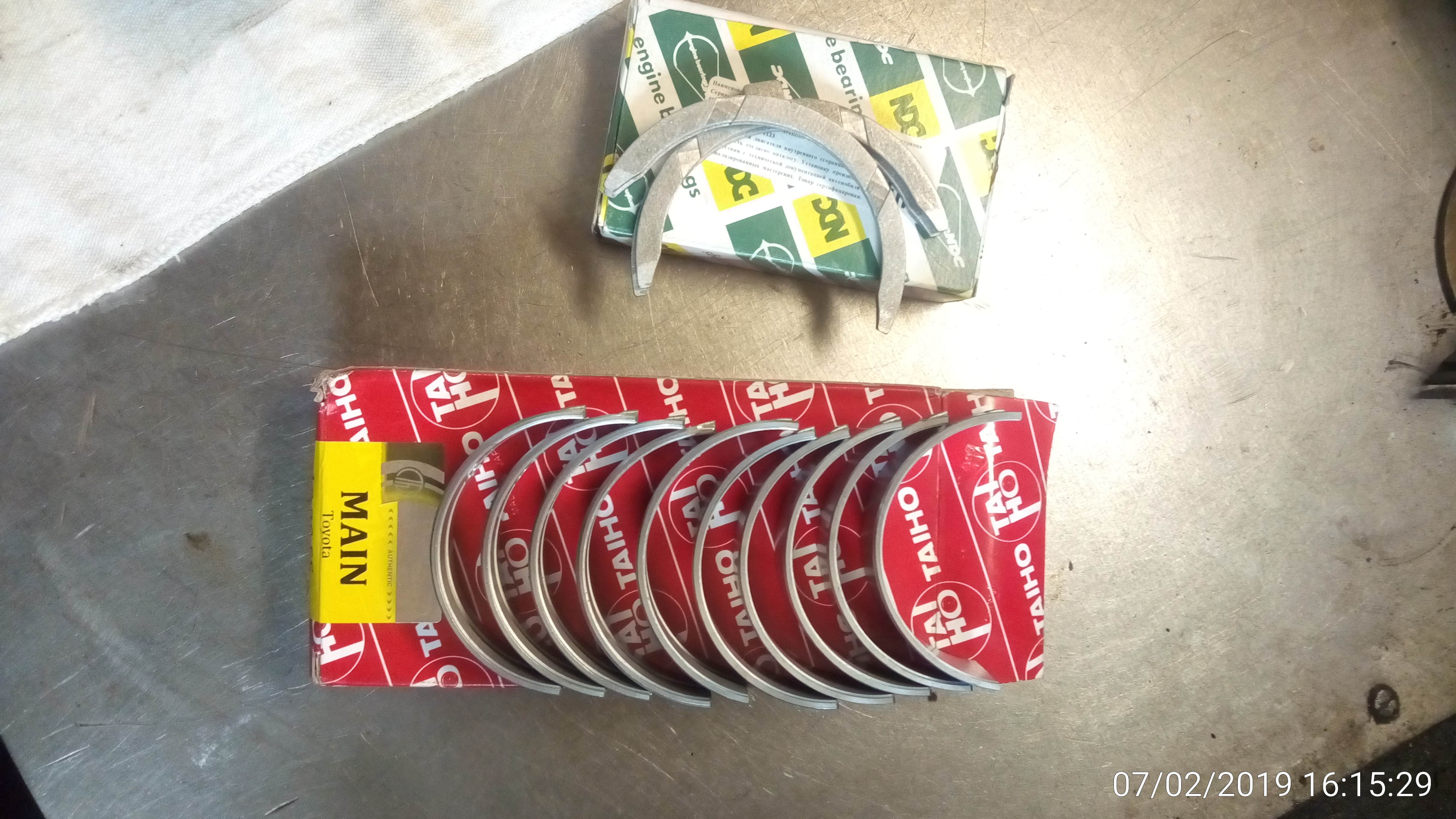

Кольца ТР,вкладыши либо Тайхо,либо NDC. Сборка особо неитересна,там все просто. Оправка,метки,доворот.
с10.jpg [ 4.41 МБ | Просмотров: 26978 ]
с11.jpg [ 6.13 МБ | Просмотров: 26978 ]

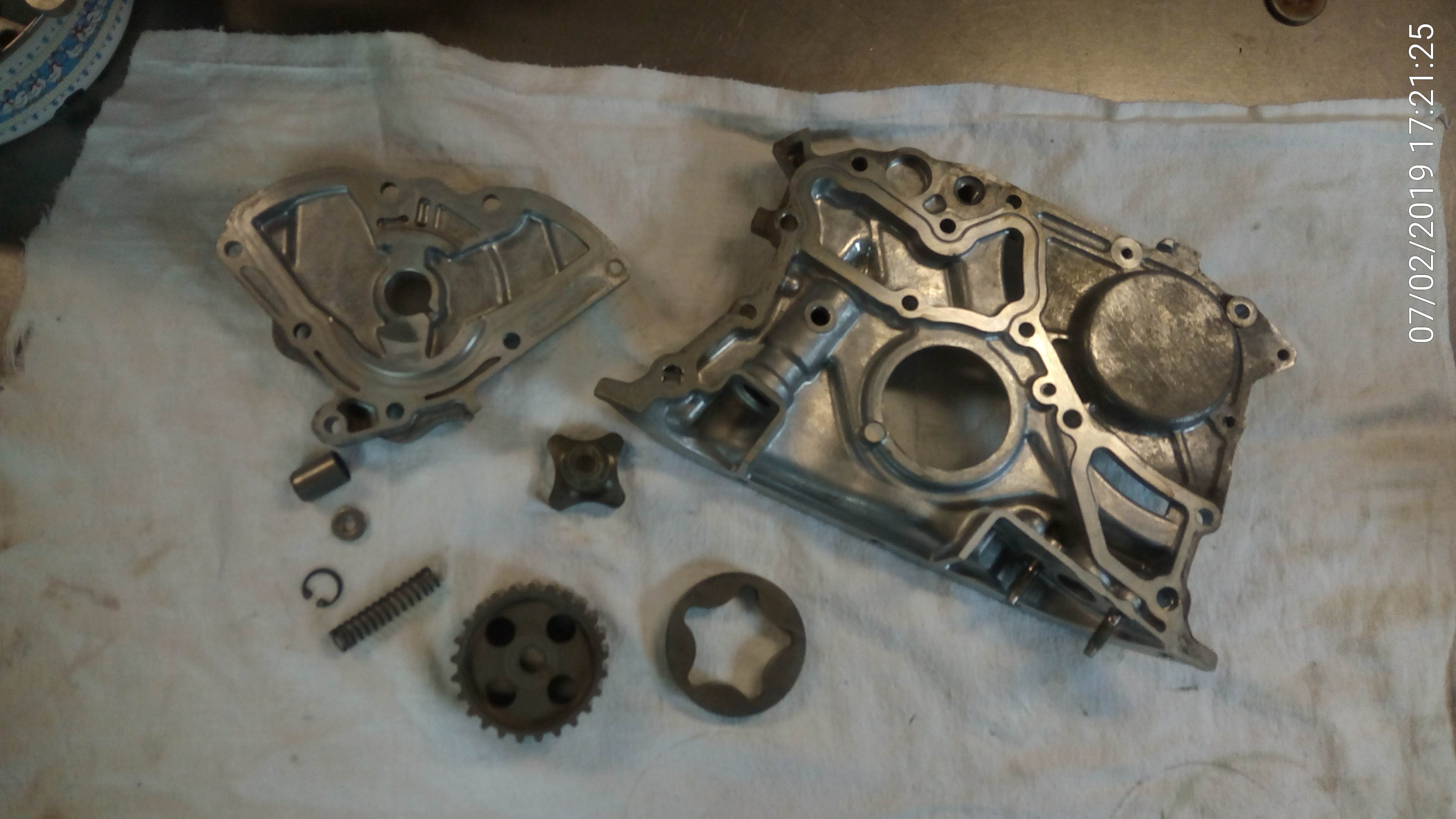

Маслонасос разобран до винтика и отмыт
с12.jpg [ 5.22 МБ | Просмотров: 26978 ]
Шестерни маслонасоса имеют метки на всех тойотовских моторах. Они указывают перед(Front) двигателя. Лучше не путать
с13.jpg [ 5.7 МБ | Просмотров: 26978 ]

Продолжим
ГБЦ ставится с металлической прокладкой. На первых 3s-fe она была металло-графитовая и менее требовательна к поверхностям. Металлические прокладки,для большей уверенности,я собираю с специальным герметиком. Он заполняет все микропоры и твердеет. Менее зависим от качества поверхностей и качества самой прокладки. В аэрозоли,наносится как краска
с26.jpg [ 4.57 МБ | Просмотров: 26944 ]
с27.jpg [ 4.75 МБ | Просмотров: 26944 ]
с28.jpg [ 4.97 МБ | Просмотров: 26944 ]
При сборке и затягивании болтов ГБЦ не забываем смозать шайбы и резьбу маслом. Если болты затягиваются рывками и с скрипом то динамометрический ключ будет безбожно врать и не о какой равномерной затяжке нет и речи
При установке крайних бугелей распредвалов не забываем про герметик,как в мануале,иначе течи масла не избежать
с29.jpg [ 6.08 МБ | Просмотров: 26944 ]
После сборки ГБЦ регулирую зазоры клапанов
с30.jpg [ 5.17 МБ | Просмотров: 26944 ]
Я перестал доверять качеству прокладок клапанных крышек,очень много подделок. По опыту проще взять самую дешевую,намазать герметиком (без фанатизма,тонким слоем) и наслаждаться сухим двигателем
С разборки купил замену коррозированной детальки. Сам их сдал в металлолом наверное с десяток,никак не думал что могут понадобится. Заломили аж 500 руб за такую невосттребованную детальку

Не было времени отписаться. Уехала машинка после ремонта в среду. Правда на следующий день стало сечь из под колец у штанов,по какой-то причине открутилась гайка. Сам помню что протягивал,но видимо что-то попало и недотянул. Хозяин сам все выяснил и устранил,после телефонных консультаций. Надеюсь эта мелочь не сильно омрачит всей ситуации
