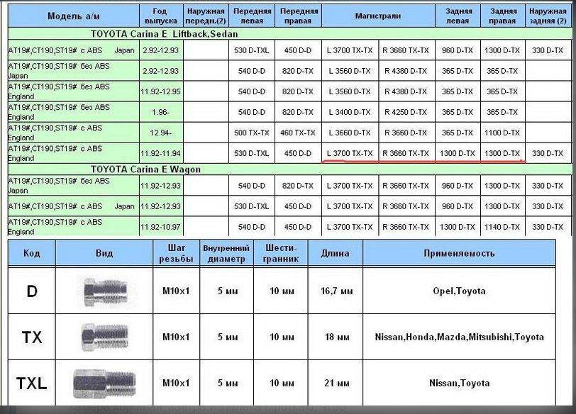

Добрый день возникла проблема с тормозными и топливными трубками.
Подскажите
- тормозных трубок (диаметр трубки, длинутрубки, штуцера какие нужно на трубку с обеих сторон?)
-топливных трубок (диаметр трубки, длину трубки, штуцера какие нужно на трубку с обеих сторон?)подача и обратка
В информации пишут тормозные трубки 5мм диаметр или не верно......., могу ли я их заменить на 6 мм???

По тормозным трубкам лови информацию, по топливным не подскажу
Длина тормозніх трубок Toyota Carina 2-2.JPG [ 130.87 КБ | Просмотров: 3515 ]

a.nastuha, в позапрошлом году перебрал себе полностью тормозные и топливные магистрали. Поставил все трубки медь 6мм. Токарь вытачивал новые штуцера, "ТХ" как на картинке (но там ничего сложного, они все идентичны. Наточил мне их 20 штук, про запас). Менял в гараже сам, но нужна яма. В принципе ничего сложного, для того у кого руки и голова на месте. Если что-то подробнее надо, пиши в личку.
