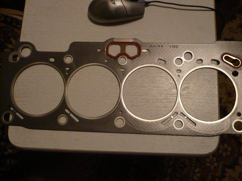

download/file.php?id=41374&mode=view вот,кстати фото оригинальной прокладки 11115-16150

Gilmour писал(а):
прокладка Victor не металлическая
Если не изменяет склероз, в оригинале металлическая прокладка ГБЦ идет на 7A-FE.
 Заголовок сообщения: Re: Троит мотор 4а-fe
СообщениеДобавлено: Сб окт 22, 2016 5:06 pm
Не изменяет :)

а на 4а-fe в ориг. значит не металл?
А можно ли с 7а поставить на 4а?
А зачем?
На 7а прокладка металлическая для уменьшения степени сжатия.
Объемны двигателей разные,а головка одна. Поэтому в поршнях на 7а по типу камеры сгорания сделано и стоит металлическая прокладка потолще
