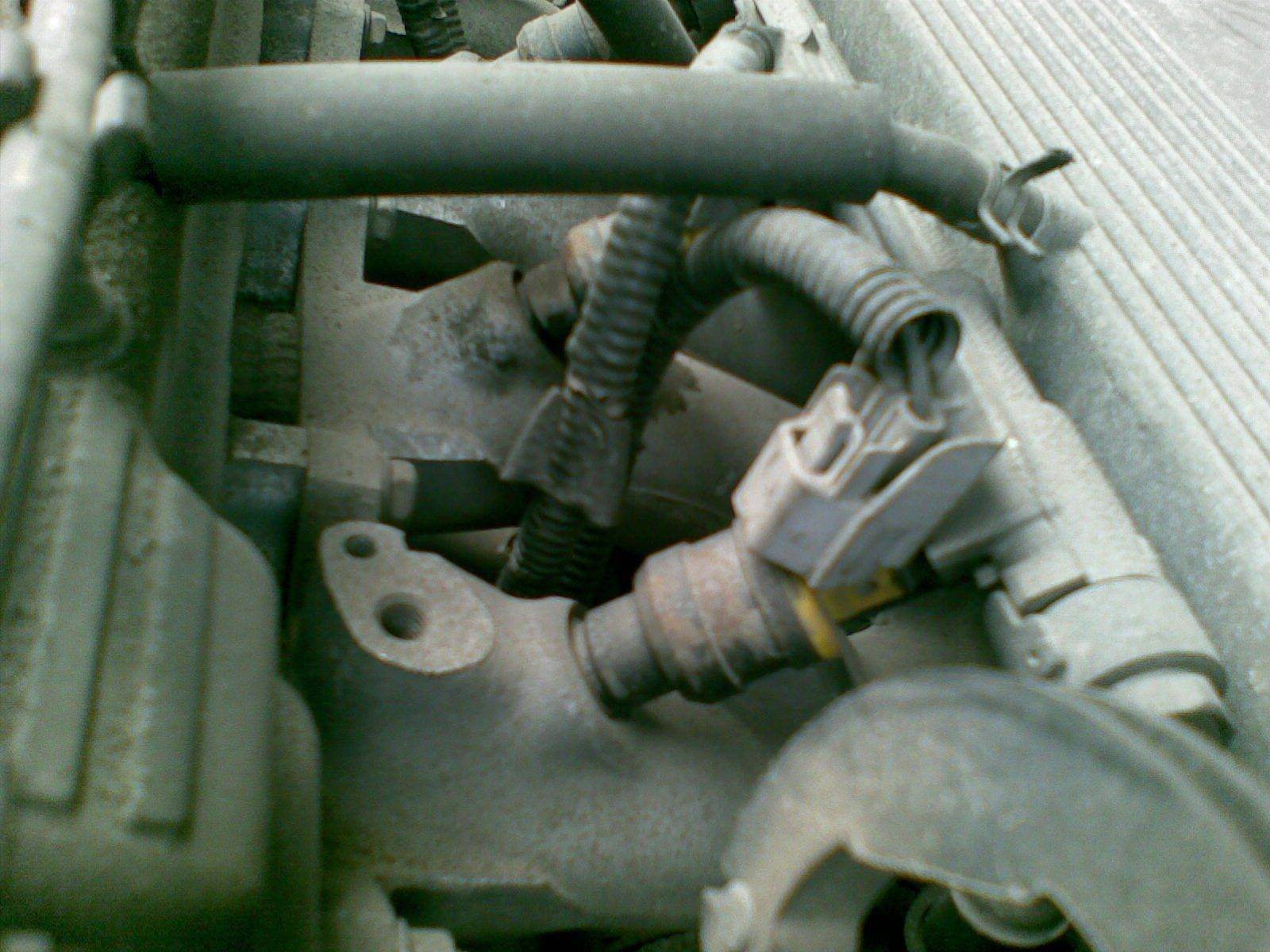

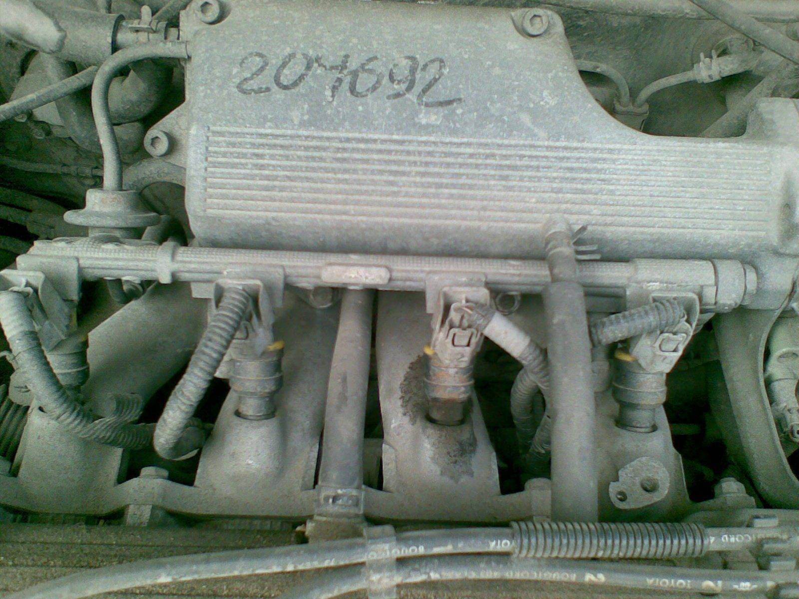

Обнаружил подтеки масла как будто из под электропневмоклапана, двигающего заслонки (могу ошибиться), рядом с левой форсункой, если смотреть под капот. Сначала испугался, увидев вымытое место блока рядом с форсункой, думал бенз вымыл, посмотрели не оно, заодно отмыли все рядом. Сегодня пригляделся - а это масло... Фото прилагается, правда не видно нифига...
У кого какие идеи, что бы это могло быть?

Автор:  Crazy-Frog [ Вт апр 07, 2009 6:01 pm ]
yozsh
Посмотри масляный сапун на крышке движки, может от туда из под прокладки течёт.
Автор:  yozsh [ Вт апр 07, 2009 6:21 pm ]
Crazy-Frog писал(а):
yozsh
далековато... тогда бы залило 2 и 3 форсунки.. и все рядом.
течь как будто локальна... именно в этом месте. из под прокладок не течет.. ничего... по крайней мере я не обнаружил..

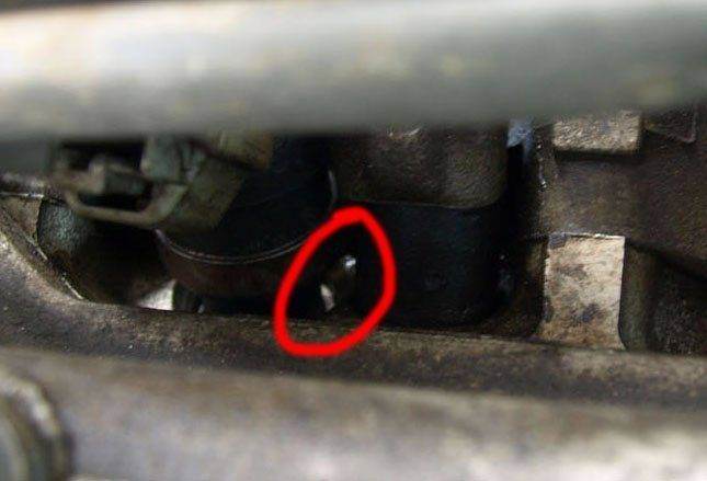

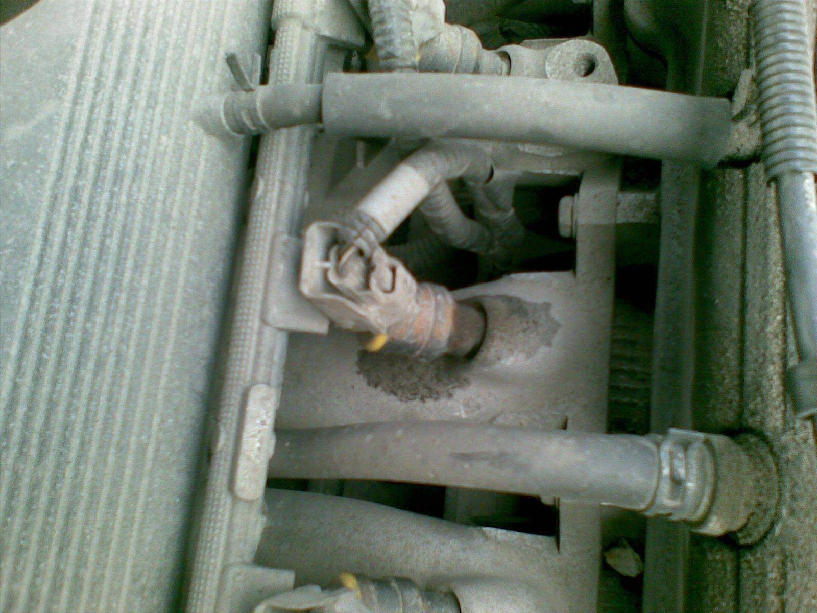

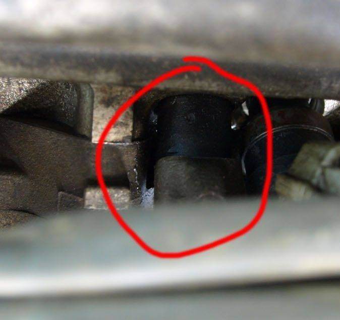

Автор:  kvvadrat [ Ср апр 22, 2009 8:09 pm ]
У меня тоже подтек рядом с форсункой, когда образовался не знаю, как причина колпачки исключены, поменял 10 000 назад

Автор:  diablo [ Ср апр 22, 2009 8:54 pm ]
а тебе не мог никто капнуть туда чем нить? потому что это фигня вообще.
Автор:  kvvadrat [ Чт апр 23, 2009 10:33 am ]
В принципе вероятно, но бачков с рабочими жидкостями рядом нет, а перед ремонтом двигателя он был вымыт.
Автор:  voldemarik [ Чт апр 23, 2009 10:42 am ]
а ты уверен что это масло, а не бензин или, например, омывайка
Автор:  kvvadrat [ Чт апр 23, 2009 10:51 am ]
voldemarik
не уверен, но бензин испарился бы, а я езжу на газу, омывайка тоже жирного следа не оставила бы, правда есть еще вариант, что испачкали, когда мотор собирали...
Автор:  Marat [ Чт апр 23, 2009 12:40 pm ]
Протереть, завести, наблюдать (и с высокой долей вероятности обнаружить, что это бензин...)
Как видно по фото - именно эта форсунка (её металлическая часть) больше всего поверхностно скорродировала - если бы это было масло, такого не было бы.
Автор:  diablo [ Чт апр 23, 2009 12:57 pm ]
одна маленькая капелька масла это сделала.
