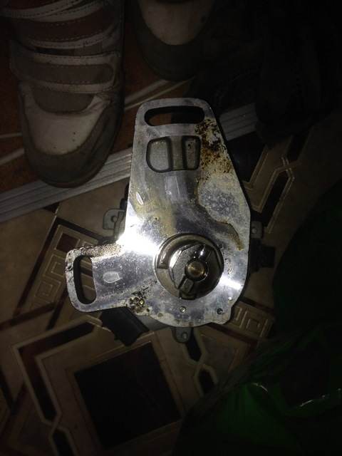

Полез в трамблер и первое "опа!" крышка не соответствует. один болт мимо да и прокладка под крышкой подозрительно криво стоит (я бы понял если бы это ВАЗ был). По экзисту бьется один трамблер, но визуально у меня совсем другой. Крепление крышки трамблера по отверстиям очень походит на 4а-фе, но там же 6+2 разъемы, а у меня 4+2. Трамблер со встроенной катушкой. Была куплена крышка от трамблера, который бьется по вину, но она естественно не подошла. Что делать??
Может ли такое быть, что кишки из трамблера 3с-фе перекинули в 4а-фе? :ps_ih: или мне нужно купить крышку трамблера от 4а-фе, коль она подходит по крепежу? :wo)(ll:
Добавлено спустя 8 минут 45 секунд:

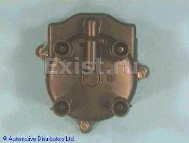

Вот как различаются крышки. Как раз тот болт

Комментарий к файлу: 3s-fe
img.jpg [ 16 КБ | Просмотров: 6240 ]
Комментарий к файлу: 4а-fe
img1.jpg [ 29.16 КБ | Просмотров: 6240 ]

Но там разъемы на проводах, а у трамблера Владислава прямо из корпуса торчат,
и у 4+2 и 6+2 внутри стоит коммутатор, а здесь я его не вижу, сдается мне
что это все же трамблер от S серии двигателей, возможно только не от 3-его,
вот 6+2 от 4А, даже уши крепления к ГБЦ другие совсем:
Можно попробовать, хуже уже не будет :)

Нет на 3s-fe "трамблёрном" ДПКВ.Только ДПРВ, он находится в трамблёре, и на 3s-fe фишки встроены в корпус.На пятом фото крышка от 3s

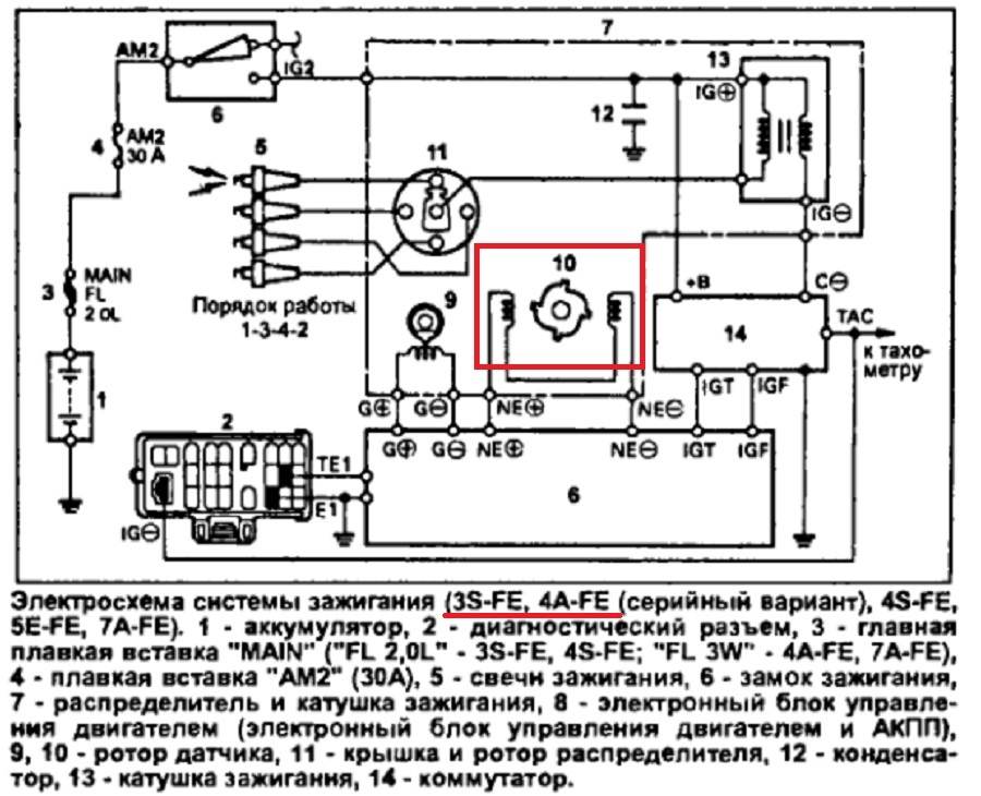

Автор:  ALEX-72 [ Чт май 26, 2016 12:15 pm ]
Заголовок сообщения:  Re: Франкенштейн из трамблеров. Помогите разобраться!
Как же нет, вот он, красным отметил:
Трамблер..jpg [ 197.03 КБ | Просмотров: 6154 ]
и вот на этом фото его видно (2 катушки в глубине трамблера):
2508_1432141651_1.jpg [ 83.58 КБ | Просмотров: 6152 ]
возможно с годами что то менялось, и он мог переехать куда нибудь, но у Владислава 93-й год,
должен быть в трамблере, вот нашел статейки, с разными вариантами трамблеров на 3S:
