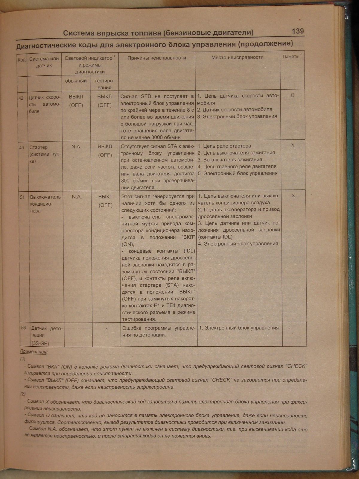

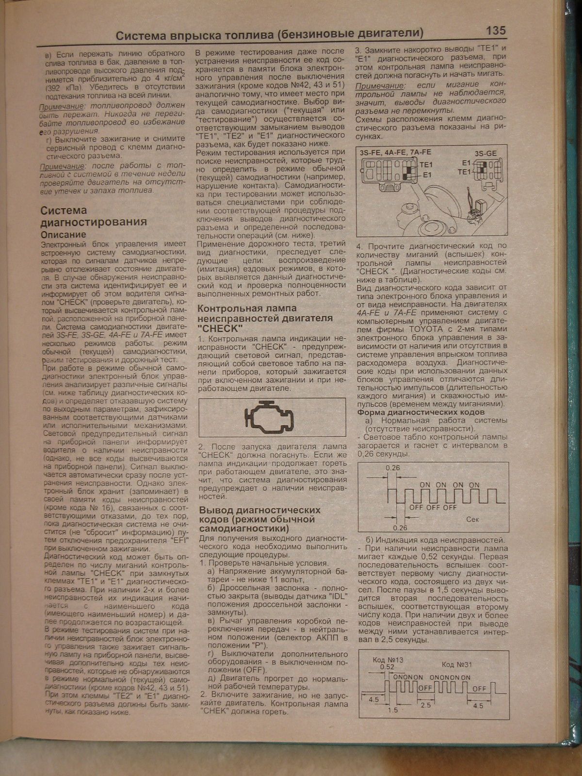

Объясните новичку как сделать проверку на наличие ошибок?
На крайслере помню как-то хитрыми поворотами ключа. А на тойоте объясни подробно плиз. А то интересно проверить. Заранее спасибо

1
1.6 4AFE Лб или нет непомню =) Помоему да

Ну тогда держи таблицу неисправности кодов заодно

А что делать, если двигатель не выходит в режим диагностики-чек горит постоянно и не реагирует ни на какие замыкания (ТЕ1+Е1),как продиагностировать, не задействуя фишку диагностики, или понять, что фишка рабочая;)

МАКСЫМКА, а что ты сегодня проверил-то? Аирбэги? Или таки ЭБУ двигателя? В последнем случае это - Датчик детонации - обрыв или короткое замыкание
