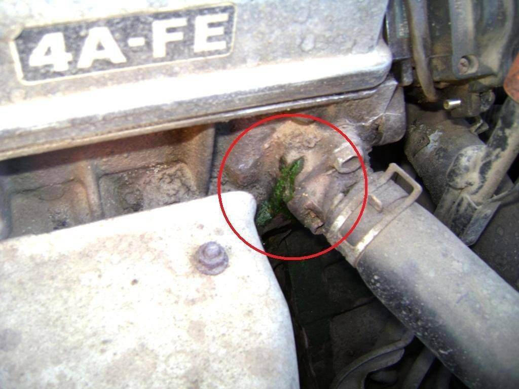

Доброго всем времени суток.
Прошу совета и помощи.
Потекло соединение патрубка радиатора с блоком двигателя. На фото - крупным планом. Зелёное - это антифриз. :wink:
Там внутри соединение уплотняет прокладка, однако я её в джапанкатсовском каталоге найти не могу.
Если тот, кто ориентируется в этом чуде буржуазной инженерной мысли, подскажет мне номерочек этой прокладки или иные эффективные способы устранения течи, я ему буду оченно признателен.

Прокладки там нет)
Сажается на герметек.
На контрактнике такаяже хрень без прокладки)

По-ходу, прокладка отдельно не идёт
Вот посмотри 16331-15080
Можно вырезать прокладку из коробки для обуви или любого подходящего материала и обмазать герметиком. Перед установкой новой прокладки хорошо зачистить посадочные места на головке и патрубке.
СообщениеДобавлено: Вт апр 14, 2009 11:11 am
Там притертые поверхности,прокладки нет. Совет с картонкой правильный,еще лучше паранит. Сам так делал
Только карсон не толстый,можно даже типа глянцевой обложки журнала:)
