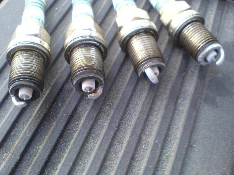

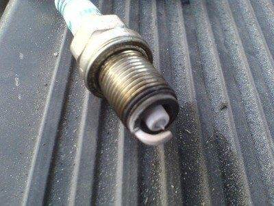

у меня 4a-fe LB машина на газу, выкрутил свечи, они аж немного белые, вроде как нормально считается сероватые. свечи denso iridium нормально ли это? и при езде на газу нужныли вообще иридивые свечи или можно поставить обычные, тоесть что с воспламинением происходит?
поршки идеально чистые, белого больше нигде нет.

Выкрутили свечи. По внешнему виду можно что-нить сказать о двиге? (это мои)
Изображение Изображение
По ссылке смотрел. Похожего нет. По-моему, среднее между 1-м и 2-м вариантом.

Интересны какой нагар. Блин, о чем то не оч. хорошем он говорит. Сколько пробежали ? И как маслом ?
о чём?
Пересел
СообщениеДобавлено: Пн мар 30, 2009 1:57 pm
Сообщения: 1733
Ну у меня напрмер такой сажи на изоляторе центрального электрода нет. :wink: А масло кушает гр. 300.
СообщениеДобавлено: Пн мар 30, 2009 1:58 pm
Сообщения: 3255
Откуда: Самый Север МО
короче, у всех все ОК. свечи иридиевые, нагар нормальный. все зависит от езды в последние 200-300 км. если не жгли сильно, то может быть черный нагар. на газу вообще лучше ездить, т.к. он чище бензина будет. там даже масло не так темнеет.
я думал наоборот, поэтому на газу не езжу, хотя оборудование стоит :)
О как. А че за сажа все таки раз газ - чистое топливо ? :wink:
СообщениеДобавлено: Пн мар 30, 2009 2:38 pm
Сообщения: 3255
а где сажа то? на фотках S@nt@S сажи больше.. но у него она на бензине.
СообщениеДобавлено: Пн мар 30, 2009 2:45 pm
Сообщения: 1733
Сори про газ не разобрал. Но у сантоса есть сажа, а сам кончик как будьто чищенный. Чисто самому стало интересно из-за чего так, ну почему например не весь изолятор белый или в саже ?
СообщениеДобавлено: Пн мар 30, 2009 2:55 pm
Сообщения: 3255
сажа горит где жарко. а оседает когда авто непрогретое... или когда эксплуатируется на малых оборотах

Свечи не чистил.
Снял и сфоткал.
часто езжу на непрогретой на малые расстояния.
Т.е. до работы 10мин. пешком, а на обеде почти каждый день надо успеть куди-нить съездить. Так чтобы не терять драгоценное время, на работу езжу.
Пересел

S@nt@S
Все же у тебя богатая смесь, возможно это связано с нерабочим бедным датчиком, но так как свечи из серии "высшего пилотажа" с прекрасным самоочищением, то и верхняя часть центрального изолятора такого цвета. :)

а по поводу моих? :?
езда в целом из 10 000км (которые прошли свечи) составило 2/3 пути на скорости 150-160 км/ч тоесть они чистые это факт, но белые! или лучше ехать на диагностику?
Не хочу что либо утверждать, но похоже на бедноватую смесь. Но в общем-то - нормальные. Когда ездил на бедном моторе и поставил платину, то свечи по цвету были очень похожи на твои, но тысячам к 50 стали приобретать нормальный цвет. Еще похоже, что движок поджирает маселько. А форсунки давно чистил? Машина приемистая?

Сообщения: 347
Откуда: Северная Пальмира
масло не ест, форсунки чистые тем болеее работают большей частью газовые форсунки.

Виктор77 писал(а):
S@nt@S
Все же у тебя богатая смесь, возможно это связано с нерабочим бедным датчиком, ...
Чем это мне грозит?

S@nt@S писал(а):
Чем это мне грозит?
Если стоИт катализатор, то он может постепенно забиваться сажей. Из-за этого падает мощность мотора, увеличивается расход топлива. Неправильный состав топливно-воздушной смеси влияет на СО. Да, "бедный" датчик - удовольствие дорогое, но лучше поставить его. А по большому счету можно ездить и так, если в Грин Писе не состоишь.:)
