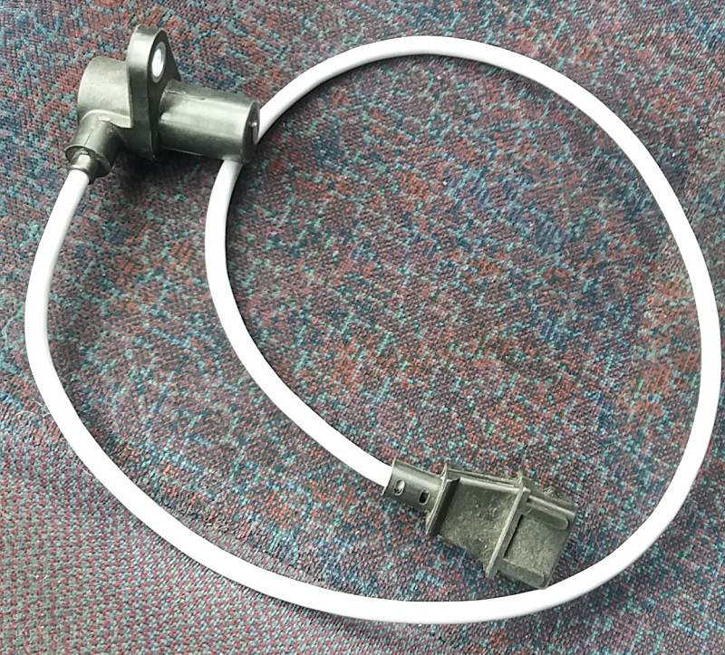

Доброго всем дня. Есть ещё вопрос. Сказали надо менять датчик ПОЛОЖЕНИЯ коленвала.
Если у вас электроника БОШ то можно поставить датчик от Волги....на форуме есть тема и фото...у меня уже 2 год стоит--работает...

Mikviar
Волга с ЗМЗ 406,405
Датчик положения коленчатого вала.

Ага, понял. Не совсем старая) Завтра схожу в отечественные автозапцацки.
супостат, а что там подтачивать нужно? Лучше напильником или болгаркой можно?

Mikviar
http://www.carina-e.ru/viewtopic.php?p=497539#p497539
http://www.carina-e.ru/viewtopic.php?p=526495#p526495

Всем спасибо за советы, ответы, помощь - плюс в карму.
Поменяли от Волги 406. Ничего не подтачивали, перепаяли провода и всё. Полёт нормальный.
Только забрал от электрика. Завтра буду кататься по городу и провериться так сказать в полевых условиях.
Комментарий к файлу: Датчик положения (оборотов) коленвала на Волгу 406 № 23 38 47
