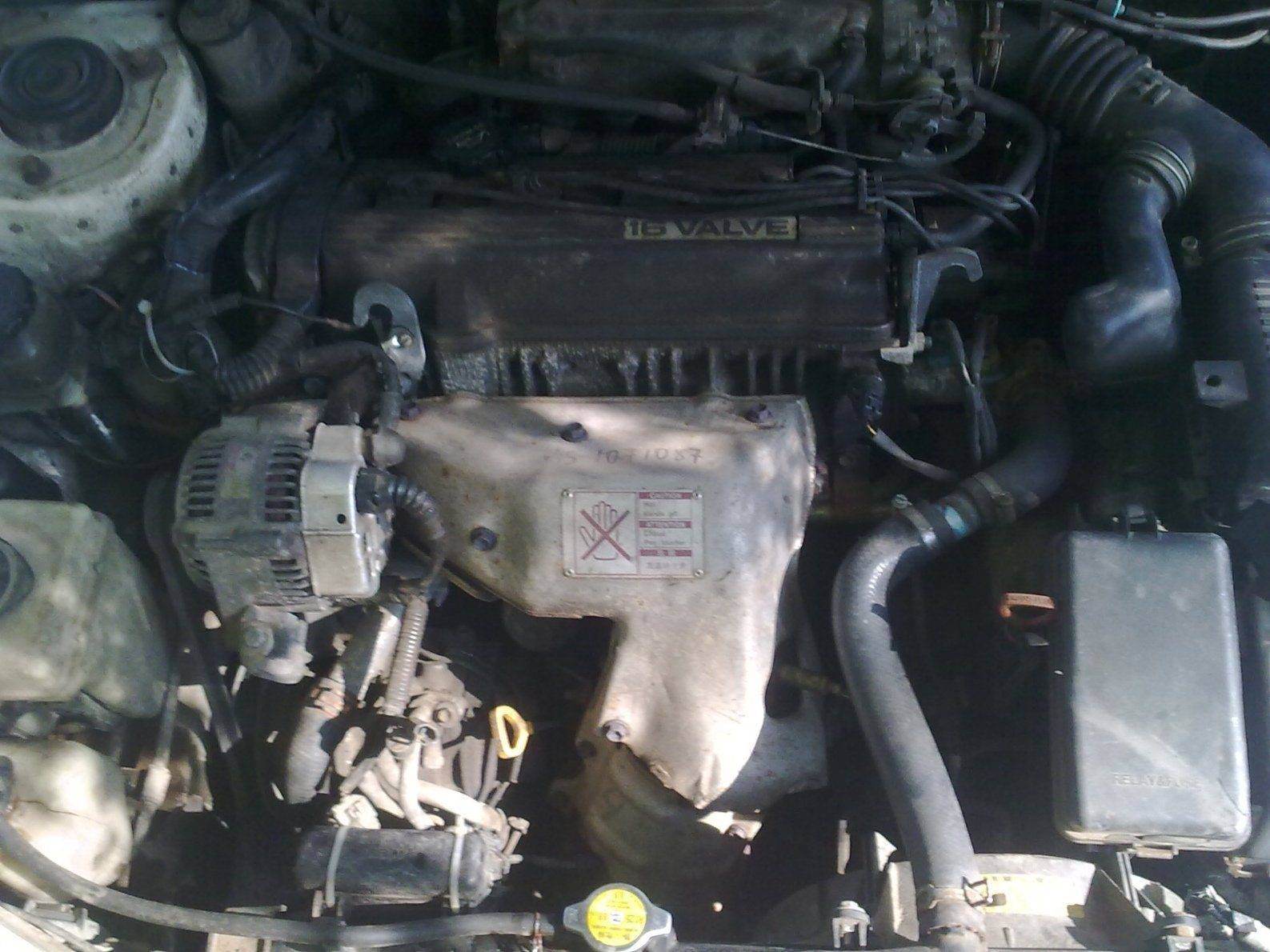

вот фоты этой релюшки и самой машины и двигла , и вот на фотки последней что за штучка отключина у меня ?

По фоткам мало чтто скажу. Не такой я уж знаток.
А ты попробуй поставить крышку от тазика( пусть в магазине тебе по размерем подберут) и попробуй поездить. Я крышку подбирам на "глаз"))) пришлось немного потточить крипление чтоб она встала на место. Крышку бери с маленьким отверстием.
На 3 фото ето не реле. Это обыкновенный рьъем. Попробуй вытащить и увидиш.
