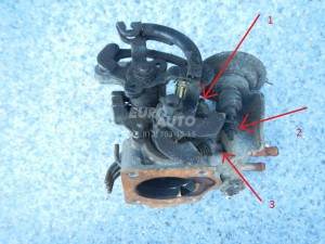

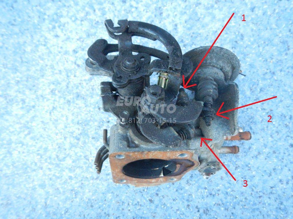

Напишу сюда
Подскажите за что отвечают болты на дросселе, 1й я так понимаю упорный, а другие? и как их регулировать? и надо ли?
3.jpg [ 223.64 КБ | Просмотров: 2370 ]
