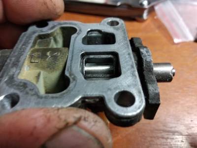

Автор:  troy26 [ Чт апр 26, 2018 10:45 pm ]
Заголовок сообщения:  Дроссельная заслонка 4AFE 1,6 ?
Всем доброго времени суток!На электромагнитном клапане дроссельной заслонки отсутствует термопружина,стоит вот такое чудо(на фото ниже).И регулировке зазор можно выставить,но только с другой стороны.ТАКОЕ МОЖЕТ БЫТЬ?
IMG_20180426_212326[3].jpg [ 93.27 КБ | Просмотров: 7648 ]
IMG_20180426_213334[2].jpg [ 88.88 КБ | Просмотров: 7648 ]
