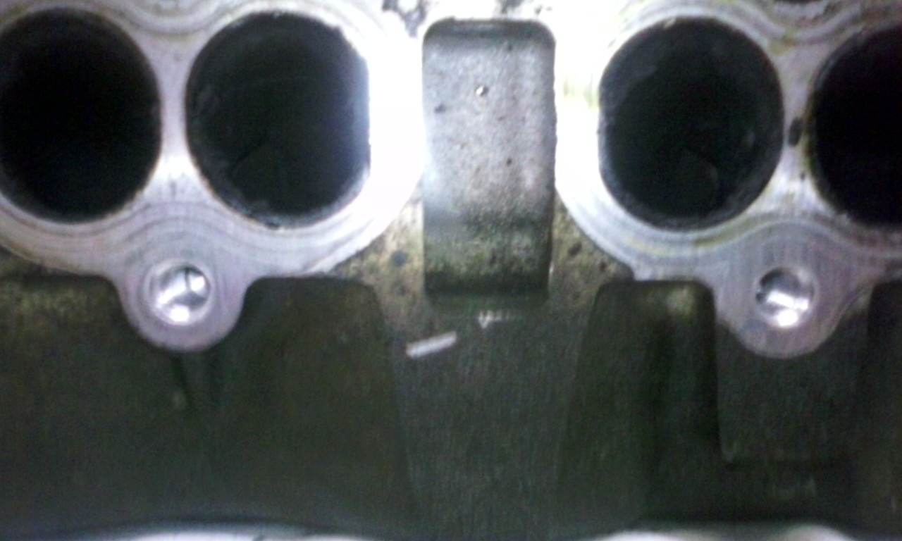

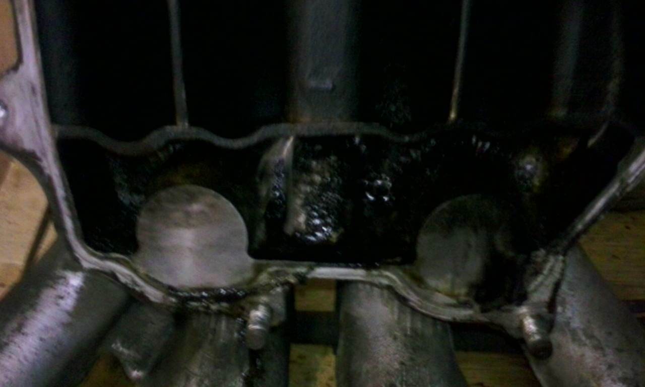

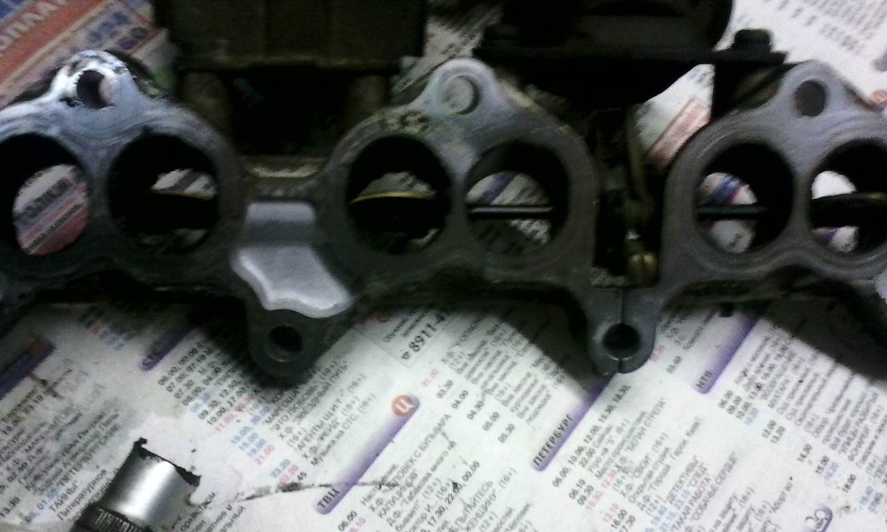

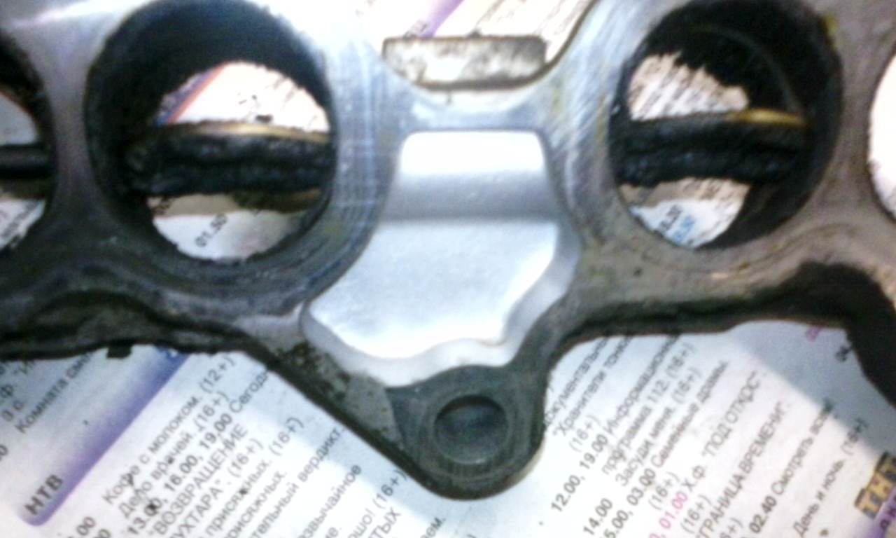

Теперь по голове.в впускном коллекторе ужас нагар похожий на асфальт.
