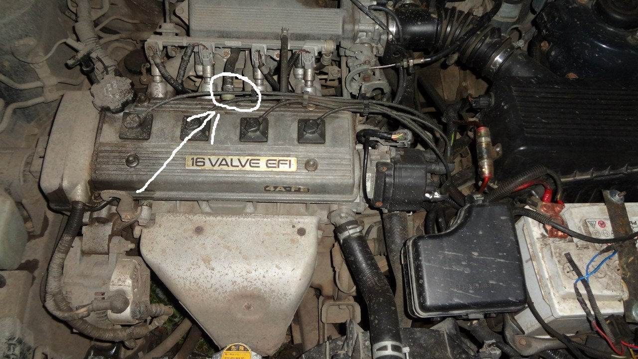

утром подыми капот и вытащи этот клапан,потом заводи-если звук пропадет,то....понятно,короче-внутри шарик
00000__.jpg [ 184.97 КБ | Просмотров: 1916 ]

bastynda что за шарик? для чего он?
Автор:  bastynda [ Пт май 01, 2015 9:44 pm ]
Заголовок сообщения:  Re: Цоканье как от гидриков на холодную 5-10 сек.
-клапан вентиляции картера вроде ,щелкает в такт поршням на холодную ,нна горячем не слышно,да я собсно и не прислушивался , так надо
