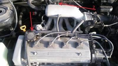

На третьей фотке - клапан привода заслонок ЛБ. Но поскольку то ли голова, то ли коллектор у тебя не родные, то сам привод расположен несколько иначе. Он на 2-й фотке аккурат за маслозаливной горловиной спрятался, на рисунке стрелка 1
А второй шланчик от того клапана (или бочонка рядом с ним, уже не помню точно) - к "соску" со стрелкой 2

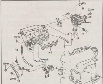

Добавлено спустя 2 минуты 45 секунд:
8 и 12 на схеме

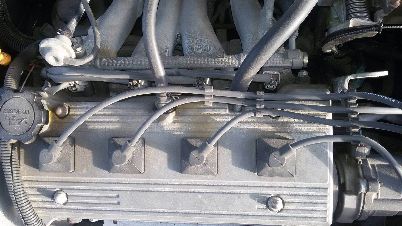

Как и думал - привод заслонок не подключен, на ресивере трубка болтом заглушена.
Не видно, что с подключением MAP датчика. Такое впечатление, что к его фильтрику голубого цвета ничего вообще не подключено. А куда же тогда подключен датчик?
Я чет его вообще не увидел :( , или о перенесен куда то?,
на фильтрике походу штуцер отломлен :du_ma_et:

а он подключен вот сюда, кстати месяц назад поставил вечером машину выхожу утром заводится, 2- 3 сек. работает и глохнет, и так на сколько аккумулятора хватит, самодиагностика на него показала заменил ивсе норм стало.
А должен быть подключен к байде с шестигранником, левее.
