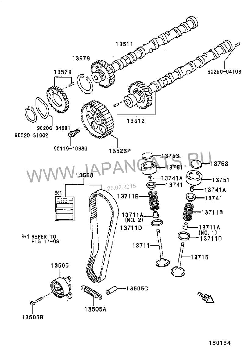

Я схему просмотрел реально не нашел эти колечки......... :oops: :oops: Да что он мне показал я реально видел эти кольца :)-(: :)-(: :ps_ih:

dokix35 писал(а):
где шайбы там были большие кольца
Правильно. Шайбы лежат в стаканчиках толкателей и выпирают из них на 1-2мм, в зависимости от толщины. Греметь могут и толкатели, если их расставили неправильно. Тут только съем обоих распредвалов поможет, а потом попытка вытащить каждый стаканчик пальцами. те, что совсем не идут, те зажаты, те, что выпрыгивают, те гремят. Тут только микрометр спасет отца русской демократии. Можно, конечно и на "ощупь" расставить толкатели клапанов. Но лучше по науке.
dokix35 писал(а):
распредвалы тоже нормуль и зазоры нормуль.
Он их замерял или сказанул не глядя? Сам померь. Набор щюпов 100р стоит если что.
Добавлено спустя 56 секунд:
13751 на схеме. Что это см выше.
Толкатель клапана 13751
