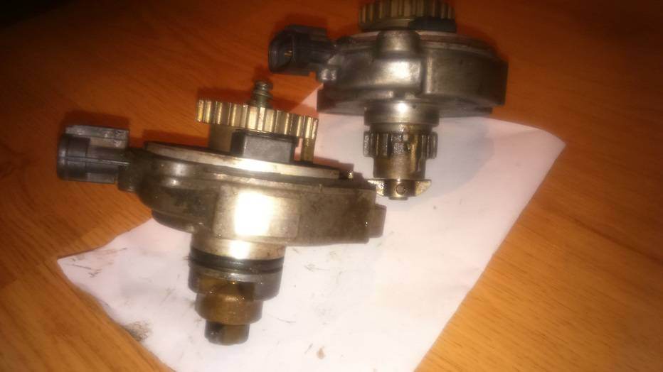

Произошла недавно с каринкой неприятность- открутился болт крепления бегунка трамблера, он отпал и оторвал датчик положения коленвала, машина перестала заводится. Купил трамблер на форуме, но оказалось что шпонка(или как называется та штука, которая за распредвал зацепляется) повернута на 90 градусов относительно оси старого трамблера, контакты на крышке соответсвенно тоже повернуты, но провода внатяг особенно первый. Поставил его- машина не заводится. Съездил на разборку местную, там из 5 трамблеров все оказались неподходящими(шпонка так же повернута). На карину ставились разные трамблеры, и сожет у кого завалялся нужный? Фото прилагаются(мой ближний и правый).
ПС крышки тоже отличаются- на старом денсо с пипкой, на новом без пипки, на разборке и с пипкой и без пипки. Все под 5 проводов.

А если со старого шпонку или ротор поставить?

пробовал, только шпонку расколол, а палец на половину вышел и дальше ни в какую. А ротор отдельно от вала снимается?

Видимо ты его расклепал когда выколачивал, у меня тоже так получилось в первый раз
только шпонка уцелела, бери мелкий надфиль и обтачивай аккуратно, должен выходить,
ротор без вала не снимешь, палец нужно выбивать сильными и точными ударами,
лучше вдвоем и хорошей выколоткой, положив на что то типа больших чуть
разжатых тисков, ну и молоток тоже хороший нужен.
