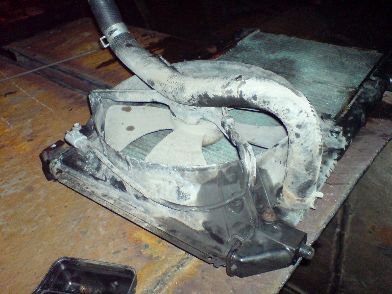

а у меня вот такая вот проблемка мне кажется что и моему радиатору пора на заслуженный отдых......кто что может сказать прошу не молчите..........

вот еще
CarinaE на Drive2
 Заголовок сообщения: РАдиатор
СообщениеДобавлено: Вт фев 19, 2008 12:24 pm
Сообщения: 569
и еще
CarinaE на Drive2
СообщениеДобавлено: Вт фев 19, 2008 1:44 pm
Сообщения: 1104
Откуда: С-Петербург
Да ужо давно пора! А закипишь не заметишь попадёшь на голову проходили знаем!!!!!

Так вот что самое интересное машина плохо греется хоть и поменял термостат
CarinaE на Drive2
СообщениеДобавлено: Вт фев 19, 2008 3:21 pm
Сообщения: 1935
Репутация: 60 [ ? ]
Плохо греется ? ты это по датчикам определяешь ? Если антифриза в системе не хватает, может оказаться, что датчик температуры не погружён в антифриз, а висит в воздухе, тогда его показания будут сильно занижены....

к стати. я как то писал что у меня очень долго не идет из печки теплый воздух. так вот это из за того что там мало антифриза было. далил литр прям в радиатор и машина побыстрее стала прогреваться и из печки тепло быстрее начинает идти.
