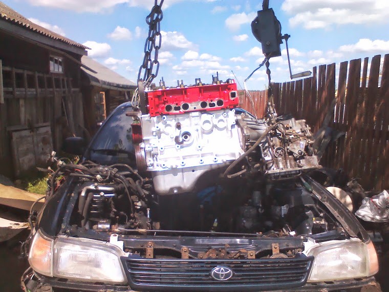

Ivan1987 писал(а):
да, но двигатель поднимал через низ автомобиля, сверху не встанет
Ещё как встанет, я с 240 коробкой через верх запихнул, потому как неудобно было машину поднимать, ямы не было
только нужны будут 2 лебёдки или 2 тельфера...
ИзображениеОткрыть в отдельном окне (760 x 570)
потом для удобства сварил некую конструкцию)))

Ivan1987 писал(а):
digit
Так ты я смотрю по фото, вешал без навесного, а я все собирал, и снизу поднимал, только потом с проводкой разобрался и все
ну да, я просто полностью мотор перебирал.
да и снимал я также, сначала открутил всё что можно открутить, чтобы побольше места для творчества было.
dimon 987 писал(а):
Все таки в раздумьях еще, сверху или снизу ставить? :(
а так то да, прощще снизу его, и всего один тельфер нужен будет. Если есть возможность приподнять машинку сантиметров на 70-80, ставь снизу
