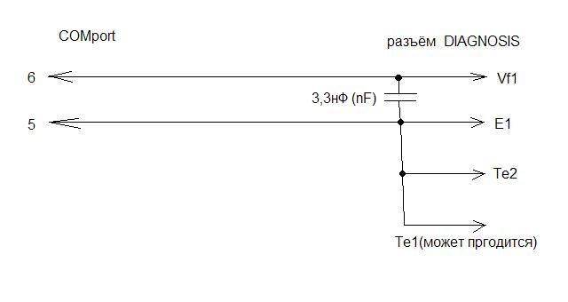

а может проще сделать диагностику с помощью шнурка и прогой описанной на форуме, и наверно сразу много вопросов отпадет, как думаете?
Добавлено спустя 7 минут 40 секунд:
Только вот я совершенно несоображаю в электротехнике, как сделать этот шнурок, пару раз читал нифига не понял!
Добавлено спустя 10 минут 17 секунд:
Кто поможет решить сею проблему с диагностикой?
Попроси Леху (Mouflon)Если я не ошибаюсь - он вроде делал такие шнурки для одноклубников. Только комп нужен с СОМпортом, или перехожник с СОМ на USB.

 Заголовок сообщения: Re: Высокий уровень CH
СообщениеДобавлено: Чт янв 16, 2014 6:54 pm
sashok писал(а):
Да как то не удобно, я то может смогу сделать сам, если кто мне разжует все популярно
схема есть на форуме. Наверное в FAQ Насколько помню там простенько все, только подбор конденсатора вроде может потребоваться.
СообщениеДобавлено: Чт янв 16, 2014 7:27 pm
sashok
Схема - проще некуда. Желателен "железный" COM-порт, с переходником на USB может не заработать, как у меня например :)

СообщениеДобавлено: Чт янв 16, 2014 7:33 pm
Зарегистрирован: Пн июл 04, 2011 2:24 pm
Сообщения: 66
Откуда: Казахстан, Тайынша
Машина: Carina E AT191
Двигатель: 7A FE LB
Rash
железный com порт на компе? у меня гдето валяется ком-usb, он не пойдет, допустим шнурок готов, дальнейшие действия проверка по инструкции в той же теме, полученные результаты что с ними делать, как узнать корректные значения или нет?
Carina E AT191 10.1997 г.в. (англичанка) 7A FE LB синий универсал

СообщениеДобавлено: Чт янв 16, 2014 7:37 pm
Если сам затрудняешься, выкладываешь сохраненный программой файл в теме http://www.carina-e.ru/viewtopic.php?f=6&t=1145
Ну а после уже наслушаешься от форумчан много интересного (может быть :D )

СообщениеДобавлено: Чт янв 16, 2014 7:41 pm
Сообщения: 66
Двигатель: 7A FE LB
Rash писал(а):
так все таки какой шнурок использовать, копм с ком портом найти проблемно?
