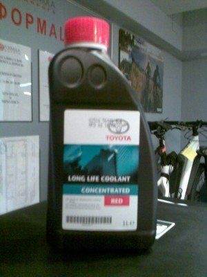

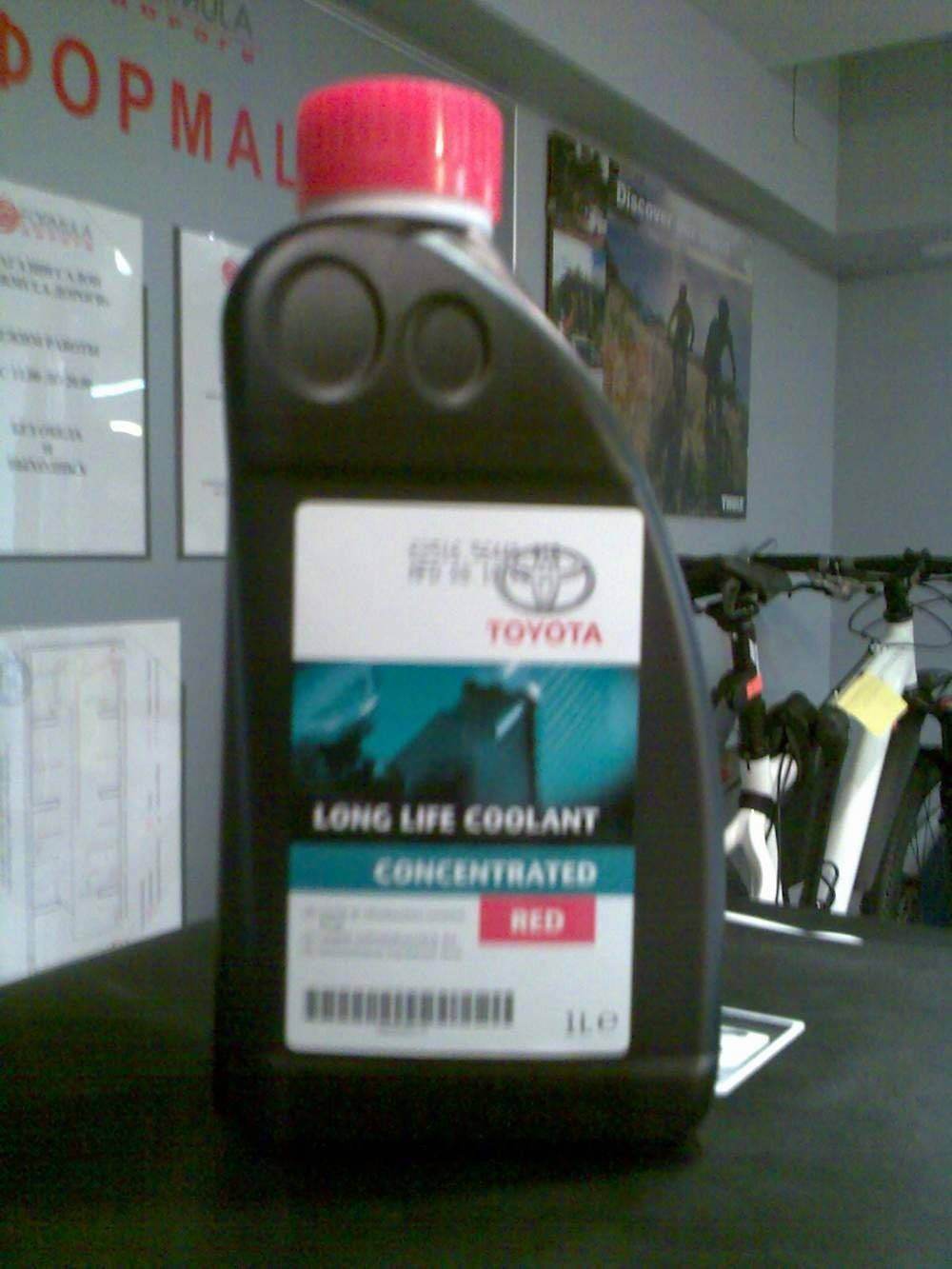

Я заливаю тойотовский красный всегда.
Номерок 6256 56440 418
