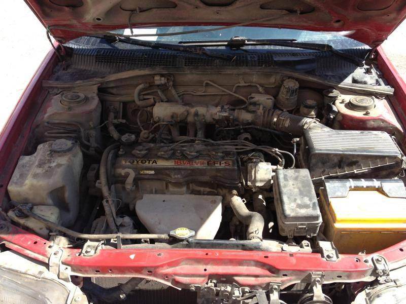

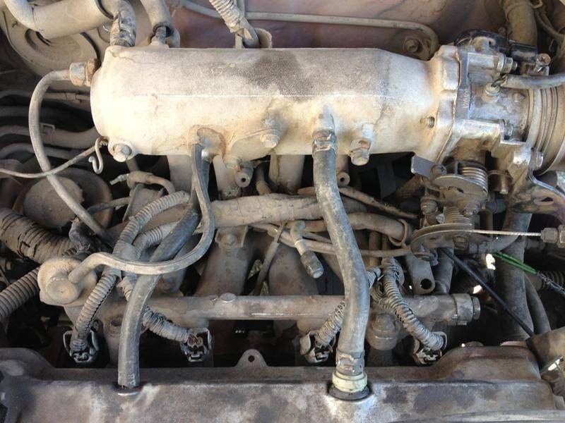

Автор:  Cyborg [ Сб июн 08, 2013 9:37 am ]
Заголовок сообщения:  Re: Вентиляция и завышенные обороты
лямда и термос новые!
Добавлено спустя 11 минут 5 секунд:
Вот - как то так)))
1-1.JPG [ 91.19 КБ | Просмотров: 2759 ]
2-2.JPG [ 89.16 КБ | Просмотров: 2759 ]
3-3.JPG [ 87.21 КБ | Просмотров: 2759 ]
Автор:  Allegator [ Сб июн 08, 2013 12:13 pm ]
Очевидно, что мотор не родной. Такой на Карину Е не ставился. Стало быть и кариноевский мануал не поможет.
Автор:  MerTV [ Сб июн 08, 2013 12:23 pm ]
Очередной колхоз...
Мотор поколения до 1992 года выпуска. Наверняка управляется ЭБУ от Карины,что-то адекватно и правильно отрегулировать невозможно...
