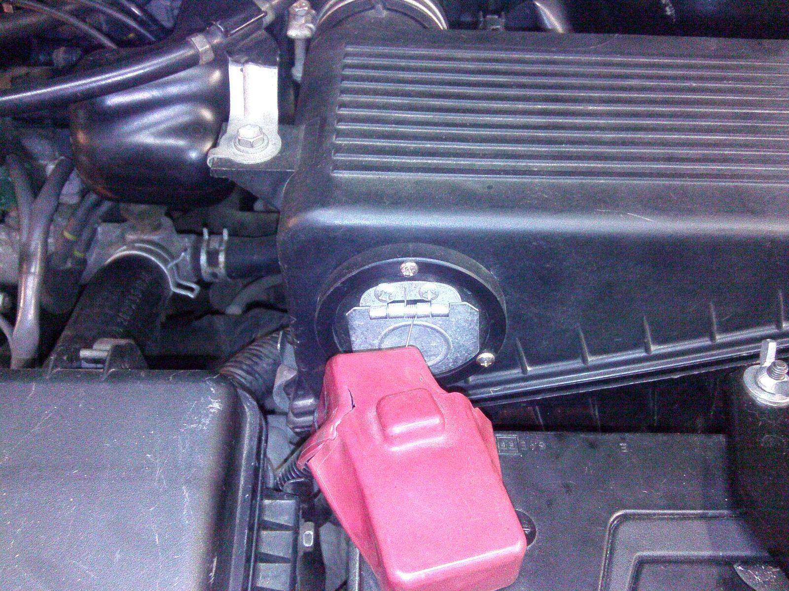

У меня в воздухане вот такая хрень,не укого больше такого не видел :ne_vi_del:

у меня нет такой, может корпус от чего то другого, или колхозили что нибудь
на розетку похожа 220 V :D

Дмб
это антихлоп,газовое оборудование стояло?

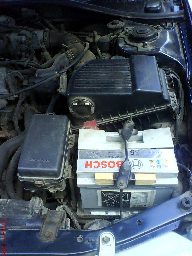

Дмб вот пожалуйста у меня от 2-го поколения осталось...

Спасибо,пробки для заправки нет,как узнать стояло ли газовое оборудование?
 Заголовок сообщения: Re: Не едет машина
СообщениеДобавлено: Чт окт 03, 2013 12:39 pm
если демонтировали грамотно почти никак... попробуй по шлангам охлаждения редуктора - берется отводка от основного, кнопка переключения газ-бензин, трубки под днищем... по корпусу фильтра видно что стояло второе поколение с антихлопом...
