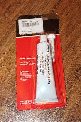

Подскажите кто знает. У меня масло подтекает через поддон. На какой герметик его надо сажать?

На тойотовский :)
103 герметик.jpg [ 186.7 КБ | Просмотров: 971 ]
в аналогах
Loctite 1325658
или
Elring 036.166
Но никакого китайского силиконово-вонюче-ядовитого абро по 40 рублей и тому подобных
Тема себя исчерпала :)))

При капиталке сажал все на "обычный", возможно даже отечественный. У них тюбики есть большие и малые, так вот в больших тюбиках он жидкий, а в малых как раз то, что нужно. Даже маслянный насос на него сажал и никаких задержек в подаче масла нет после заводки, хотя писали (в теме по дизелям), что там "супер-нано-био" тонкий надо использовать.
По моему оригинальные герметики это просто плата за имидж этого самого герметика. Хотя каждому свое..

герметик elring не дубеет и не крошится.
