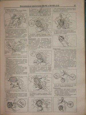

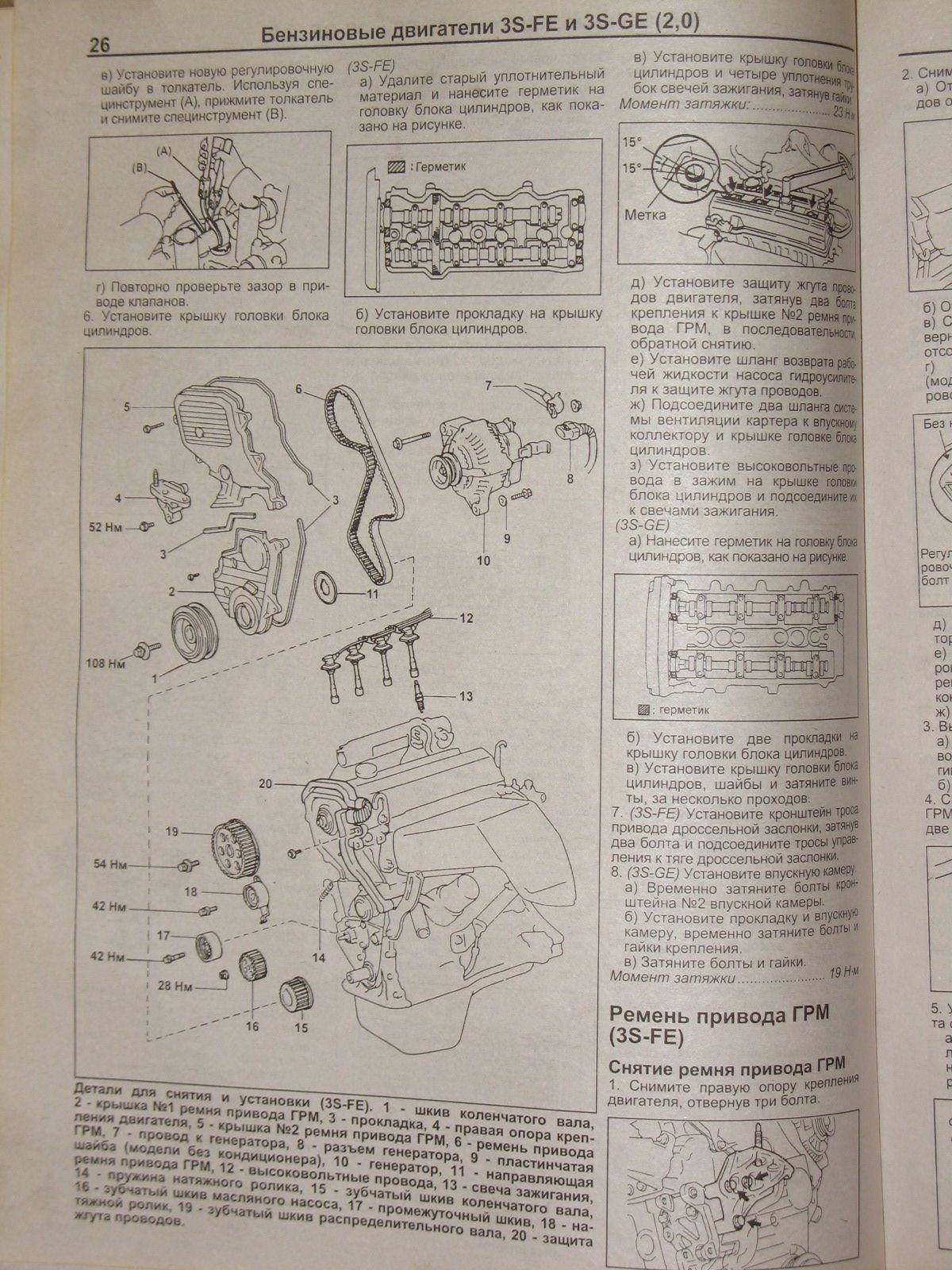

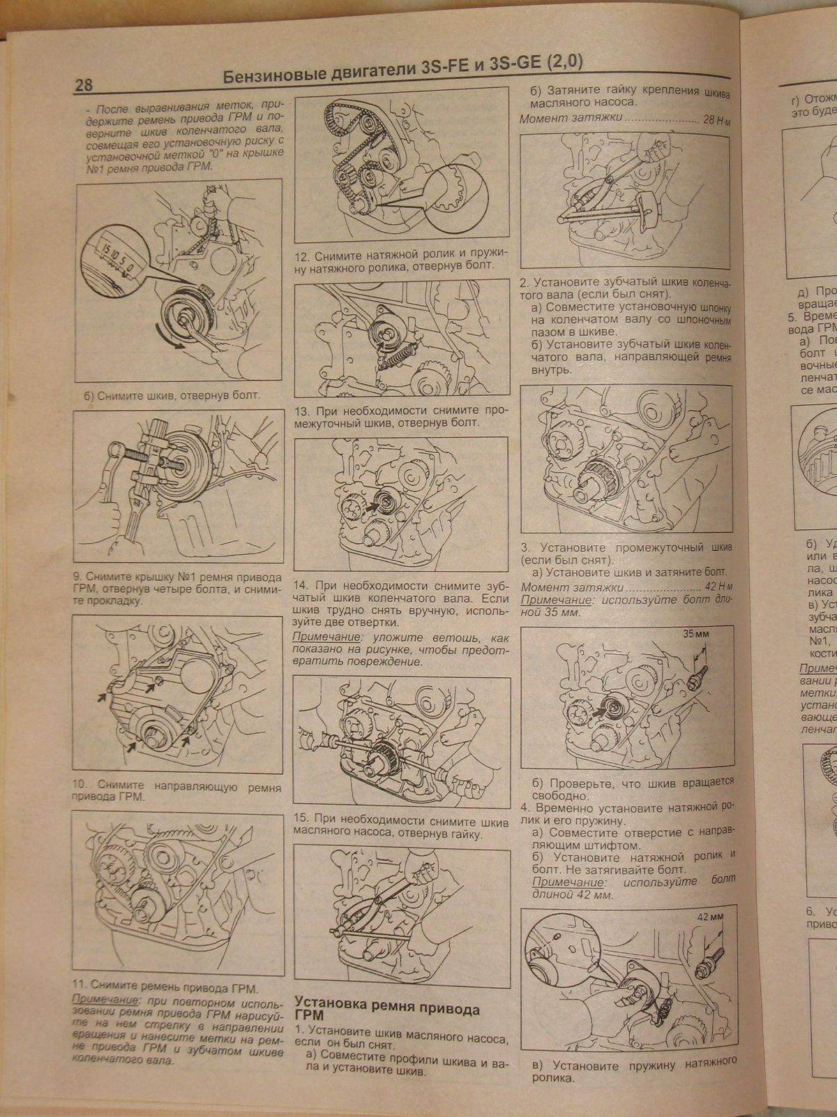

 Заголовок сообщения: Из легиона: замена ремня ГРМ на 3SFE
СообщениеДобавлено: Пн авг 11, 2008 4:33 pm
28.jpg [ 361.04 КБ | Просмотров: 9921 ]
27.jpg [ 397.39 КБ | Просмотров: 9971 ]
26.jpg [ 361.34 КБ | Просмотров: 10010 ]
Последний раз редактировалось voldemarik Ср фев 25, 2009 12:44 pm, всего редактировалось 1 раз.

как то на картинках уж больно гладко всё. где менял?
Последний раз редактировалось Gena Пт окт 31, 2008 10:20 pm, всего редактировалось 1 раз.
СообщениеДобавлено: Пт окт 31, 2008 9:59 pm
voldemarik
Это типа фотоотчёт о проделанной работе??? :o :lol:
Нет, у когото не было книги, а я выложил. А добрый человек переименовал тему.

Крутоооой фотоотчет =)...Ща пойду сфоткаю как менять....ммм....О например масло!А то мало ли,может читать кто книжки не умеет или не хочет.Володя без обид лучше бы написал про нюансы и тонкости замены ремня,вот это было бы дело,а если б еще этот "фотоотчет" реальными фотками подкормить вот тогда вастче респект и уважуха!
1. Это не фотоотчет.
2. это я выкладывал для чела у которого небыло книги.
3. Если не ошибаюсь модераторы переименовали и перенесли тему. я хотел создать тему для картинок, чтобы по 10 раз не выкладывать одну и туже картинку, а выложить один раз, а потом ссылаться.
K1llabes, если ты внимательно читал, а не искал повод написать то прочел бы:
Vitek писал(а):Это типа фотоотчёт о проделанной работе???

voldemarik, правильно сделал, что выложил часть книги. Может быть у кого-то этой самой книги нет вообще и купить нет возможности, да и книга книге рознь, не все подробно написано. У меня вот тоже книга есть и что толку, не могу найти где реле ПТФ находится. А в интернете эта самая книга не скачивается. Только через Экзист более менее смог примерно сориентироваться где он.
