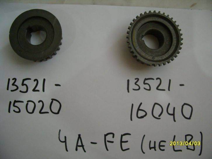

Всем доброго дня.
Помогите найти правильный номер шестерни коленвала двигуна 4A-FE. Я так понимаю, что любого двигателя серии А. Известный каталог выдает два номера. Мне нужна та, которая с дополнительными зубчиками для датчика коленвала. (у самой шестерни 24зуба). Спасибо.

шестерни с зубчиками тоже есть в двух исполнениях и не взаимозаменяемы у английских Бош и японских Денсо

Вот-вот, это и смущает.
Англичанка, AVENSIS, Бош.

по Вину бьется два варианта? В примечаниях что написано?

1) 13521-15020
4AFE..AT220..LHD..SED..TERRA
W/O(OIL COOLER)
Но это не она. хотя по машине совпадает. совпадает размер, количество зубов, но нет зучиков под датчик.
2) 13521-16040
4AFE..AT220..LHD
Боюсь заказывать.
У меня авенсис, с довольно редкой комплектацией. Вот не "земля" она, и не "солнце", а "ЛУНА". Англичанка из Германии. И Exist всегда по электрике меня обманывает.
 Заголовок сообщения: Re: Помогите с номером шестерни
СообщениеДобавлено: Пн апр 01, 2013 4:38 pm
масляного радиатора нет? Тогда второй номер твой. По описанию так.

в том и дело. маслянный радиатор есть. а шестерня первая не моя.
судя по описанию как раз первый вариант без масляного радиатора: W/O(OIL COOLER) = without oil cooler
если не прав - поправьте.
в таком случае все сходится, и заказывать надо вторую

Правда, может быть в этом разгадка. Интересная зависимость наличия датчика коленвала и маслянного радиатора

Тоже сталкивался с этой проблемой...(не могли на сервисе поменять сальник коленвала) сказали разбивать её надо,мол иди заказывай новую...пошёл-заказал,да не ту..(узнал об этом уже на другом сервисе)..когда пришёл за машиной...сервисменам говорил чтоб её сломали и поставили новую,но они упорствовали два часа и таки стащили её с коленвала...а эта сказали не подошла бы потому что нет зубьев под датчик....заказывал эту 13521-15020..терь валяется в подлокотнике...кстати может надо кому?отдам за сок :?

Так и у меня такая же почти проблема. Разбило шпонку и шкив к-вала. Из-за шпонки не смог аккуратно сдернуть шестерню, пришлось применить зубило, разбил шлицы. Заказал (не думая о маслянном радиаторе) тоже 13521-15020. Тоже могу отдать за сок (лежит передо мною). Она, зараза, без шлицов. Боюсь ошибиться еще раз. Причем менегер указал именно на 13521-15020 (1352102030 аналог 13521-15020 для комплектации с маслокулером). ТАК ВЫ КАКУЮ ПОСТАВИЛИ ?

я ж написал что на сервисе меня не послушали(говорил им разбить старую и поставить новую),а аккуратно в течении 2-х часов они её с помощью различных съёмников стягивали с колена,всё почистили шлифанули и назад её же поставили..сказали теперь от руки снимается и ставиться без проблем..на мой век её хватит...как то так..
Ps я думаю твоя(и моя тоже) будет эта 13521-16040

Докладываю. Пришла шестерня, которая нужна.
Если кому-то будет полезно, выкладываю фото.
Отдельное спасибо Sanchis85 за "without oil cooler" !!!
