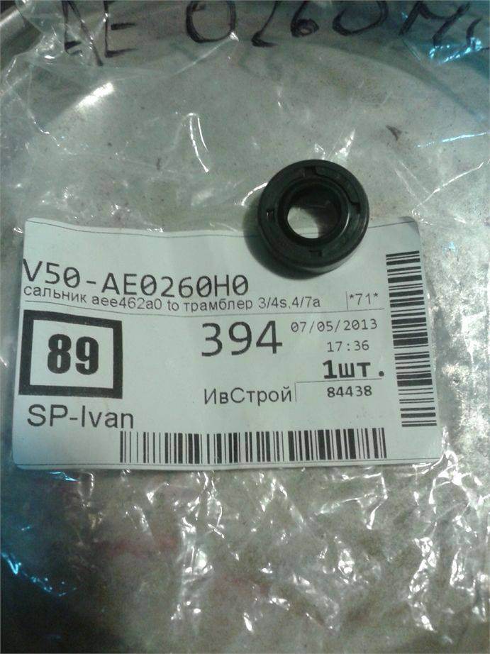

Нашли мне таки сальник,может кому поможет в будущем. Но почему то номера другие. Кстати оригинал.

 Заголовок сообщения: Re: Сальник трамблёра БОШ
СообщениеДобавлено: Вс май 12, 2013 9:30 am
Сообщения: 73
Откуда: Ивановская обл.г.Шуя
ВиталикR
А у тебя разве трамблёр BOSCH ?

Еле прочитал,оказывается DENSO...

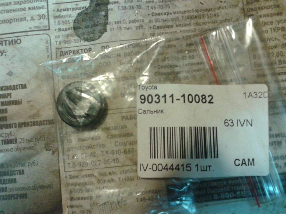

Вот кстати еще один пришел. С другого магазина... Но почему то он трактуется как сальник в коробку автомат.

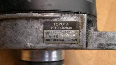

Тоже нужно поменять сальник в трамблере, у продавцов в магазине отдельно не показывает номер,
двигатель 4A-FE LB, трамблер круглый, фото сальника даю ниже.
Это какой-то из тех, что тут уже представлены?
И можно ли как-то его размягчить, пока нового нет, чтоб меньше тек? :du_ma_et:

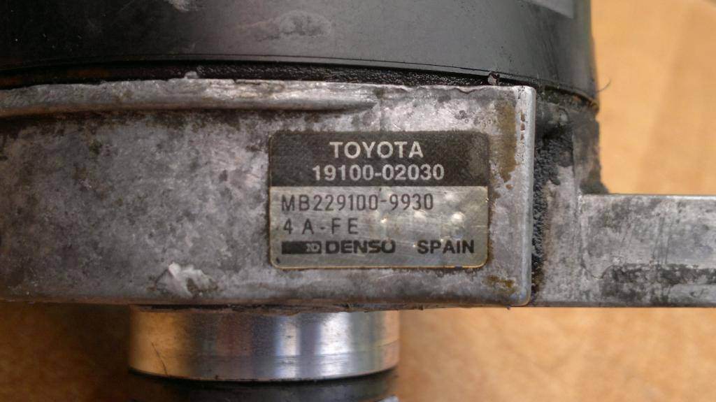

иногда на ЛБ трамблере 19100-02030 рядом стоит бошевский номер (маде ин спайн)
номер оригинала (жапан)
AE0260H (nok AEE462A0)
0000004756652909_1.jpg [ 65.94 КБ | Просмотров: 8901 ]

Возвращаясь к вопросу по сальнику, купил кортеко, по размерам подходит, но в нем нет выступа, ка на оригинальном (см фото в моем посте выше). Подточили его мне по размерам оригинала, поставили, но все равно немного подтекает.
Хочу купить оригинальный, с выступом. Подскажите его номер, кто может, фото таблички и номеров на трамблере:
