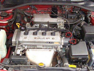

Всем привет! Машиной обладаю несколько дней и к не счастью в плохом состоянии!
Начну сначала. Форум и фак изучал дней пять! Фух даже не знаю с чего начать! Там столько с ней делов!
Поломки:
1. не работает указатель температуры и при включении зажигания начинают вертется оба вентилятора. авто с кондеем но он отключен думаю может из за этого крутит без остановки оба винта. знаю не раз уже обсуждалась эта тема но прошу не пинайте сильно, до этого был ваз 2109. Покажите пожалуйста на фото где находятся все датчики температуры (я так понял их 2 для мозгов и для панели , указал на фото где вроди они стаят там один датчик с одним проводом а второй с тремя чтоли) как их проверить (без тестера) и какой из них менять если что?
Еще здесь читал что у кого то тоже оба вентиля крутились и он замкнул датчик кондея который как он говорил в маленьком радиаторе стоит и все заработало как надо! не нашел я этот датчик! где он стоит?
И пожалуйста покажите на фото вообще все датчики которые имеются в моторном отсеке!
На фото вроде двигатель LB! Если да тогда у меня обычный т.к. форсунки выше находятся!
2. стучит дизелит двигатель постоянно независимо от прогрева, чем больше газу тем быстрее стучит! Взвел шестерню-безрезультатно! Что значит пальцы что ли? на видео тут слушал как у других дизелит, у меня еще сильнее и звук похож больше на стук может что то другое? доносится больше звук из выпускного коллектора! если пальцы то можно без снятия движка обойтись? Желательно подробную инструкцию! Пальцы от джили подходят верно?
3. зависла в одном положении стрелка уровня топлива (чуть ниже середины) а критический уровень топлива загорается! Подкиньте темы для ознакомления!
у него походу стандарт.
Правее модели двигателя 4A-FE приклеена прямоугольная этикетка - очень характерный признак LB
Пётр
на датчике давления кондиционера (стоит около левой фары) - должен быть треугольный разъем. Помоему чтобы не крутились 2 вентиля - туда ставят перемычку.
вот здесь по подробнее. Где именно он находится, покажите на фото, и как он выглядит?
НА ФОТО ДВИГАТЕЛЬ НЕ МОЙ!
Как я понял, это фотки не его а с форумя взяты, потому как
