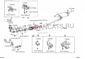

сгнил фланец на катализаторе(выделил на рисунке). на екзисте отдельно не продается, только вместе с катализатором. сказали надо колхозить от другой машины. кто-нибудь сталкивался с этим?
Столкнулся с такой же проблемой, правда еще не устранил, знакомый сказал что видел
"ремонтный набор" фланцев в тазомагазине, как я понял, в наборе идет "папа" и "мама",
нужное использовать, остальное выбросить, или прибрать, можно еще в ГАЗовском
посмотреть, размер вроде такой же.

вообще на экзисте видел отдельно фланцы эти, вот:
http://www.exist.ru/price.aspx?sr=-4&pcode=066-801.023&hd=3F473938BEA12A1981D420141C84966F

За такую цену, я его из куска железа, пилкой для ногтей выпилю :D

http://glushitel-online.ru/search.html? ... rm&smode=A, там и других диаметров есть

я тоже видел, но в автопартии сказали нельзя заказать, да и ценник там приличный
ALEX-72 писал(а):
а какой диаметр трубы нужен?

Наверное самый лучший вариант, тот что Fidel предложил, только самый близкий
к нашему размер на 50 идет, у нас 51, придется доработать напильником :)

при замене выхлопа столкнулся с такой же проблемой, благо лежала в барахле старая приемная труба, ее фланцы идентичны, болгаркой по сварке срезал и приварил к кату, все отлично подошло.
