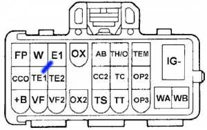

Там какие контакты нужно замыкать? Я просто подзабыл, давно это делал
СообщениеДобавлено: Пн авг 06, 2018 6:33 pm
Сообщения: 4539
TE1 и E1
faq/index.php/%D0%94%D0%B8%D0%B0%D0%B3%D0%BD%D0%BE%D1%81%D1%82%D0%B8%D0%BA%D0%B0_EFI#.D0.A0.D0.B5.D0.B6.D0.B8.D0.BC_.D0.BE.D0.B1.D1.8B.D1.87.D0.BD.D0.BE.D0.B9_.D1.81.D0.B0.D0.BC.D0.BE.D0.B4.D0.B8.D0.B0.D0.B3.D0.BD.D0.BE.D1.81.D1.82.D0.B8.D0.BA.D0.B8.

Dlc1_pins.jpg [ 80.25 КБ | Просмотров: 13282 ]
