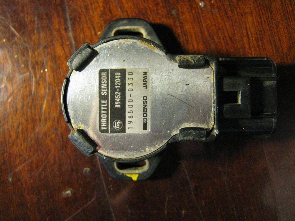

Всех с наступившим. Сегодня прорвало заглушку в кхх пришлось снимать дз, кхх бил чист год назад чистил, каналы где были заглушки почистил нарезал резьбу М10*1,25 купил сливные болты от радиатора таза2105 и заглушил отверстия
Комментарий к файлу: с латунными болтиками повысился дизайн дз
IMG_2618.JPG [ 279.59 КБ | Просмотров: 1220 ]

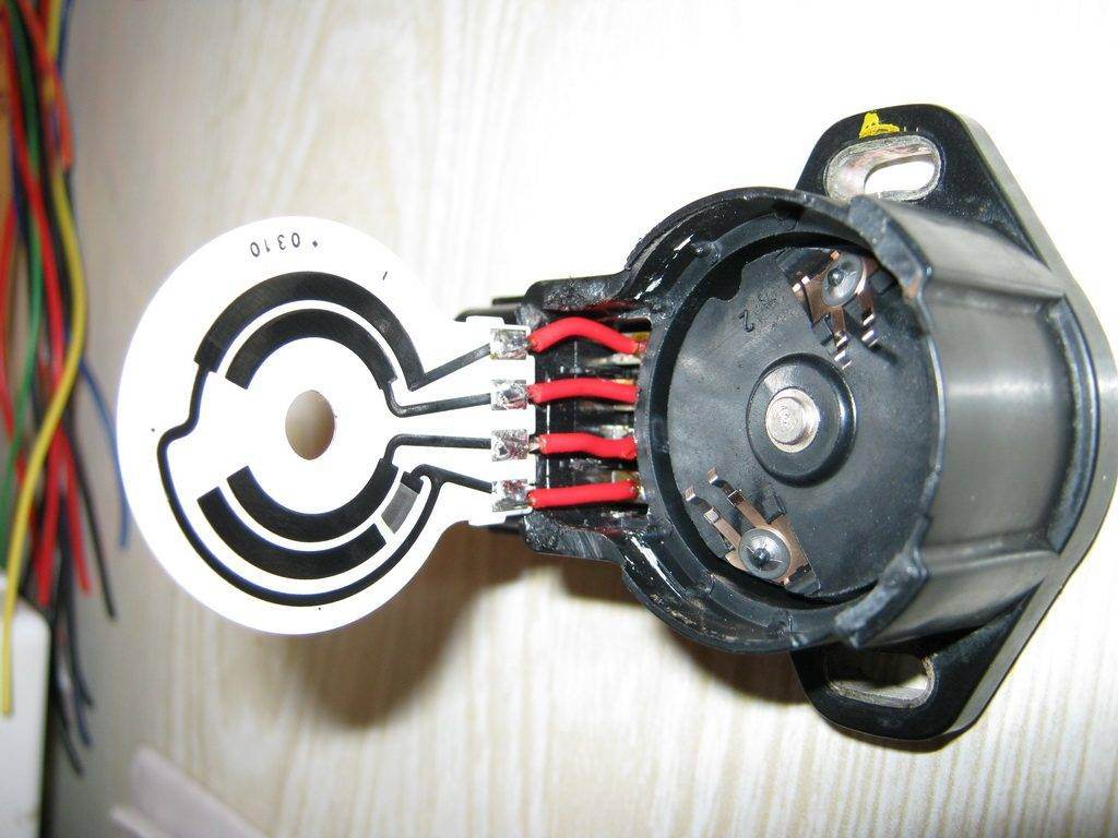

заодно проверил дпдз били резкие скачки в положении приблизительно 60% открытия дз (в движении не ощущал сильных проблем так как на педаль редко давлю до пола )но било решено разобрать, на дорожках бил белый налет как после испарения воды,
IMG_2623.JPG [ 279.97 КБ | Просмотров: 1220 ]

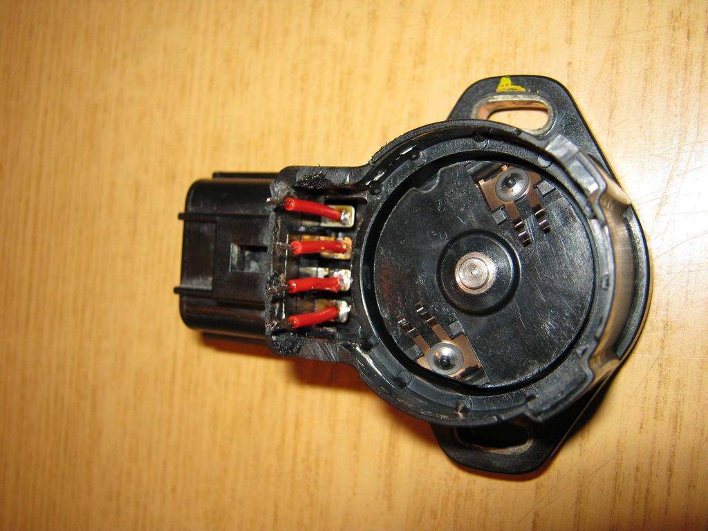

Комментарий к файлу: после чистки спиртом
IMG_2626.JPG [ 276.19 КБ | Просмотров: 1220 ]

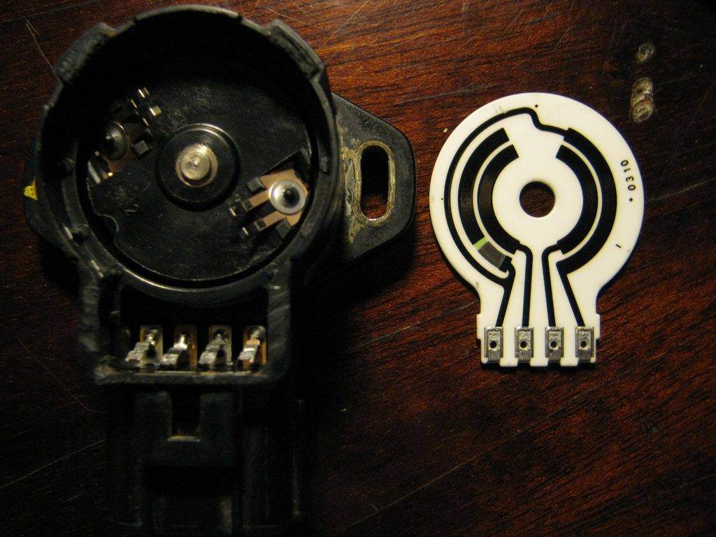

Комментарий к файлу: выпаял поврежденные ножки и припаял провода
IMG_2629.JPG [ 248.73 КБ | Просмотров: 1220 ]
Комментарий к файлу: повреждения исправлены
IMG_2630.JPG [ 218.85 КБ | Просмотров: 1220 ]
собрал, проверил все гуд. Но возникла проблема, хотел выставить дпдз по азбуке но не могу найти инфы по Carina 2 at171 4a-fe lb 1992, на std есть на lb нет, а дпдз разные. Подскажите пожалуйста :s_o_s:
