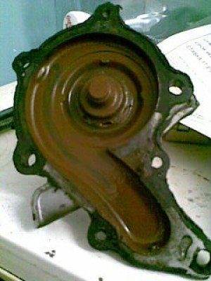

В качестве опыта, для всех, делюсь эмоциями после замены помпы.
менял так как потекла. хотя на сервисе сказали что подшипники хорошие. но вот как я ездил на такой машине? слесаря на сервисе обалдели! да и я тоже. на фото как вы видите крыльчатки практически нет. и везде рыжий налет от "качественного" антифриза. что интересно и летом не грелась. только вот печка не работала. пришлось поставить дополнительный электронасос. зато сейчас печка работает как надо даже без насоса.

Грелась, только ты об этом не знал.

Пожалуй ты прав. но все обошлось.

а куда все "огрызки" от крыльчатки делись?

помту заказывал на сервисе. заломили 1470 руб. и плюс замена помпы 1790 руб. но зато сделали быстро прямо перед новым годом. отдал 29 декабря после обеда, забрал ровно через сутки т.е 30 тоже после обеда. точнее обеда у них небыло. был укороченный рабочий день.
обломки крыльчатки доставали из блока. что осталось. остальные действительно растворились в "антифризе".
а прикинь че будет если теперь их (обломки) новая помпа засосет в свою новю крыльчатку..... :cry:
