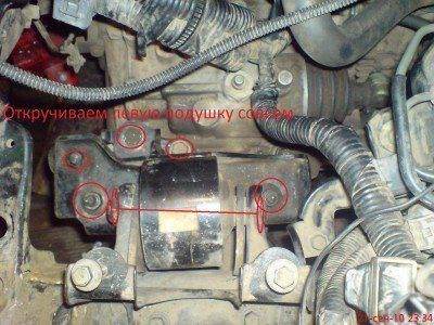

Подскажите пожалуйста у всех ли в таком положении стоит левая опора?
14.jpg [40.48 КБ]

нет,не у всех
у меня ровно стоит

А у меня в точтности также чуть попрямее,из-за чего это может быть?

у меня тоже ровно.

Продольная балка(лыжа) ровная? Кузов в норме? Если всё пучком, то смотри остальные подушки. Делал свап и прикупил на разборе кронштейн задний от коробки, при установке выявился дефект именно таким образом, поменяли и всё гуд!
