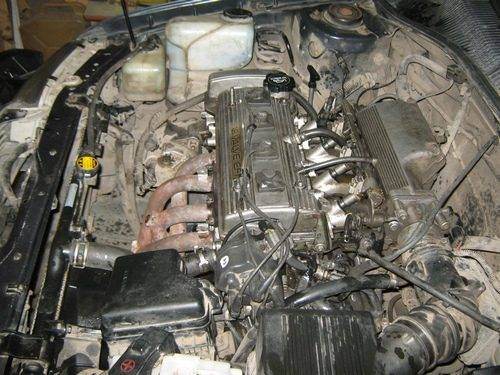

Автор:  артем ваганов [ Пн окт 01, 2012 6:58 pm ]
Заголовок сообщения:  Re: Не работает цилиндр
Машина завелась,был пересос. теперь другая беда,где-то в двигателе глухой стук.
Добавлено спустя 18 минут 39 секунд:
Вот что было с поршнем
гшпл.jpg [ 125.74 КБ | Просмотров: 6234 ]
Изображение 001....jpg [ 117.88 КБ | Просмотров: 6234 ]
Изображение 00711.jpg [ 57.75 КБ | Просмотров: 6232 ]
Автор:  Виктор77 [ Пн окт 01, 2012 11:03 pm ]
артем ваганов писал(а):
был пересос
Откуда он взялся и что это такое?
Если ты про фото 00711, то это клапан.
Автор:  артем ваганов [ Вт окт 02, 2012 4:52 pm ]
Ну да клапан,слова попутал))). Пока её маслали при сбитом зажигании,топливо накопилось лишку
